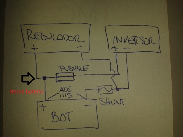

He ajustado el voltaje de flotación a 13,9V en el regulador; 14,05V según el ads1115 y veo que I_cola a batería se mantiene por encima de 1A.
¿A que temperatura tienes las baterías?
¿Los voltajes de regulador y ADS1115 son exactamente de los mismos puntos o hay algún cable por medio en donde pueda existir caída de tensión por la I que pasa?
Re: Control exhaustivo ciclo de carga/SOC/Cargas/etc
La batería es un pedazo de monoblock sin sensor de temperatura. Tengo uno que se conecta al KID, pero que colocaré posteriormente cuando tenga la ampliación acabada.
Este es el esquema de como lo tengo montado:
Archivo adjunto 14994
OK..... entiendo que el regulador no tiene toma independiente para medir la Vbat, y por tanto, siempre habra una diferencia entre la Vbat que diga el ADS1115 (en bornas de la bateria) y el regulador (en bornas de los cables del regulador) , dicha diferencia sera mayor en cuanta mas Intensidad por eso de la ley de leon (digo de ohm) de V=RI siendo en este caso V la diferencia de voltaje, I la intensidad del cable y R la resistencia de dicho cable
Aunque no tengas sensor temperatura integrado, si podras medir con un termometro de casa a que temperatura estan las baterias y si fluctua mucho (noche/dia)

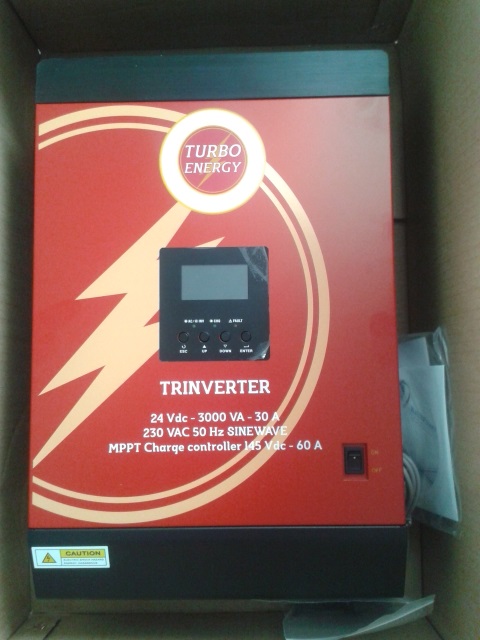

Bueno, pocas novedades por ahora.
Las más importantes de hoy: el híbrido, uff! una pasada. ¡Espero que esté a la altura!
Archivo adjunto 14996
...y por fin llegaron los integrados :icon_biggrin:
Por cierto: prueba.php
después de 0, sólo consigo que cargue un valor :mad:
PD: Las características del híbrido en la tapa frontal xD

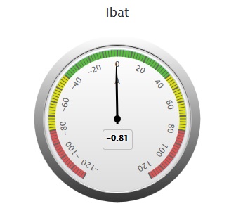

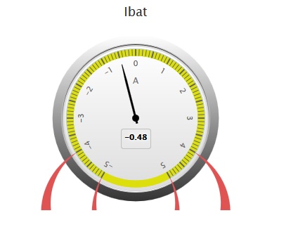

Sangre no, pero sudor. Al final aquí está:
Archivo adjunto 14998
He modificado las escalas para que pueda apreciarse el movimiento de la aguja. Esta otra es como se verá realmente.
Archivo adjunto 14999
Necesito vuestra opinión para 2 cosas:
- ¿Esos -120 / + 120 A son correctos o los cambio ?
- Luego los rangos de colores. ¿Quizás <0 ya debería ser amarillo? ¿Ideas?

El rango de Vbat es mas o menos fijo (logicamente adaptado a sitemas 12V , 24V, etc) y el SOC casi tambien
Sin embargo el rango de Ibat depende mucho de cada instalacion
En mi caso la Ibat positiva (carga) debe llegar a unos 100A, mientras que la negativa (descarga) al ser un sistema de 24V he visto valores de -130A
En tu caso ...¿cual es la carga máxima y descarga máxima que esperas?....pues ese es el rango que hay que poner (se podria hacer rango dinamico y/o actualizable por usuario...pero para mas tarde que ya has currado bastante en esto)
Con respecto a los colores....eso si que va en gustos......yo si prefiero distinguir claramente si la bateria gana o pierde

No me olvido de Iplaca, ya tengo el nuevo ADS1115, me falta el shunt.

Pero...opinar sobre las franjas verdes, amarillas y rojas. ¿Entre que escalas las pondriais?
nikitto
V_bat: verde entre V_flot y V_abs; amarillo para {2.0V por vaso < V_bat < V_flot}; rojo para V_bat < 2.0V por vaso
SOC: verde para SOC > 90%; amarillo para 70% < SOC < 90%; rojo para SOC < 70%
I_bat: verde para {0 < I_bat < 30% Ah C10}; rojo para I_bat < 0; amarillo para I_bat > 30% Ah C10
I_placa: rojo para I_placa < 10% Imp; verde para {10% Imp < I_placa < 80% Imp}; amarillo para I_placa > 80% Imp
nikitto
En mi caso por ejm:
Vbat:
- Rojo <24 y >29,6
- Amarillo: 24-24,4 // 28-29,6
-Verde: 24,4 - 28
Ibat
- Rojo <-70 y >70
- Amarillo: -70-0
- Verde: 0-70
SOC
Rojo: <70%
Amarillo: 70%-85%
Verde: >85%
Edito....he visto el mensaje de el_cobarde.....esta claro que depende de cada uno....quizas la unica pega que veo es que la Vbat solo estaría en Verde en fase de carga
Hay bastante consenso, exceptuando Ibat. Donde el_cobarde ya dice rojo con Ibat<0, mleon llega hasta los -70A en amarillo y a partir de allí en rojo. Quiero entender las 2 formas de ver las cosas, total sólo son colores a pintar.
Entiendo que Ibat<0 ya es 'malo' para la batería, pero sin llegar a esos -70A, ¿no le podríamos dar un margen %DOD en amarillo? Lógicamente dependerá de la capacidad de las baterías de cada uno. Pero, ¿algo intermedio?
Mi concepto en Ibat
Rojo: mucha descarga o carga
Amarillo: Descarga
Verde Carga
nikitto
Hay bastante consenso, exceptuando Ibat ... ¿algo intermedio?
Claro que sí, hay muchas maneras de poner los colores.
La I_bat la he puesto en solo dos colores, para ver directamente "cargando = verde" y "descargando = rojo"
Igual se puede poner en amarillo un margen de descarga (I_bat < 0) razonable, que no sea perjudicial - y en rojo por debajo
... o el concepto de Mleon, que también me gusta

Entonces entiendo que algo entre 0 y -70A es algo normal, hablando de descarga. Claro, mi descarga normal es 2A. Jajaja.
Bueno, la semana que viene, si no se tuerce nada, ya me paso a los 24V nominales. Entonces si le daré caña a la FV. Bonitas gráficas, estadísticas y sobre todo, excedentes. Y aquí entrará la parte wifi de el_cobarde. Al no poder pasar más hilos, necesito que los SSR puedan ser activados a distancia.
