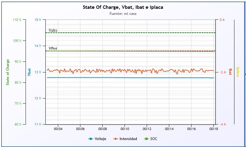

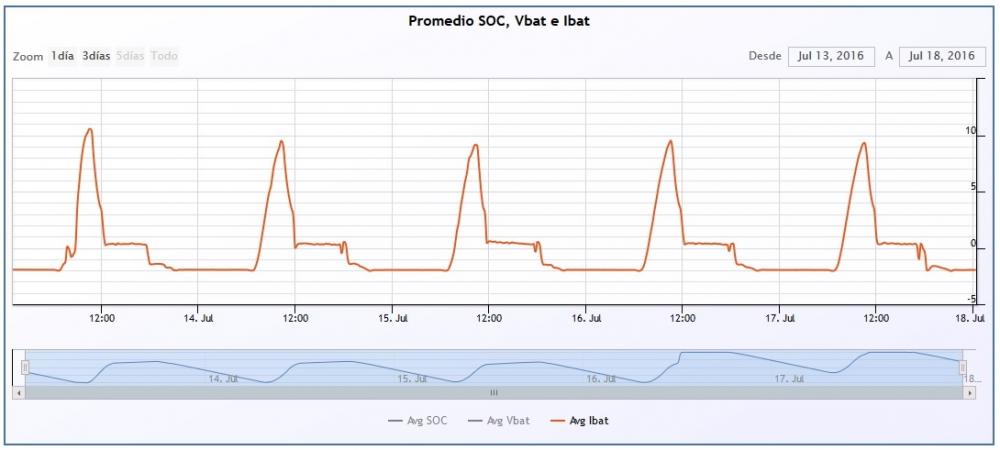

Aparte de lo que comentáis Mleon y tu, te recomiendo que niveles un poco tus datos de Ibat y Vbat en la primera gráfica que presentas (titulada "State Of Charge, Vbat, Ibat e Iplaca").
Veo que Vbat tiene una fluctuación de +/-0.02V (20mV) e Ibat de +/-1A, más o menos.
Pienso que gran parte de esta fluctuación no es real, sino debida a la precisión del sensor empleado.
Supongo que cogiendo una media de varios valores medidos, en vez de uno solo, la fluctuación se reduciría mucho.
Yo cogería la mediana de 10 o 20 mediciones (la mediana es el valor del centro, habiendo ordenado los valores en orden ascendente)
Puedes Usar un algoritmo de ordenar eficaz, por ejemplo el "bubble sort", y elegir el valor del centro. O, si lo prefieres, la media aritmética de los tres valores centrales (así lo hago yo).
La ventaja de la mediana en comparación con la media aritmética, es que si hay valores medidos que "se escapan", éstos no afectan a la mediana (pero sí a la media aritmética).
Lo que me espero de esta "operación" es que los valores medidos fluctúen menos y se forme una linea más contínua, más fiable y mejor de interpretar.
También te recomiendo no exagerar con la escala automática, que se orienta en los valores máximo y mínimo en el período presentado. El efecto de extender la escala se potencia si reduces la fluctuación.
Yo diría que las escalas más "finas" deberían ser de 1V y 10A (margen total), por ejemplo.

Mleon
He visto que se puede hacer zoom (sombreando con el raton la zona que se quiere), asi por ejm si se quiere un mejor detalle de lo que paso con la Vbat.... se selecciona y...
Mejor si se consigue cambia la escala del eje Y para cada señal por defecto...pero si no, ya hay un metodo de ver mejor el detalle
Por ejm veo que se repite una bajada y subida de Vbat e Ibat sobre la 17:45.....¿aunque es poca potencia .....a que se debe?
La resolucion que veo haciendo zoom maximo es de 5' entre puntos.....
Sí, a todos los gráficos puedes hacerle zoom. Se puede configurar, a algunos zoom de los ejes XY y otros sólo X. También puedes deshabilitar una de las leyendas para ver los gráficos con más claridad.
Archivo adjunto 14980
Miraré lo de las escalas en el eje Y (sg.php).
Esa pequeña caida a las 17:45 creo que se debe a la sombra que produce la propia casa sobre uno de los 2 paneles que tengo ahora conectados en serie. Luego, supongo, el propio regulador ajusta esa diferencia. Es una pasada lo que uno puede ver en un simple gráfico.
Si el zoom es de 5', entonces está bien. Es lo que hay configurado.

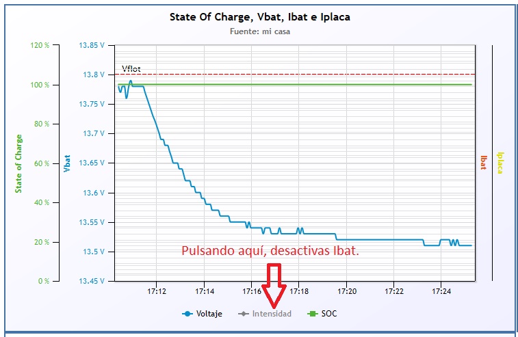

Ok...en Highchart...pero ¿en Highstock?
nikitto
Eso ayudara a tener la grafica de tiempo real mas clara

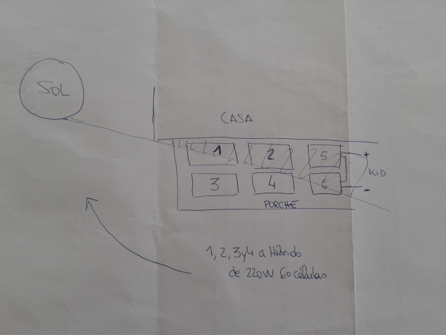

... creo que se debe a la sombra que produce la propia casa sobre uno de los 2 paneles que tengo ahora conectados en serie ...
Cuando montes las placas definitivamente, intenta evitar todo tipo de sombra, tanto en verano como en invierno (en invierno, las sombras duelen aún más que en verano, cuando sobra sol ...)

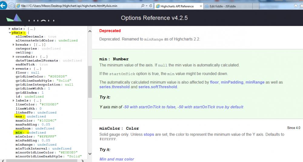

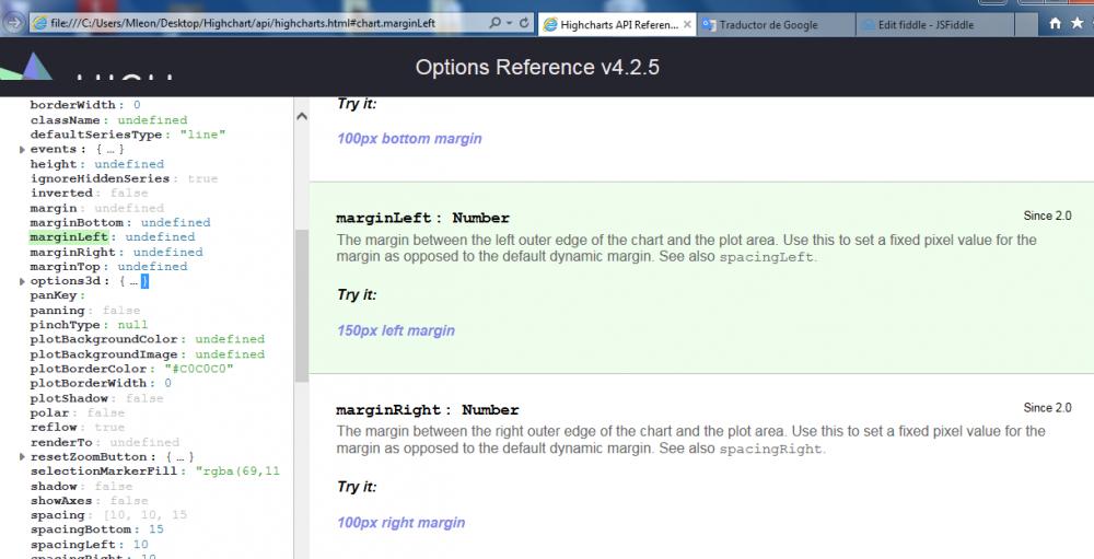

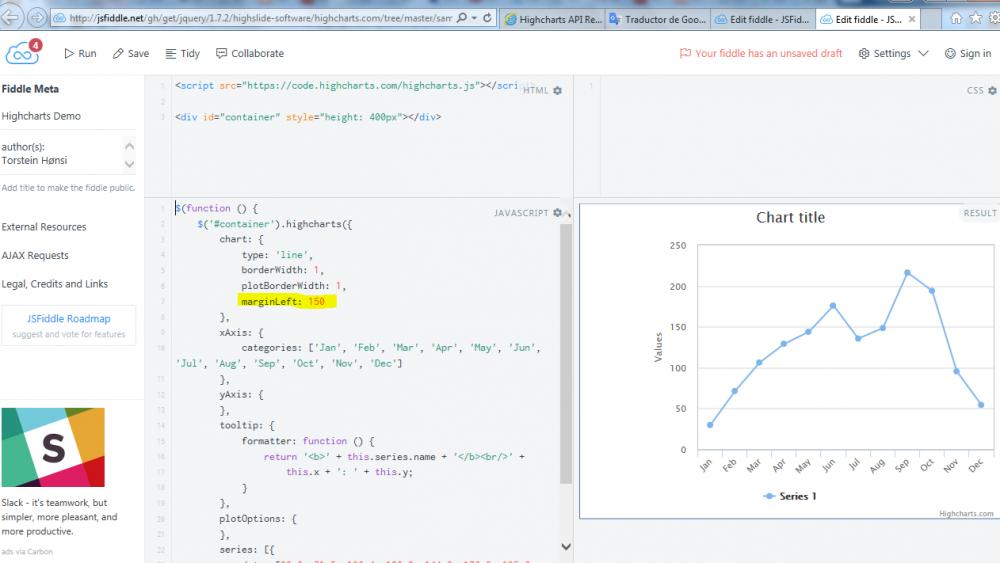

Lo he mirado un poco en la documentacion de Highchart

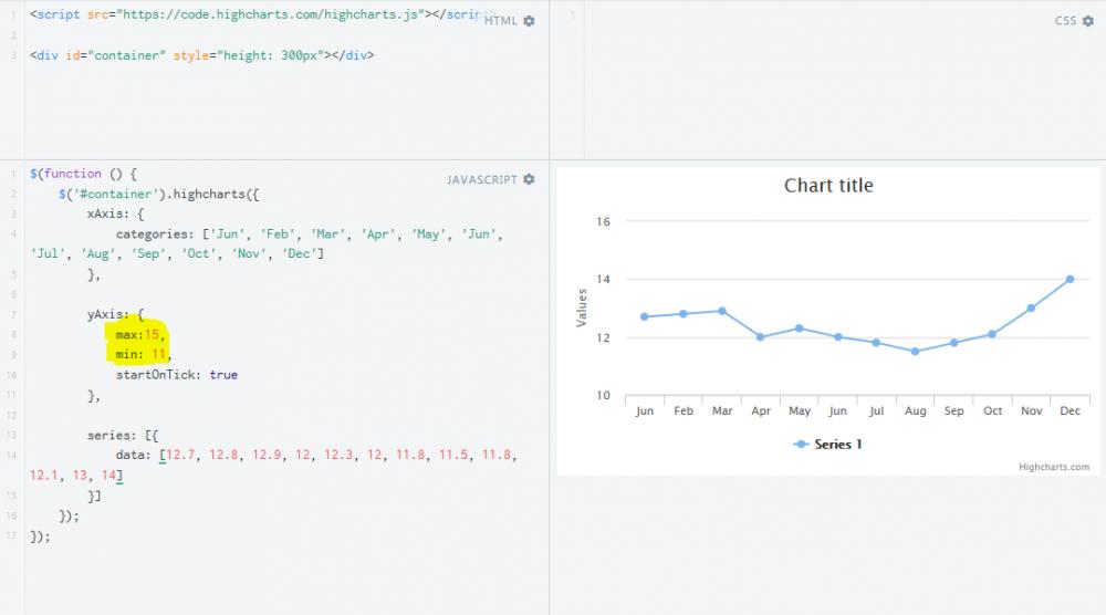

Basta con poner los valores max y min que se quieren en el eje
Un ejm que simularia Vbat entre 11V y 15V.
Archivo adjunto 14981
La verdad es que la API de Highchart esta bien documentada

Buena información en estos últimos posts. Lo de la sombra es inevitable, los paneles estan montados sobre un porche. Y ni la casa ni el porche se pueden mover. Jajaja.
En invierno seguro no hay sombra porque el sol está más bajo.
Hoy ya he puesto el resto de paneles, 6 en total (1230W). Me faltan los cables. Luego vendrá la segunda batería y el híbrido.

Sobre lo comentado, he aplicado estos cambios:
-Escalas e intervalos en gráfica principal:
Archivo adjunto 14984
- Leyenda en gráfica sg.php (al poder desactivar algunas series se puede estudiar mejor la propia gráfica)
Archivo adjunto 14985

Sobre lo comentado, he aplicado estos cambios: -Escalas e intervalos en gráfica principal ...
Me parece que con esta escala se lee mucho mejor.
- La escala de I que muestras es de 0A a -4A. Cambiará de +4A a +8A, si la I media es de +6A, por ejemplo?
- Y si I varía de -2A a +8A en los 15 minutos que se representan - la escala será de -4A a +10A?
- La fluctuación en I es mucho menor, de +/- 0.1A, aproximadamente. Has calculado el promedio de 10 valores medidos?

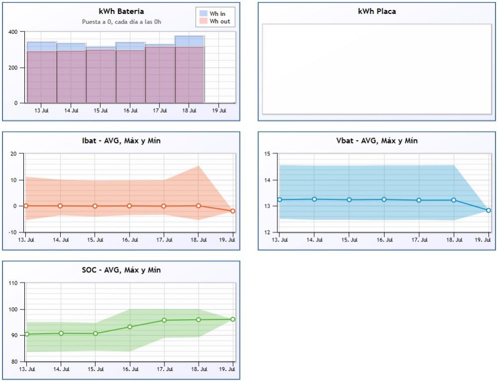

-El intervalo para Ibat es de 2A (arriba y abajo), sin máximo ni mínimo. Cuando le de caña al sistema FV veré de ajustar más.
- Así debería ser.
-No, no he tocado nada, a parte de lo dicho.
Ya he descubierto como añadir la gráfica de sg.php a la página principal. Mañana haré las pruebas.

Pregunta para los expertos (no tiene que ver mucho con el tema, pero ... seguro interesa a más de uno)
Archivo adjunto 14986
Esta es, más o menos, la sombra sobre los paneles a las 18h, ahora en verano. La pregunta es: ¿Cómo conecto los paneles 1,2,3 y 4 para aprovechar al máximo el Sol? (Deben conectarse en paralelo 2 series de 2)
Yo había pensado conectar en serie 1+2 y 3+4, y estas 2 series en paralelo. Aunque ahora que lo pienso, quizás es mejor 1+3 y 2+4, y luego en paralelo. ¿Opiniones?
Cuando la sombra cae en una sola placa de un string (grupo en serie), todo el string sufre igual que la placa con sombra.
Por esto sería malo conectar en serie 1+3 y 2+4; los dos strings generarían poco.
Mejor conectar en serie 1+2 y 3+4; de esta forma por lo menos el string 3+4 iría bien

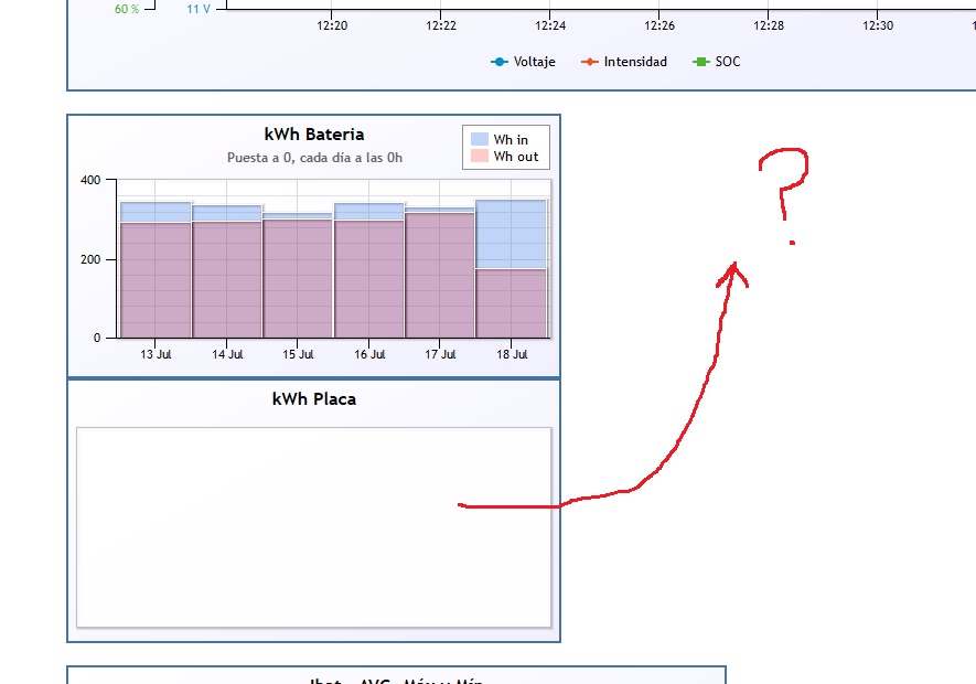

¿Cómo subo esa gráfica junto a la otra?
Container2 y 3 han de ir una al lado de otra.
Miro si te puedo ayudar esta tarde ( aunque ya sabes que de esto de paginas web mi experiencia es nula)
No obstante yo creo que es mejor añadir los Wh generados por las placas como una barra adicional en el grafico de Wh de la bateria

Me alegro...ya habia empezado a mirar la documentación de referencia
Archivo adjunto 14989
Me parece de lo mas útil dicha documentación de referencia dado que ademas te da ejemplos "Try it" y te permite jugar con cada uno de ellos
Archivo adjunto 14990

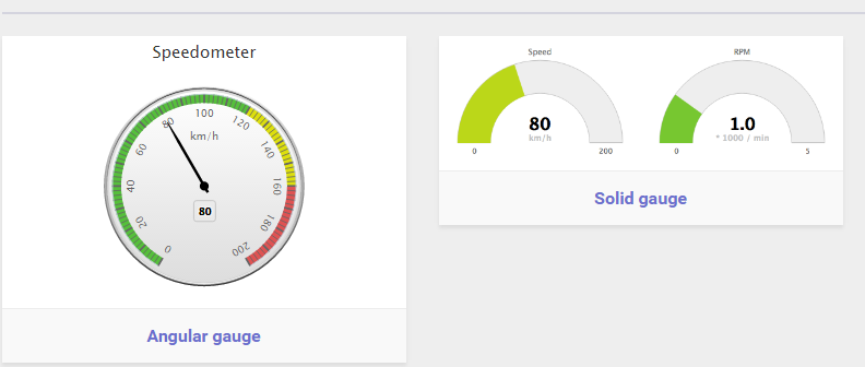

Por ideas me salen muchas....por ejm yo haria mas pequeño el contenedor4 (Avg(Ibat)) pero añadiria tambien los graficos maximos/minimos y media de Vbat, SOC,..en el caso de Iplaca el minimo siempre sera 0 pero la media y max esta bien tenerla
De todas formas yo creo que la parte de "Monitorización" esta ya bastante controlada, sin perjuicio de que se capture algun dato mas (Temperatura, ...), se ponga algun grafico mas y se aprenda a manejar mejor highchart
Por ejm parece que falta una vista de la situación actual (que se actualice sola cada muestra o X sg) y muestre Vbat,Ibat, SOC...un grafico tipo gauge puede ser la solución
Archivo adjunto 14992
