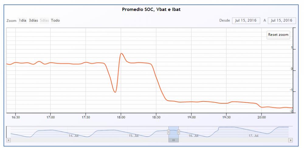

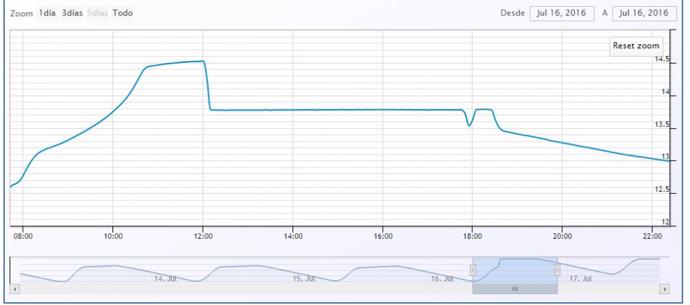

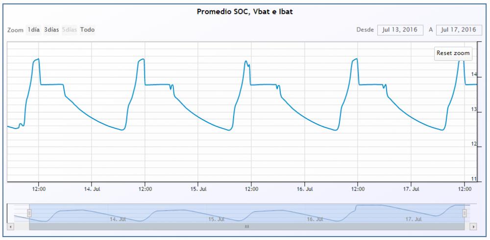

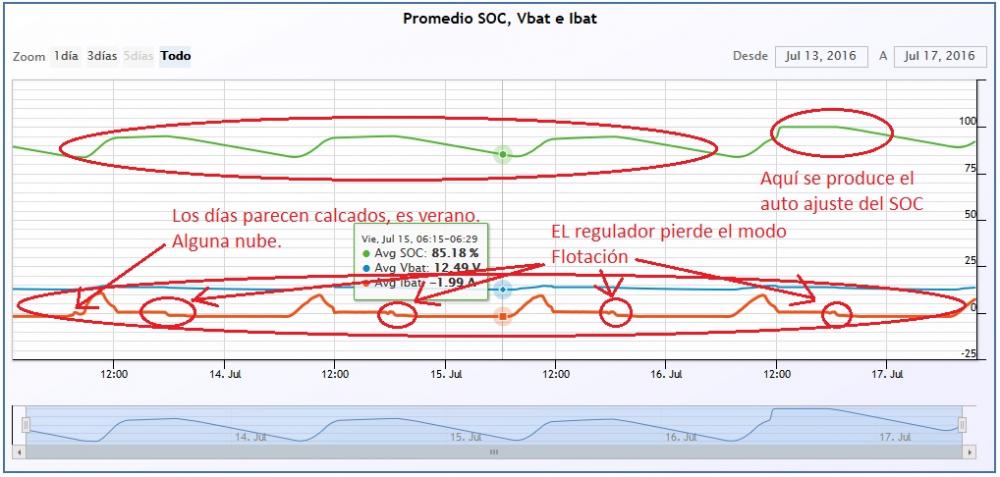

Sobre la modificación del algoritmo para auto regular el SOC...aquí los resultados de hoy:
- El regulador ha entrado en modo flotación a las 12:08:14 con un SOC del 94,24%
- A las 12:56:21 ha llegado el SOC al 100%
Re: Control exhaustivo ciclo de carga/SOC/Cargas/etc

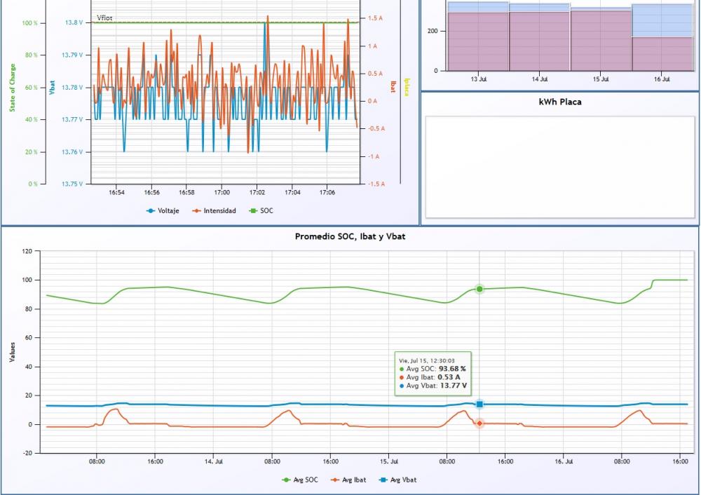

Esta ya la tengo acabada (de momento). Se verán los datos (kWh) de los últimos 7 días.
Luego, cuando baje el sol, voy a ponerme a agujerear el porche para colocar los nuevos paneles de 60 células. Mientras voy viendo lo de los promedios, de los datos mencionados.
Primera aproximación:
Archivo adjunto 14972
Por lo que parece NO puedo mezclar en una misma hoja web dos tipos diferentes de gráficos: Chart y StockChart; las dos de HighCharts (al menos que yo sepa).
He de estudiarme si es posible, sino, poner algún botón para intercambiar entre diferentes páginas.
De momento está aquí:
http://asako.sytes.net/sg.php
Estoy trabajando en ella: eje yAxis, ...

OK...no seria grave si no se consigue mezclar Chart y Stockchart
Lo que si parece bueno es, como comentas, ver la forma de cambiar escalas en el eje y para tener mayor sensibilidad en la grafica por ejm SOC empezaría en máximo 50% o incluso mas)
Cada cuanto tiempo has puesto la agrupacion?
Si usas la misma grafica que la de tiempo real pero con los datos de un dia completo agrupados cada X minutos ¿no te queda bien?
La verdad es que lo de highchart da mucho juego
Imaginate este grafico de los ultimos 15 dias pero en lugar de temperatura poner los valores de SOC, o de Ibat, o los de Vbat,.....
http://www.highcharts.com/demo/arearange-line
O algunos "gauges" para de un vistazo saber si la situacion actual (SOC, Vbat,..) esta OK en zona naranja o roja,,,,

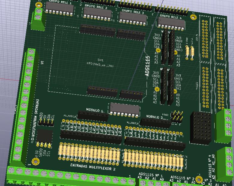

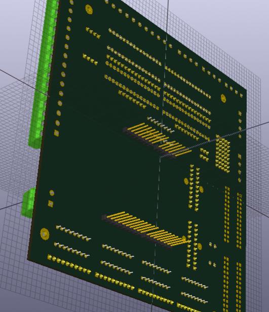

Sigo un poco con la PCB....
Me sale una placa de 15cmx15cm en donde he podido poner:
- El shield del arduino
- Conectores del Duinomite y RPi dobles
- 4 pinheader para conectar hasta 4 ADS1115 (hasta para 16 entradas analogicas u 8 diferenciales)
- 2 pinheader para conectar hasta 2 multiplexores de 16 entradas (la salida de los multiplexores se pueden mandar o a un pin analogico del micro (A0,A1) o a entradas del ADS1115 (A0,A1 del segundo ADS1115)
- 4 pinheader de 10 pines para 4 grupos de 8 reles
- Pinheader de 4 pines para Modulo de Reloj
- Terminales con tornillo para los cables de las entradas del ADS1115 y multiplexores
Con el Duinomite y RPi se conectarian con un cable plano de conector a conector
Con el Arduino tengo un duda de si es mejor enchufarlo encima o debajo de la placa
En el caso de enchufarlo encima habria que ponerlo boca abajo o soldar conectores con patas largas en el arduino
En el caso de enchufarlo por debajo los conectores (usb/alimentacion) parecen que estan mas accesibles pero seria como enchufar al arduino una placa de 15x15cm que parece un poco bestia
Archivo adjunto 14974
Archivo adjunto 14975
¿Alguna idea?

¿ Y no se puede conectar por cable el arduino ?

El arduino no tiene un conector plano tipo RPi luego es mejor "enchufarlo", la placa no variaria de tamaño dado que la dimension viene fijada por los conectores de entrada /salida

Sobre la gráfica del promedio de SOC, Vbat e Ibat las escalas son:
-Para 1 día: 5 minutos
-Para 3 días: 10 minutos
-Para 5 días: ¿?
-Para 'Todo' (debería ser máximo 1 semana): 15 minutos
Si te digo la verdad, ni idea del porque representa diferentes escalas, supongo que es cosa de HighCharts. Yo pusé la escala de 5 minutos, para un máximo de 7 días graficando.
SELECT Tiempo, AVG(SOC) as SOCavg, AVG(Ibat) as Ibatavg, AVG(Vbat) as Vbatavg FROM datos
WHERE DATE(Tiempo) >= SUBDATE(NOW(), INTERVAL 7 DAY)
GROUP BY DAY(Tiempo),((60/5)*HOUR(TIME(Tiempo))+FLOOR(MINUTE(TIME(Tiempo))/5))
ORDER BY Tiempo;
Esta gráfica también nos aporta mucha información, aunque a simple vista parezca que sea algo calcado (p.e. para un novato como yo, que estoy en mis inicios):

Estoy de acuerdo en lo de la grafica....por eso, y para que se viera mejor , las escalas en el eje Y deberian ser distintas para Ibat, SOC, Vbat, por ejm como estan en la grafica primera de tiempo real
Por eso...con tiempo y sin prisas.....podias probar a poner estos datos "historicos" en:
A) El mismo tipo de grafica que ya se tiene de tiempo real
Supongo que es de este tipo
http://www.highcharts.com/demo/combo-multi-axes
B) En una de graficos sincronizados que he visto tiene el Highchart
http://www.highcharts.com/demo/synchronized-charts
A ver en cual se veria mejor todo lo que comentas (paso nube, Absorcion, Flotacion, etc)
PD: Te vas a hacer experto en usar Highchart

Aparte de lo que comentáis Mleon y tu, te recomiendo que niveles un poco tus datos de Ibat y Vbat en la primera gráfica que presentas (titulada "State Of Charge, Vbat, Ibat e Iplaca").
Veo que Vbat tiene una fluctuación de +/-0.02V (20mV) e Ibat de +/-1A, más o menos.
Pienso que gran parte de esta fluctuación no es real, sino debida a la precisión del sensor empleado.
Supongo que cogiendo una media de varios valores medidos, en vez de uno solo, la fluctuación se reduciría mucho.
Yo cogería la mediana de 10 o 20 mediciones (la mediana es el valor del centro, habiendo ordenado los valores en orden ascendente)
Puedes Usar un algoritmo de ordenar eficaz, por ejemplo el "bubble sort", y elegir el valor del centro. O, si lo prefieres, la media aritmética de los tres valores centrales (así lo hago yo).
La ventaja de la mediana en comparación con la media aritmética, es que si hay valores medidos que "se escapan", éstos no afectan a la mediana (pero sí a la media aritmética).
Lo que me espero de esta "operación" es que los valores medidos fluctúen menos y que en la gráfica aparezcan líneas más contínuas, más fiables y mejor de interpretar.
También te recomiendo no exagerar con la escala automática, que se orienta en los valores máximo y mínimo en el período presentado. El efecto de extender la escala se potencia si reduces la fluctuación.
Yo diría que las escalas más "finas" deberían ser de 1V y 10A (margen total), por ejemplo.
Otra cosa que te recomiendo:
En tu gráfica veo, que con el regulador en flotación, Ibat es de solo 0.5A, como media. Esto me parece poco para una batería de 250Ah (no importa, si la tensión es de 12V, 24V o 48V). Tengo entendido, que la "intensidad de cola" en flotación debería ser entre 1% y 3% del valor de la capacidad C20, según la descarga diaria. En tu caso, entre 2A y 7A, más o menos.
Actualmente tienes configurado Vflot=13.8V. Te recomiendo subir la tensión de flotación a 14.0V y observar el comportamiento de Ibat. Si subiría a un valor medio de Ibat=2A, aproximadamente, me gustaría más.

He visto que se puede hacer zoom (sombreando con el raton la zona que se quiere), asi por ejm si se quiere un mejor detalle de lo que paso con la Vbat.... se selecciona y...
Archivo adjunto 14977
Mejor si se consigue cambia la escala del eje Y para cada señal por defecto...pero si no, ya hay un metodo de ver mejor el detalle
Por ejm veo que se repite una bajada y subida de Vbat e Ibat sobre la 17:45.....¿aunque es poca potencia .....a que se debe?
Archivo adjunto 14978
Archivo adjunto 14979
La resolucion que veo haciendo zoom maximo es de 5' entre puntos.....
