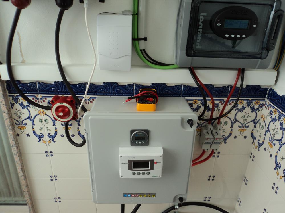

Se puede utilizar un conmutador de baterías de 32v para un sistema de 48 voltios?
Es para funcionar a 300 A continuos a un máx de 32v y estaría en un sistema de 48 v a no más de 100 A continuos.
Es un tema delicado, por el arco eléctrico que se produce al abrir el circuito DC. La intensidad del arco depende de la tensión: Cuando más tensión, más arco. También depende de la intensidad, pero menos.
Problema: Si se produce mucho arco eléctrico, se queman los contactos del conmutador.
El fabricante garantiza que el conmutador aguanta hasta 350A a 32V, con picos de intensidad mucho más altos.
Nadie te garantizará, que este conmutador funcione perfectamente con batería de 48V.
Pero -que nadie se entere :redface:- te diré que yo sí me atrevería a montarlo en sistema de 48V.
- En primer lugar, dices que la intensidad siempre será < 100A. Eso ya es algo
- En segundo lugar, si conmutas solo cuando no hay corriente (intensidad 0A), el conmutador aguantará
- En tercer lugar, el fabricante habrá dejado cierto margen de seguridad. Podemos aprovecharlo

De momento instalado.
Aunque en la tienda me recomendaron devolverlo para no pillarse las manos....
Funciona perfecto y evito el chispazo de la muerta al cerrar el circuito...

Suerte y que aguante, de todas formas imagino que no lo usas a menudo
Yo he utilizado dos magnetos de alterna y divido el cable en 4. Así evito el chispazo al conectar. Si con el tiempo se estropean, los cambio por otros, que son baratos. Solo se usan cuando hay que manipular la instalación por algún motivo anormal
