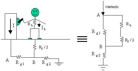

Hlebtomane
Yo, la verdad que tampoco lo veo tan peligroso. Pues el propio termo debería llevar conexión a tierra igual que la tubería y esas conexiones a tierra son de mucho menor resistencia que la del agua, cuerpo humano, plato de ducho, etc., por lo cual no debería pasar (apenas) corriente por el cuerpo humano, pues la corriente se busca el camino más fácil y directo.
Archivo adjunto 14691
Archivo adjunto 14689
Archivo adjunto 14690

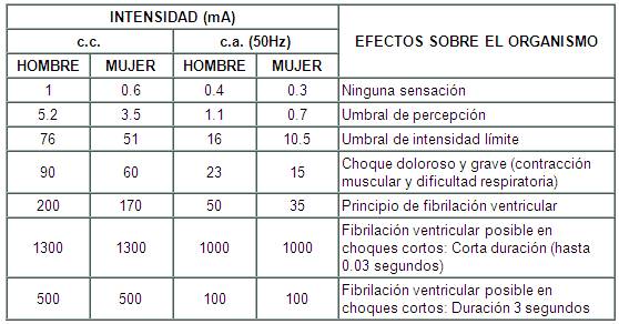

2j, estoy vago para hacer cálculos, ¿quieres decir que habrá intensidad peligrosa a través del cuerpo humano o no? Yo no lo creo, porque entiendo que la resistencia a través del cuerpo humano va a ser al menos 1000 veces más alta que la del cable del chassis del termo a tierra.
Hay que ver que hasta que llegue al cuerpo humano ya tiene tantas conexiones a tierra que probablemente la resistencia sea incluso millones de veces más alta.
También recuerdo haber visto un vídeo de un tío tirando un secador en la bañera (anulando el diferencial previamente) estando él dentro sin haber notado ni cosquillas.

Pero además hay un punto muy importante, que no hemos tenido en cuenta hasta ahora: Se trata de alimentar el termo directamente con la corriente DC del campo FV. Los polos positivo y negativo del campo FV estarán flotando, es decir, no tienen ninguna conexión con tierra. Esto es una diferencia clave con la corriente AC a la que estamos acostumbrados.
Entonces, si por avería uno de los polos FV entra en contacto con tierra (tubería de agua, persona etc.), no fluirá corriente! Lo que pasará, es que este polo será llevado al potencial de tierra y el otro polo elevado al potencial que corresponde a la tensión que da el campo FV.
Es decir, si una persona entra en contacto con un sólo polo FV, no será lesionada. Lo único que pasaría, es que esta persona haría de conductor que conecta uno de los polos FV con tierra. No habría flujo de corriente!
El único peligro sería, si esta persona al mismo tiempo toca al otro polo FV. Un escenario muy poco probable.

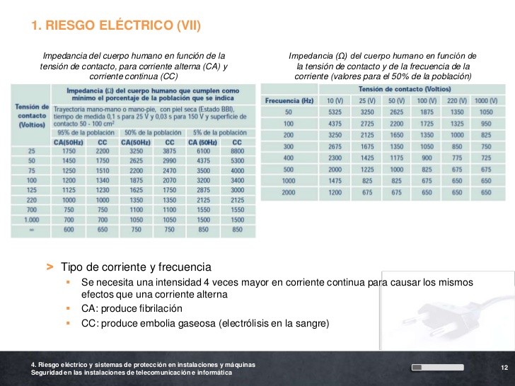

También le agradezco a 2j_ recordarnos que DC es menos peligrosa -en general- para el organismo humano que AC. La diferencia clave está en que la AC (de 50Hz) produce fibrilación cardíaca, cosa que la DC no puede.
Se necesita aproximadamente 4 veces la intensidad DC, comparado con AC 50Hz, para producir daños similares en el organismo.
