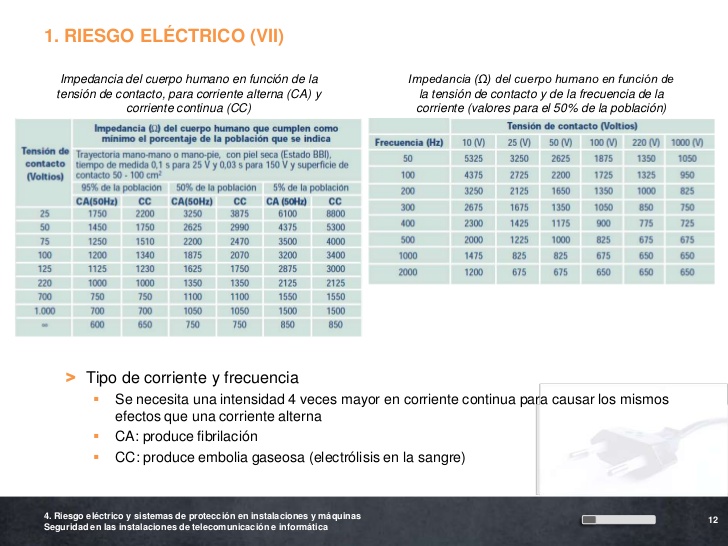

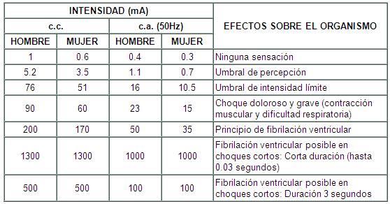

    Si muchos nos duchamos con cierta tranquilidad con un calentador alimentado con 230Vca(valor eficaz) es porque está aguas abajo de un Int.diferencial
    Si el calentador está alimentado con 230Vcc y está aguas abajo de un monitor/vigilante de aislamiento con relé de CC , tendremos la misma tranquilidad que en el caso de CA.
    Además, en caso de zona de caída de rayos, habría que poner un protector de sobretensiones transitorias.
