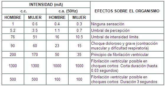

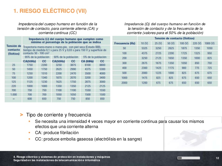

el_cobarde
Esto es el eslabón débil del concepto. Yo no me atrevería (y eso que tengo fama de "aventurero"). Pensar que un familiar se podría duchar con agua a 210Vdc me da yuyu ... :quemao:
La clave está en la protección.
Si muchos nos duchamos con cierta tranquilidad con un calentador alimentado con 230Vca(valor eficaz) es porque está aguas abajo de un Int.diferencial
Si el calentador está alimentado con 230Vcc y está aguas abajo de un monitor/vigilante de aislamiento con relé de CC , tendremos la misma tranquilidad que en el caso de CA.
Además, en caso de zona de caída de rayos, habría que poner un protector de sobretensiones transitorias.
Archivo adjunto 14677
Archivo adjunto 14678
