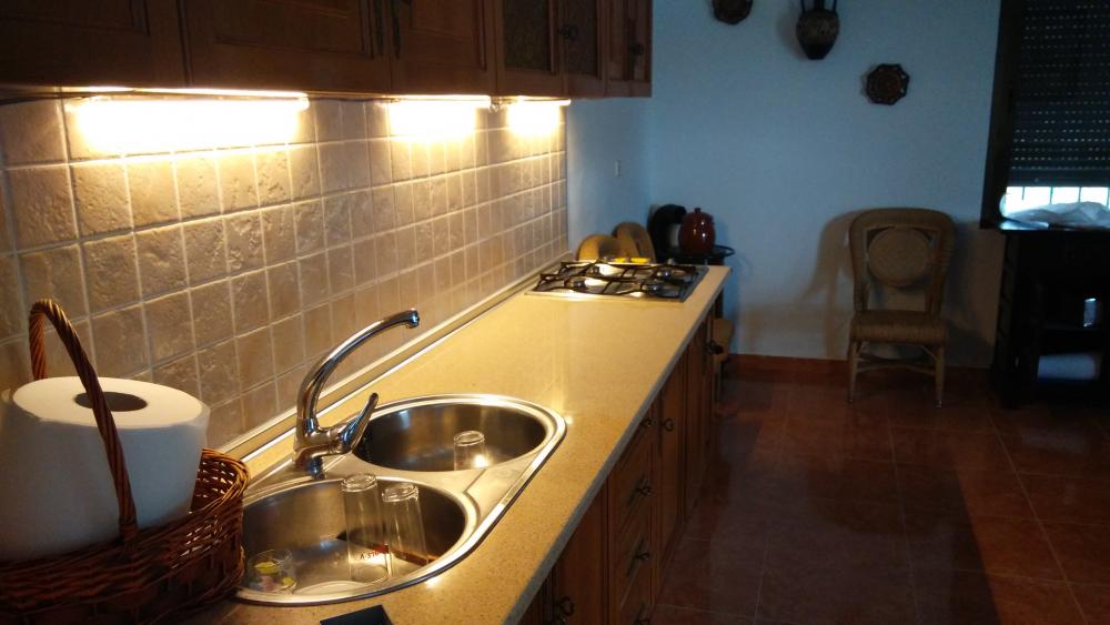

Yo empecé a hacer el brico del arcón, pero desistí por el precio del inversor de onda pura para poder arrancarlo, uno bueno sale por unos 150 euros de los buenos con la potencia suficiente para arrancarlo. Actualmente me he pillado un congelador de 3 cajones de 85 litros y voy a ponerle un compresor danfross de 12v, que consumen muy poco, es algo más caro de hacer, pero leí que los picos de arranque de la nevera se terminan cargando el inversor y con que tenga que comprar otro ya está amortizado la instalación del compresor, además estos compresores se dicen que son irrompibles y duran muchísimo. El cargador de móvil te lo puedes hacer con uno de coche por unos pocos euros, yo tengo uno hecho así, y también tengo una radio para sembrar con ritmo, jeje.
Te pongo la foto de como ha quedado la iluminación de la cocina que he hecho hoy
Archivo adjunto 14669
