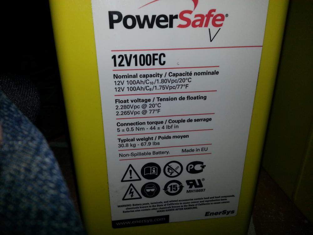

Las baterías tienen dos tensiones de flotación a 20 ºC y 77 F, pero no sé cuál es la que tengo que poner en el Xantrex (un C40 que todavía no he comprado pero he leído que se regula en una rueda con la Vpc de las baterías).

¿Estarían mal las baterías y regulador en la caseta de obra de la piscina por la humedad?
En un principio, a las baterias no les molesta la humedad (quizá se corroden algo más los bornes).
Pero no me gustaría tener el regulador (u otra electrónica) en un ambiente muy húmedo.
