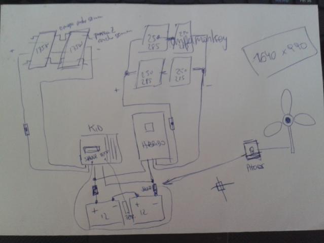

Otra opción que estoy barajando en mi caso, es comprar un híbrido (3 en 1 = regulador mppt 80A, inversor y cargador) de 3000VA para usar en una instalación a 24V/60A, junto con 4 paneles solares (las 2 series de 2 en paralelo) y 2 baterías monoblock de 12V en serie. Seguro te sale más barato, hay bastantes aquí que ya los están usando. La mayoría en instalaciones de 48V.
Te pongo una imagen:
Archivo adjunto 14634
Estaría hablando de la parte central de la imagen. Luego, a la izda., tengo un KID para ecualizar las baterías y otros inventos.
No creo que se puedas ecualizar las baterías con el híbrido. Aunque en los modelos más nuevos quizás se pueda. Y digo quizás. Habría que preguntarlo.
3000VA son unos 2400W con lo que puedes poner lavadora, secador de pelo, calefactor en baño, etc.
Al mismo tiempo que puedes ampliar con más paneles (es lo que haré posteriormente yo). Pero como todo cuesta una pasta, pues poco a poco.
