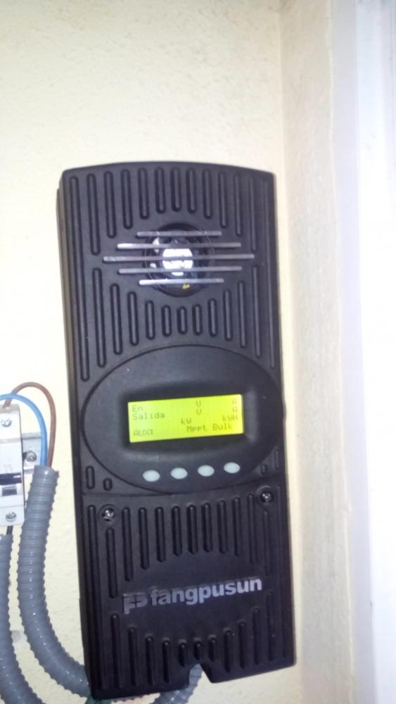

No entiendo que quieres decir con "se bloquea y en la pantalla solo se ven algunos datos y no todos".
¿cuando "se bloqueas" deja de cargar las baterias?
Yo tengo un Fangpusun flexMax 80 y hasta ahora tiene un funcionamento excelente y, a mi parecer, funciona mejor que el Outback que tuve anteriormente

Archivo adjunto 14633Hola si deja de cargar, pero por lo visto al rato se vuelve a conectar.

pues tendras que estar al tanto, midiendo tensiones e intensidades, para intentar averiguar que parametro es el que produce el bloqueo.
Re: Problema regulador mppt
agl1
... si deja de cargar, pero por lo visto al rato se vuelve a conectar.
A ver si es algún error del tipo "sobretensión / sobreintensidad en entrada FV" o algo por el estilo.
No te muestra ningún código de error, el Fangpusun este?
Hola y gracias por responder, no es error de sobretensión en entrada por que tengo en serie 5 paneles de 130w de 12v con un voc creo que sobre 120v, total 15 paneles en serie de 5 y en paralelo, además lo mas raro es que lo suele hacer cuando le meto algún consumo un pco elevado.

También debemos saber si tienes el regulador Fangpusun de 60A o el de 80A.
Segun la foto es un flexmax 60

Primero gracias a todos por el interés, bueno el regulador es de 80a y en el historial el dia que mas amperios a metido han sido 73a y es a 24v la instalación con 12 elementos epzs de 780 amp, no se seguro y estoy probando en cambiar el voltaje de carga por que lo tenia en 29.6v y lo deje por que tenia entendido que las epzs trabajan con mas intensidad de carga pero lo e configurado a 28.8 a ver que tal, bueno que me podeis decir, un saludo.
Pues ya no se que hacer, lo sigue haciendo y a veces tarda en reiniciar y pierdo mucha energía, creo que me voy a comprar otro y apartar este de momento.

Si dos "entendidos" te dicen que les funciona, a ver si lo que falla no es el regulador, sino tu instalación ?
Antes de comprar un regulador nuevo, con lo que posiblemente no soluciones el problema, deberías hacer unas pruebas.
Tienes 3 strings de 5 placas seriadas cada uno, cada string de 650Wp con Ump=120V e Imp=5.4A, más o menos.
- Podrías probar cada string por separado, a ver si el regulador funciona
- Podrías probar con otro regulador igual; que el vendedor te deje uno para un día
- Podrías probar series de 2 placas, con un regulador PWM barato de 24V
- Y muchas pruebas más ...

Yo no creo que sea debido a un problema en la instalación. Si el problema desaparece con el reseteo del regulador, pinta que es cosa del regulador. Si fuera por sección insuficiente, contacto malo o similar (cualquier cosa que provoca una caída de tensión excesiva) , entraría enseguida en absorción, limitaría la corriente, pero no se quedaría enganchado.
Vamos, al Outback auténtico le puedes quitar hasta la batería en marcha y sigue funcionando (manteniendo cargados los condensadores).
Hola, aparte tengo otro mppt de 50a con 10 placas de 150w en string de 5 funcionando bien, además ya probe con el amperímetro los otros 3 string de 5 y funcionan bien, y las secciones de cable que tengo ahora no se el numero pero del regulador a la batería es uno muy gordo casi como el dedo gordo jaja, y de las placas al regulador va uno mas fino, en cuanto pueda hago fotos y lo enseño.

en las características dice que admite un voc de 150v y un técnico me dijo que haciendo string de 5 era mejor, pero la verdad no se que pensar.

Claro que el Fangpusun admite hasta 150V en Uoc de las placas. Pero esto no significa que 150V sea siempre la mejor opción.
briko tiene razón en que 150V no es lo ideal para 24V, pero tampoco lo veo responsable de los problemas que tienes.
Un regulador MPPT tiene su mejor rendimiento, si la tensión de entrada FV es de 1.5 a 2 veces la tensión de batería. En tu caso, con batería de 24V, la Ump ideal de los strings sería entre 40V y 50V.
Para que quede claro: También debería funcionar con Uoc=120V, pero con un rendimiento algo peor.
Empezemos de nuevo:
- Tus placas son de 130Wp con 36 células: Ump=18V, Imp=7.2A (más o menos)
- Tienes strings de 5 placas en serie: Ump=90V, Imp=7.2A
- 3 strings de estos en paralelo: Ump=90V, Imp=21.7A (1950Wp)
El Fangpusun no debería tener problemas con estos valores de entrada. Pero lo dicho: No es lo ideal.
Si quieres, montas 5 strings en paralelo, de 3 placas seriadas en cada string. Tendrías:
- Cada string de 3 placas en serie: Ump=54V, Imp=7.2A
- 5 strings de estos en paralelo: Ump=54V, Imp=36.1A (los mismos 1950Wp)
Posiblemente el Fangpusun funcionaría sin problemas con estos valores. Pero no te lo puedo asegurar.
