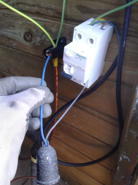

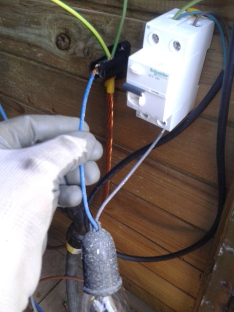

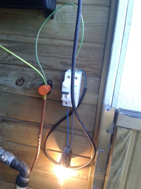

Bueno, ya he podido acabar las pruebas. Aquí los resultados:
Archivo adjunto 14635
Instalamos el diferencial desde la toma tipo Schuko al propio diferencial, azul-neutro, fase-marrón. También conectamos un cable desde la entrada N (neutro) a la borna de tierra Sigma. Conectamos un portalámparas a la salida. La luz se enciende.

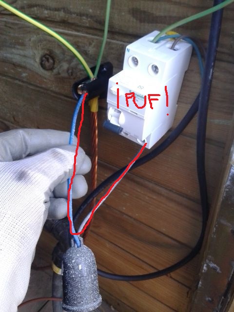

Siguiente paso, desconectamos el Neutro de la salida y hacemos una derivación a tierra:
Archivo adjunto 14636
Archivo adjunto 14637
¡Puf! Salta el diferencial.
Prueba concluida.
Gracias a todos, en especial a el_cobarde, por sus aportaciones.
Espero que esto ayude a demás foreros, que como yo, teníamos nuestras dudas sobre las tomas de tierra.
Si quereis que haga alguna prueba más, para eso he montado todo esto.
Decir que si sacamos la fase de la salida y la derivo a tierra (hacemos una derivación del neutro), el diferencial no salta. Ya que la diferencia de potencial de "tierra a tierra", es 0.
Re: [TEST] Toma de tierra
nikitto
¡Puf! Salta el diferencial. Prueba concluida.
Me alegro que te funcione.
nikitto
No entiendo bien lo que quieres decir. Intentaré decirlo con mis palabras:
De la salida AC del inversor salen dos cables, uno marrón y uno azul.
Entre ellos hay una tensión de 220Vac, pero ninguno de ellos es "fase" ni "neutro" - son indistinguibles (a no ser por el color).
En relación a tierra no tienen potencial definido, están "flotando". Midiendo con un polímetro la tensión entre cualquiera de los cables y tierra, indicará un valor arbitrario entre 0 y 220Vac. Lo más probable es que el display salte entre diferentes valores.
Si se conecta una bombilla entre uno cualquiera de los cables y tierra, no se encenderá! No fluirá corriente! La intensidad será cero! Pero el potencial de este cable se igualará al potencial de tierra. A partir de este momento, el cable conectado a tierra es "el neutro" y el otro cable es "la fase". Por convención se conecta el cable azul a tierra.
Lo de la bombilla lo he puesto, para que se entienda mejor. No es necesario intercalar bombilla. Se puede conectar directamente el cable azul a tierra - y se suele hacer.
Pongo "fase" y "neutro" entre comillas, porque con inversor no existe un neutro predefinido. La situación es diferente en un generador trifásico, donde sí hay un neutro bien definido, al que se suele conectar a tierra.
Habiendo hecho esto, en caso de que la fuente de energía sea un inversor (nikitto lo ha hecho), tendremos el cable marrón con una tensión de 220Vac relativo a tierra, y el cable azul con tensión cero relativo a tierra. Es lo a que estamos acostumbrados! Podemos instalar diferenciales, magnetotérmicas, chasis conectadas a tierra etc., y todo funcionará correctamente.
Comentario: Si dejamos la salida AC del inversor flotando, sin conexión a tierra, todo funcionará bien, aparentemente. Pero no tendremos la misma protección para personas.
Correcta tu explicación. En mi último punto quería decir y veo que no me he expresado bien , que sólo salta si hay una derivación a tierra de la fase (aguas abajo del diferencial). Tal que así:
Archivo adjunto 14638
¡Qué es como tiene que ser!

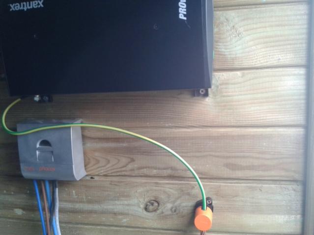

nikitto

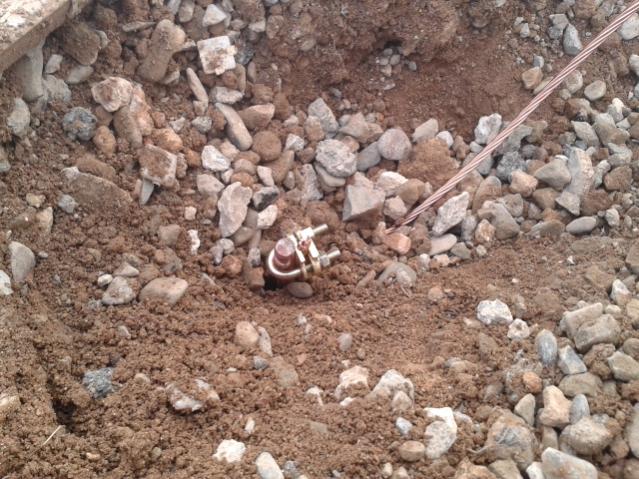

Por más que leo, no me queda claro como deben ir las tomas de tierra. Por tal motivo voy a realizar diferentes pruebas mientras termino mi primera mini-instalación:
Lo primero, el electrodo/pica/jabalina (¡vale! no hay caja de registro):
Archivo adjunto 14621
Con su abrazadera y cable de 35 desnudo. La pica es de 1,5 mts.
El otro extremo lo llevo a una borna Sigma (barato, barato):
Archivo adjunto 14622
Y por último conecto, con cable del tierra del 6, al chasis del inversor:
Archivo adjunto 14623
El Xantrex es de 12V/700W. En la clavija, tipo Schuko, tengo 2 fases (comprobado con un buscapolos). Y en los contactos de toma de tierra, hay toma de tierra, valga la redundancia. He probado con un polímetro, en continuidad, desde la borna Sigma a la toma de tierra de la clavija.
El siguiente paso será conectar un diferencial de 30mA a la clavija. Y desde cualquier polo de salida del diferencial hacer una derivación, con una bombilla de 40W, a tierra. Si salta, todo OK. Sino, deberé buscar otra solución.
Una cosa...es absolutamente necesario utilizar una borna de tipo sigma para conectar los cables de tierra o se pueden usar clemas de conexión normales de tamaño grande?
En teoría a mi me parece lo mismo.

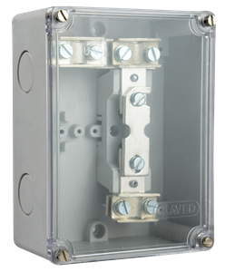

Lo suyo sería usar una caja de tierra con seccionador. Para realizar pruebas. He usado una borna Sigma de 35 por el diametro del cable desnudo. De servir, cualquier clema/regleta grande te sirve.
nikitto
Mm mm....pero no te has saltado un tramo?
Según la normativa los cables de toma de tierra de enchufes y carcasas metálicas se unen todos en una borna (en varios sitios recomiendan una borna sigma, aunque no se por que, aquí es donde digo de usar una clema normal de conexiones de 25mm por que por ahí tengo y las sigma valen una pasta), de la borna sale un cable aislado de 25mm(este es el cable que tu no has puesto) hasta la caja de secciónamiento de tierra (la caja para hacer comprobaciones que dices tu), y desde esa caja sale el cable desnudo de 35mm hasta la pica de tierra.
El cable de 35mm parece que no lo has enterrado.

Vamos por partes:
Desde la pica debe ir un cable desnudo hasta la caja de tierra:
Archivo adjunto 14644
En mi caso, no he puesto ni la caja de tierra, ni he podido enterrar completamente el cable (ya que, este, entra dentro de una casita de madera de las de jardín). Aunque sí hubiera podido proteger la parte descubierta con algún tubo corrugado para exteriores.
La idea era comprobar que funciona el diferencial haciendo las conexiones tal cual se han hecho. Tengo nociones de electricidad, pero desconozco las normativas al respecto. Supongo que a la salida de la caja de tierra, se le coloca un cable normal de tierra (amarillo-verde) que se lleva al cuadro general de la vivienda y de allí, con borna Sigma, se reparten todos los tierras.
La que compré (borna Sigma) de 35 me costó (4,91 - %dto) + IVA.

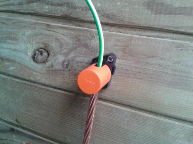

nikitto
Vamos por partes:
En mi caso, no he puesto ni la caja de tierra, ni he podido enterrar completamente el cable (ya que, este, entra dentro de una casita de madera de jardín).
El cable de 35mm tiene que ir a la caja de seccionamiento de tierra, si, pero de la caja de seccionamiento de tierra a la borna sigma debe ir un cable aislado de 25mm....a mi me parece que tener un cable desnudo de tierra de 35mm colgando de la pared es una temeridad, y lo mismo para la parte que pasa por el jardín, que tampoco esta enterrada, si por ahí pasa corriente y por una de aquellas alguien de tu casa toca el cable por accidente se lía la de dios, ese cable debe ir completamente enterrado, el que si puede ir "colgando" sin peligro es el aislado de 25mm.
Yo al menos usaría un tubo para cubrir la parte del cable de 35mm que esta colgando en la pared, así como esta es un peligro.
nikitto
Mientras escribías estaba rehaciendo mi post.
Mas que tuvo corrugado, que es muy fino, yo usaría tubo duro de pvc, eso lo aisla bien seguro, eso para el trozo que tienes en la caseta.
De todos modos, tener el cable desnudo sin enterrar no tiene lógica....el cable se entierra y es desnudo precisamente para que haga un mayor contacto con la tierra, si no se utilizaría cualquier tipo de cable.
Tener ese cable al aire libre y la pica de tierra tan cerca de la superficie (el cable y la pica deben estar entre 50 y 80 cm por debajo de la superficie) puede convertir ese punto en un bonito pararrayos....
Gracias por toda la info. De momento he cambiado el cable desnudo por uno aislado y he enterrado la pica a más profundidad.
Me guardo el cable desnudo para mi siguiente montaje, donde sí podrá ir enterrado bien.
