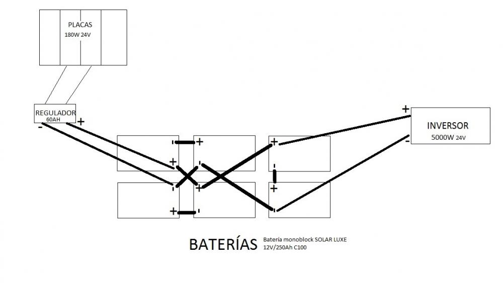

A ver si me echáis una mano y me ilumináis un poco. Hace un tiempo escribí por aquí pero no me quedó nada claro.
He adjuntado un esquema, mas o menos, de la instalación que mi padre tiene en el cortijo, el próximo paso que tenemos pensado es ampliar las placas.
El problema es que, según lo que tenemos ahora, las baterías se van en 5 o 6 horas, teniendo un consumo de 190w. Se que son pocas placas para cargarlas, pero tenemos la ayuda de un generador, que mientras está arrancado regando, aprovechamos para que las carguen.
No se si estará mal hecha la conexión de las baterías o que pasará, a ver si alguien me puede comentar algo.
GraciasArchivo adjunto 14613
Las baterías están bien conectadas: Tres grupos paralelos, cada grupo de dos baterías en serie. Total 24V, 500Ah C100.
Cuántas placas tienes? 4 placas de 180Wp? 720Wp en total?
Si es así, estas placas, bien orientadas y en un día de sol, darán unos 4-5 kWh de cosecha.
En las baterías caben 500Ah (nominales) * 24V = 12kWh, de los que unos 9kWh son utilizables.
Es probable que las placas nunca lleguen a cargar las baterías bien (según el consumo), y por esto sufren.

Para saber más: Controla la densidad de las baterías con un densímetro, a ver que estado de carga (SOC) tienen.

El caso es que el verano pasado las llevamos donde las compramos por que duraban poco, le metieron una máquina y saco un ticket y nos dijeron que estaban bien.
Y también, muchas veces, estamos sin venir a lo mejor tres semanas, o sea, que tienen tiempo de cargar, y el consumo que hay es minimo, solo el frigórifico clase A+ y un sistema de vigilancia.

Si en tres semanas, con un consumo minimo, las baterias no se cargan, algo anda mal, si te aseguran que las baterias estan bien yo miraria las placas revisando que esten bien conectadas y midiendo sus parametros (Isc y Voc) con una pinza amperimetrica, estando bien orientadas y en un dia soleado deberian ser muy parecidos a lo que marca la etiqueta que llevan las placas detras.

Pero lo que me parece raro también es que con el generador pase lo mismo

La conexión en paralelo de las baterías no es buena; en este caso ya no te queda otra cosa, pero al menos hay que hacerlo bien, de manera que la resistencia del cableado a cada batería es igual (es decir conexión de un punto común de negativo/positivo con la misma longitud y sección de cable a cada polo de cada serie de dos baterías).
Otras cosas importantes:
- sección de cableado de regulador/inversor a batería
- parámetros de carga

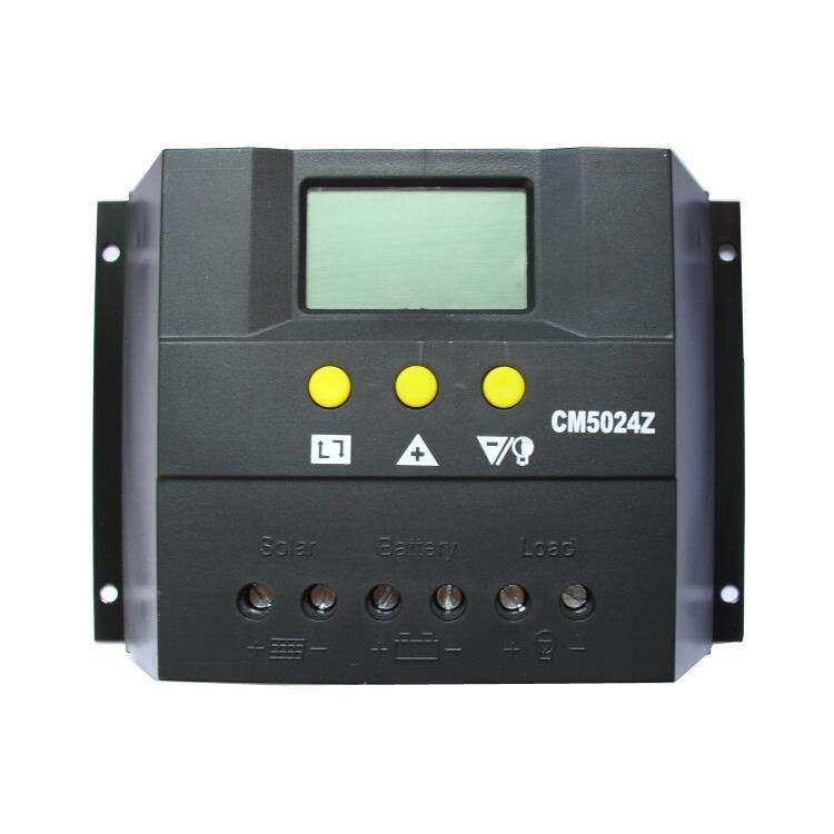

El regulador que tengo es éste que pongo en la foto de 60a, puede influir? Que no sea muy allá.

Buenas josemvilchez el problema puede estar en ese regulador primero porque no ecualiza, y qué me corrijan los entendidos del foro si me equivoco, yo tenía uno de estos y lo quite por que cuando llegaba a el voltaje de la absorción no la mantenía ni 10 minutos y pasaba a flotación sin haber cargado como toca. Con lo que las baterías nunca cargan siempre flotan.
Re: Ayuda con la instalación que tengo
Ufffff pues toca cambiarlo, sabéis de alguno que no salga muy caro de similares características?
