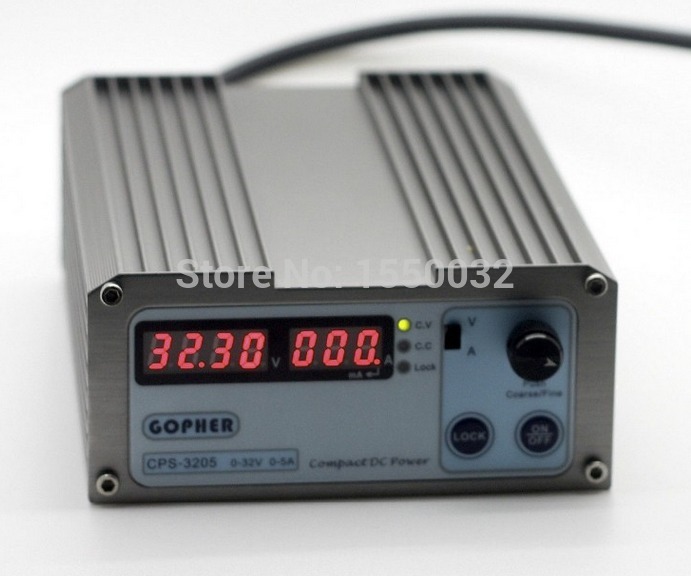

He estado buscando y no he encontrado nada que haga esto de forma específica, pero si que he encontrado estas fuentes de alimetnación reguladas de precisión en las que se pueden fijar tanto voltios como amperios, y método de salida CV-CC o CC-CV:
Creéis que sería posible usar una de estas cada 2 meses por ej (o cuando las densidades/vasos se desequilibren), conectado a un generador y dando un CV-CC de 31-32v?
Hay muchos modelos de este estilo desde 5A los más baratos hasta 17A.

Entiendo tu problema y me parece que la solución que propones funcionaría. En total, una ecualización no es nada más que una carga forzada a una tensión CV alta. Y esto es lo que harías.
Sin embargo, yo pensaría en otra opción. Según dices, tienes el sistema a 24V. Para 24V, hay reguladores PWM muy baratos que saben ecualizar. Podrías conectar las placas FV necesarias a este regulador y emplearlo para ecualizar.
Todo depende del precio. Si la fuente de alimentación regulada que dices -que debería ser de 32V y 17A- sale barata, bien. Pero si el regulador PWM que digo yo saldría (mucho) más barato, yo preferiría el regulador.
Para evitar tener que desconectar y conectar los cables de la FV para cada ecualización, se podría montar un conmutador barato.

El precio de las fuentes regulables, la de 5A la he visto desde los 40€, y las más potentes suben a ciento y poco.
¿Por que dices que necesitaría la de 17A? ¿No valdría con una de 5 o 10A a lo sumo?
Por lo que tengo entendido en una ECU se trata más de elevar la tensión que de meter amperios, no?
Las baterías nuevas van a ser pequeñas, entre 250 a 350Ah a 24v (aun no está decidido).

Digo 17A por la experiencia que tengo con mis baterías. Son 8 Trojan T-105 en serie, 48V y 210Ah.
- Al ecualizar a 63V, empezando con el SOC 100%, al principio me entran unos 25A (a 63V).
- Después de una hora de ecualizar, la intensidad de carga es de unos 15A (a 63V).
- Cuando acaba la ecualización, a las 2 horas, sigue habiendo una intensidad de unos 4A (a 63V).
Durante toda la ecualización habrán entrado algo más de 30Ah en la batería. Si quieres conseguir esto con una intensidad de carga de solo 5A, necesitarías unas 7 horas para ecualizar. Mucho tiempo de generador!
No sé lo que hará una fuente de alimentación de las que dices, al aumentar la resistencia interna de la batería a ecualizar. Supongo que se reducirá la intensidad de carga, igual que con un regulador en modo CV.
En caso de el aparato de 10A pueda mantener la intensidad de carga en 10A (esto significaría que iría aumentando la tensión), te serviría. Con unas 3 horas de ecualización a 10A estarían "saciadas" tus baterías de 250-350Ah.
Pero si el chisme empieza con 10A y va reduciendo hasta 3A (por ejemplo), necesitarías muchas horas de generador.

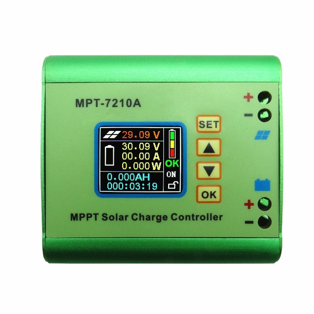

Buscando otras opciones, me he encontrado con este "curioso" regulador... Por lo que entiendo de la mala traducción al ingles es capaz tanto de BAJAR como ELEVAR el voltaje que llega del panel al voltaje que se quiera de batería (hasta 72v), con MPPT de entrada y bulk+absorción de carga:
MPPT solar controller voltage meter CNC boost module 24V to 72v battery charger 10A-in Solar Controllers from Electrical Equipment & Supplies on Aliexpress.com | Alibaba Group
Alguno lo había visto antes y/o probado?

Me parece ser un regulador interesante! Puede ser una gran ayuda poder elevar la tensión de placas ...
Pero este aparato solo puede com máx. 600W - no te bastará para la ecualización.
Además, con tus placas de 72 células, no necesitas elevar la tensión.
No te gusta la opción de conectar algunas placas directamente a la batería, sin regulador, en paralelo ?? (solo para ecualizar)

No, el regulador ese no era para este problema. Era para culturilla general de cacharros interesantes.
