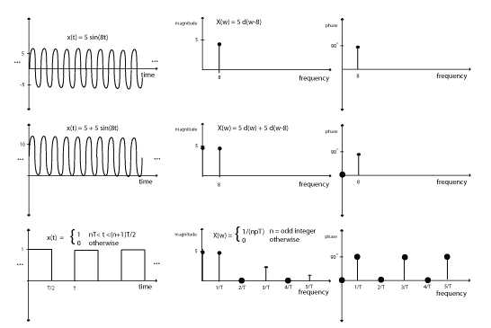

Las regletas las puedes encontrar en cualquier centro comercial, a partir de 10 euros. El problema es que no especifican la frecuencia de corte por lo que sólo tienes el método de prueba y error para comparar entre varios modelos. Los filtros EMI los puedes encontrar en las tiendas de electrónica y en aliexpress. Los tienes de diferentes potencias máximas y de una o varias etapas, más etapas implica mejor filtro y más caro.
Es importante tener en cuenta que el resultado no es una onda pura a 50Hz, tendrá unos cuantos múltiplos de 50Hz, pero al estar redondeada por quitar las altas frecuencias (los múltiplos más altos) a los motores y otros equipos les sienta mucho mejor que una cuadrada con frecuencias muy altas que son las más dañinas.
Recordando el equivalente en frecuencia de los pulsos se ve la idea:

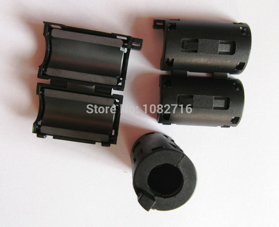

En aliexpress hay unos filtros EMI que son como unos capuchones que se abren...como funciona eso? entiendo que el cable a "filtrar" se debe poner dentro de esa carcasa, verdad? parece que tienen un nucleo de ferrita, eso es lo que elimina los "picos"?
Pongo una foto del aparato, son muy baratos, si funcionan bien la verdad es que son una forma economica de mejorar la instalcion...he mirado en el buscador del foro pero hay poca informacion, es raro que no se hable mas de esto:
Archivo adjunto 14610

Esos no te valen, son para señales de muy baja potencia, USB, ethernet, VGA, HDMI<br>

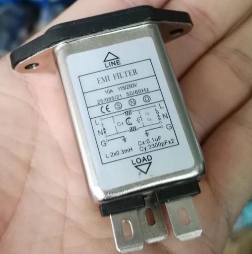

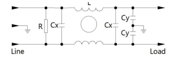

Hola a todo el mundo. Estoy muy interesado por el tema que habeis abierto en este hilo.
Pero como de "chispas" estoy un poco pez, salvo por las que pegan los electrodos de soldadura ,
me ha surgido una duda en el conexionado de estos filtros EMI, con los que tengo la esperanza de mejorar mi inversor de onda modificada.
Voy a poner dos imagenes de los esquemas de conexión que vienen en estos filtros, para ver si me podeis ayudar-->
Archivo adjunto 25855
Tanto en este de arriba, como en la siguiente foto de abajo -->
Archivo adjunto 25856

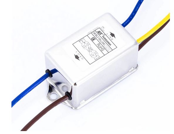

O mejor todabia en este otro que trae sus cables con sus correspondietes colores -->
Archivo adjunto 25860
Podemos ver, que nos indican donde conectar a la entrada del Filtro EMI , el cable de fase y el neutro.
Pero en mi inversor de Onda cuadrada no tengo narices de localizar la fase o el neutro.

¿ O, realmente, no tiene importacia la entrada al filtro ?, porque con este tipo de filtro que vemos abajo-->
Archivo adjunto 25861
No parece importar, sobre todo si utilizamos una clavija "Chuco" para alimentarlo, donde unas veces la fase estaria en un lado, y otras en otro, dependiendo de como lo enchufemos.
Perdonar si me extiendo con este "tocho" de consulta .
¿ Pero la respuesta podría estar en el esquema, que se ha dignado a poner uno de los vendedores -->
Archivo adjunto 25857
En el que quiero entender, que no importa la entrada ? .
Muchisimas gracias de antemano
Re: Inversor de onda pura casero
Para que una borna de salida del inversor sea considerada neutro tienes que referenciarla a tierra, en caso contrario estará en modo flotante.
De todas formas la mayoría son filtros simétricos, pero sí es importante que la potencia máxima soportada por el filtro sea mayor que la potencia de pico para no dañar el filtro.
2j_

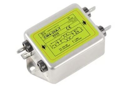

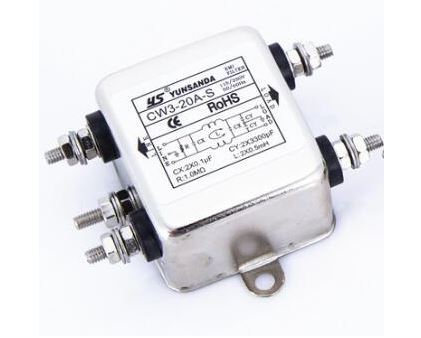

Finalmente, ayer me decante por comprar este de abajo -->
Archivo adjunto 25867
Espero que puedas/podais apreciar que es un CW4-3A-T, de 20A .
Y ahora vuelve a salir otra duda, el vendedor lo describe como:
Filtro de purificación EMI de grado militar CA 220V monofásico CW4. (grado militar que miedoooo XD ).
¿ Sera solo un adorno rimbombante para ganarse a los compradores?
¿ O, realmente tiene muchas diferencias ? con los mencionados en este post, los CW3.

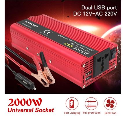

A titulo informativo, mi "cacharrin" es un:
Archivo adjunto 25869
Inversor DC a AC ( en esta ocasión de 2000W)
Forma de onda de salida: onda sinusoidal modificada
Potencia máxima de salida:1500 vatios/2000 vatios/2600 vatios
Continua potencia de salida:750W/1000W/1300W Frecuencia: 50HZ ± 2HZ
Tengo otro de 1500W instalado en un "Power Box" portatil, que a pesar de tener una Salida cotinua de 750W, me mueve a la vez un taladro de 500W y una amoladora de 350W.
Si lo usamos con cualquiera de estos inversores
¿ Este filtro EMI CW4-3A-T de 20A, aguantara la potencia de pico ?, alimentando un Frigorifico Combi No Frost "ROMMER" de 239 Kwh/año .
Gracias anticipadas !!
