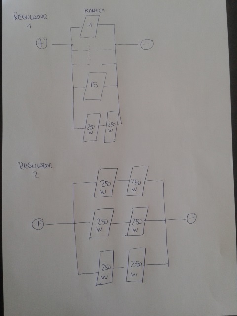

Resumiendo lo dicho en una imagen:
Archivo adjunto 14582

Resumiendo lo dicho en una imagen ...
Tu esquema es genial, nikitto. Creo que le ayudará mucho a habichuelo a entender perfectamente la idea.

Estoy totalmente impresionado, muchísimas gracias, ya me ha quedado clarísimo con las explicaciones y el esquema aunque no entiendo en el regulador 1 porqué aparece una placa suelta al principio de kaneka... Gracias de verdad. Ahora a ver si poco a poco voy sacando conclusiones en claro de los otros aspectos. Muchas gracias

En el reguador 1 no aparece una placa suelta, serían de la 1 la 15, que van en paralelo y luego un grupo de 2 de 250W que iría en serie entre ellas y en paralelo a las otras.

habichuelo no aparece suelta la placa en el esquema de nikitto. Es por no ponerte 1, 2, 3, así hasta 15. Pone la 1 puntos suspensivos y la 15 porque son todas las mismas en paralelo

Disculpad, no me he dado cuenta ya que lo ví en el móvil con prisa... Lo entiendo perfectamente, muchas gracias.
