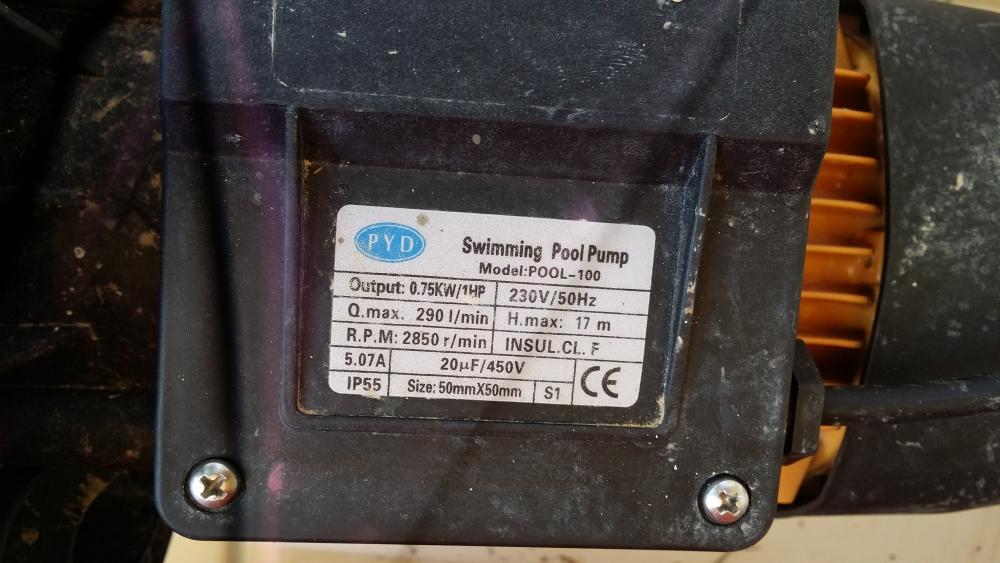

podra mi sistema con una bomba de 3/4 cv?
Buenas tardes a todos y como siempre muchas gracias.
Ayer medi el arranque de la bomba de mi piscina que es de 3/4 cv y me dio 6.8 amperios, y a los dos segundo se estabilizaba el consumo en 4.7, 4.8 amperios (supongo que serán a/h).
Segun mis calculos 6.8 amperios x 230v= son 1564 w

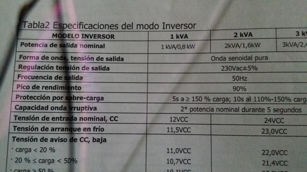

Mi inversor es el tab vx1 que según las instrucciones aguanta picos de 2000 watios durante 5 segundos y mi bateria es de 220 ah.
Me la juego a intentar arrancar la bomba de la piscina un día con bateria en flotacion y sobre el mediodía? podré depurar aunque sea media hora?

Cómo mediste la intensidad de arranque? Es difícil de medir. Supongo que son más de 6.8A ...
1 CV = 0.7355 kW; tu bomba es de 0.75CV = 0.55kW (550W)
4.7A * 220V = 1034VA, unos 850W. Son más que 550W, porque el rendimiento de la bomba es <100%
Ah, los 4.7A son correctos, nada de A/h (esta unidad no existe).
- El pico de arranque será más de lo que puede dar el inversor, pero lo puedes intentar (ningún otro consumo enchufado)
- En función contínua, la bomba consume menos de 1kW ---> el inversor no debería tener problemas (si es de 1kW)
- Con una batería de 220Ah (supongo que a 12V) tienes 1.5kWh utilizables, basta para más de una hora de depuradora
Con sol y batería cargada puedes intentarlo sin miedo, o funciona o no funciona, pero no se romperá nada.

Mi sistema es a 12v con 2 placas de 150w, bateria gel victrom 220ah, inversor tab vx1
las características del tab
Ahora mismo depuro usando un grupo electrogeno y utilizando un conmutador.....pero me pica la curiosidad de saber si podra el tab con ella.....aunque sea depurar 1 hora.

La bomba es de 1CV = 750 W
Ese inversor de 1KVA/800W te irá justo, justo. La batería la fundirás en un momento.
Sin entrar en cálculos (se los dejo a el_cobarde - yo sigo en fase bulk -) si ese inversor puede ¿? con la bomba, no creo que puedas ponerla por más de una hora.

La bomba es de 1CV, no de 3/4

si correcto me he dado cuenta al echarle la foto....m sonaba q m dijeron q era d 3/4....
aun asi probare...mi miedo es cargarme el inversor

No creo que le pase nada, mira (en la foto que subiste), tiene protección por sobre-carga.

No te vas a cargar el inversor, lo más probable es que se niegue a funcionar.
Tu sistema FV tiene poca potencia para hacer funcionar esta depuradora, que consume 850W (mira mi post #2).
Puedes hacer las pruebas, pero es poco probable que te quedes satisfecho.
- el inversor da hasta 800W, la depuradora pide más (sin contar otro consumo)
- el pico de arranque de la bomba será >1600W, los que puede dar el inversor para 5 segundos
- las placas son de 300Wp, es poco para esta bomba
- la batería tiene una capacidad nominal de 2.6kWh, descargándola hasta SOC=50% serían 1.5 horas de depuradora
- Las placas necesitarían un día entero (con sol), para recargar la batería (sin otro consumo)
- Lo más probable es que la bomba no arranque
- Si arranca, probablemente cortará el inversor a los pocos minutos
- Si el inversor puede con la bomba, se decargará la batería
- Las placas no podrán recargar lo suficiente la batería
Mi recomendación: O una depuradora que consuma menos (400W) o ampliar tu sistema FV.

prueba realizada....le ha podido la presion....el tab no ha sido capaz.....error 6.....sobretension....d.e.p.

Error 6, sobrecarga,
No ha muerto, se encendió la luz roja, lo apagué y volví a encender y funciona con normalidad.
