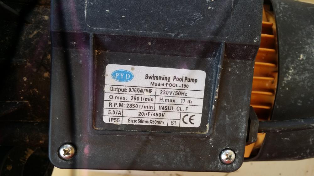

La bomba es de 1CV = 750 W

La bomba es de 1CV, no de 3/4
Re: podra mi sistema con una bomba de 3/4 cv?
si correcto me he dado cuenta al echarle la foto....m sonaba q m dijeron q era d 3/4....
