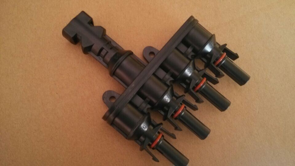

1-Comprar esto de aliexpress:
1 Pairs x 5 T conector macho y para mujer, MC4 5 rama Solar Panel utiliza para Solar módulo de conexión en paralelo IP67 TUV en Conectores de Suministros Eléctricos en AliExpress.com | Alibaba Group
Archivo adjunto 14559
Pero con cinco contactos...facil y barato, pero...puff, no me hace mucha gracia usar componentes chinos, aunque es solo un conector, una pieza simple, pero quien dice que no se va a recalentar? en la pagina dicen que aguanta 30A, yo necesito 25, pero a saber.

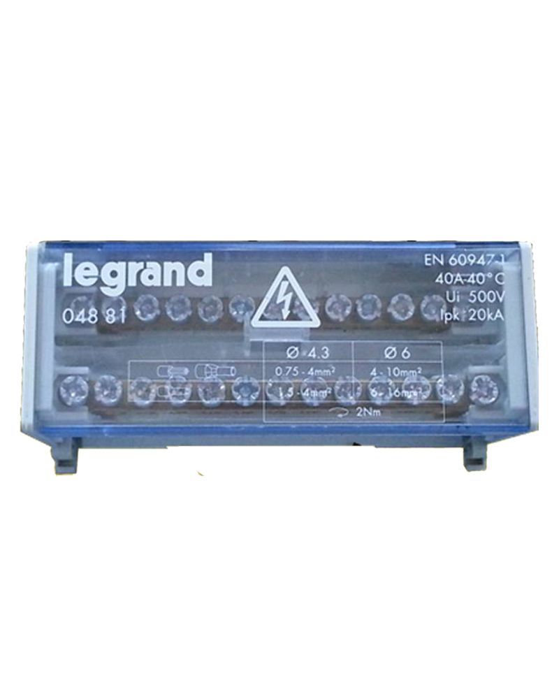

2-Usar un Repartidor de la marca Legrand de 40A:
Archivo adjunto 14560
En este conector, se enchufan directamente los cables de los paneles, sin conector mc4, en una especie de clemas...el sistema es bueno pero vale una pasta, casi 40 pavos cada cajita...

1- Personalmente me gaste un dinero en unos MC4 alemanes que eran la repera según la web, y todos los que he puesto en mi instalación son chinos, con eso te lo digo todo.
2- Es cara está opción

... en aliexpress estan baratos, pero paso de comprar componentes chinos, que igual hasta son buenos, pero no te puedes fiar ...
No quiero influir en tus convicciones (para no decir "prejuicios"), pero: He instalado conectores MC4 caros (traidos de Alemania) y baratos (chinos de Aliexpress), y nunca he notado ninguna diferencia.
Sospecho que todos estos conectores son chinos ... y buenos.

Si, la verdad es que lo de los conectores chinos es una tentacion...5 en uno...rapido y facil, conectar y a "volar"...me tienta me tienta...
Por muy aficionado a los productos chinos que sea, estos conectores "5 en 1" no me convencen. He usado los conectores tipo "Y" (2 en 1). Según el vendedor sirven hasta 30A y yo les he puesto 15A. Para sentirme seguro, he roto uno para ver como son por dentro. No hay mucho cobre alli dentro! Yo diría que como cable de 4mm² - para 15A lo acepto, pero para 30A no (suponiendo que los "5 en 1" tienen la misma vida interior que los "2en 1").
Resumiendo: Te recomiendo el tubo de cobre, con los contactores MC4 o en directo - como lo prefieras.

Sí que hay diferencias de calidad entre los conectores MC4, pero más que nada se nota la diferencia cuando se llega a conectar y desconectar muchas veces el conector MC4. Recuerdo unas pruebas que hicieron en la revista Photon donde algunos aumentaron mucho su resistencia tras conectar y desconectarlos varias veces mientras otros mantenían bien su resistencia.
El problema es lo que dice El_cobarde....que al ser chinos le metan poco cobre y aquello se caliente como un horno o que haga mal contacto y los paneles acaben siendo una barbacoa....

El problema es lo que dice El_cobarde ... que al ser chinos le metan poco cobre ...
Para que no haya confusión:
- Hlebtomane se refiere a los contactores MC4. De estos me fio (porque no los conecto y desconecto muchas veces)
- Yo me refiero a los contactores "5 en 1" o "2 en 1", que me parecen poco fiables
Si a un "5 en 1" le entran 5 cables con 7A cada uno, serían 35A en la salida. Sin darte cuenta superas lo que aguantan estos contactores - no me gustan. Especialmente porque no creo que aguanten los 30A que dice el distribuidor chino.
