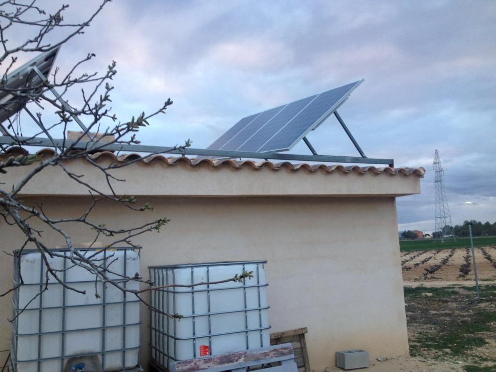

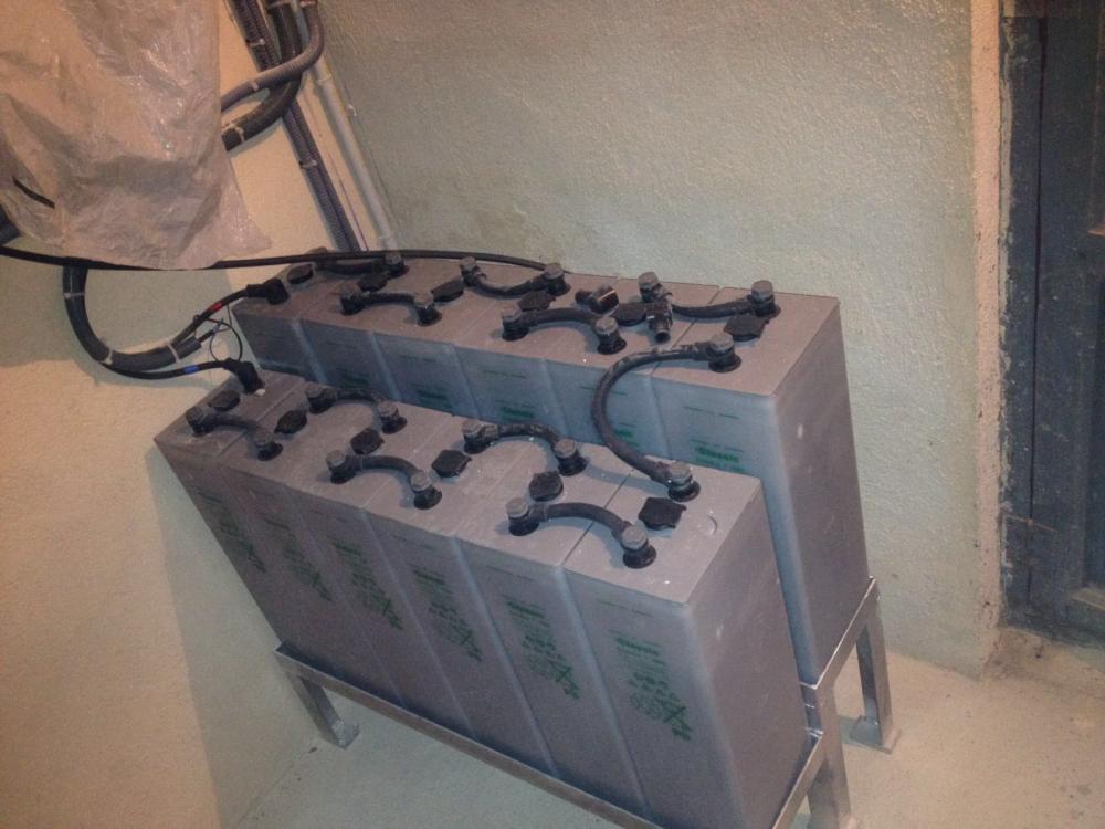

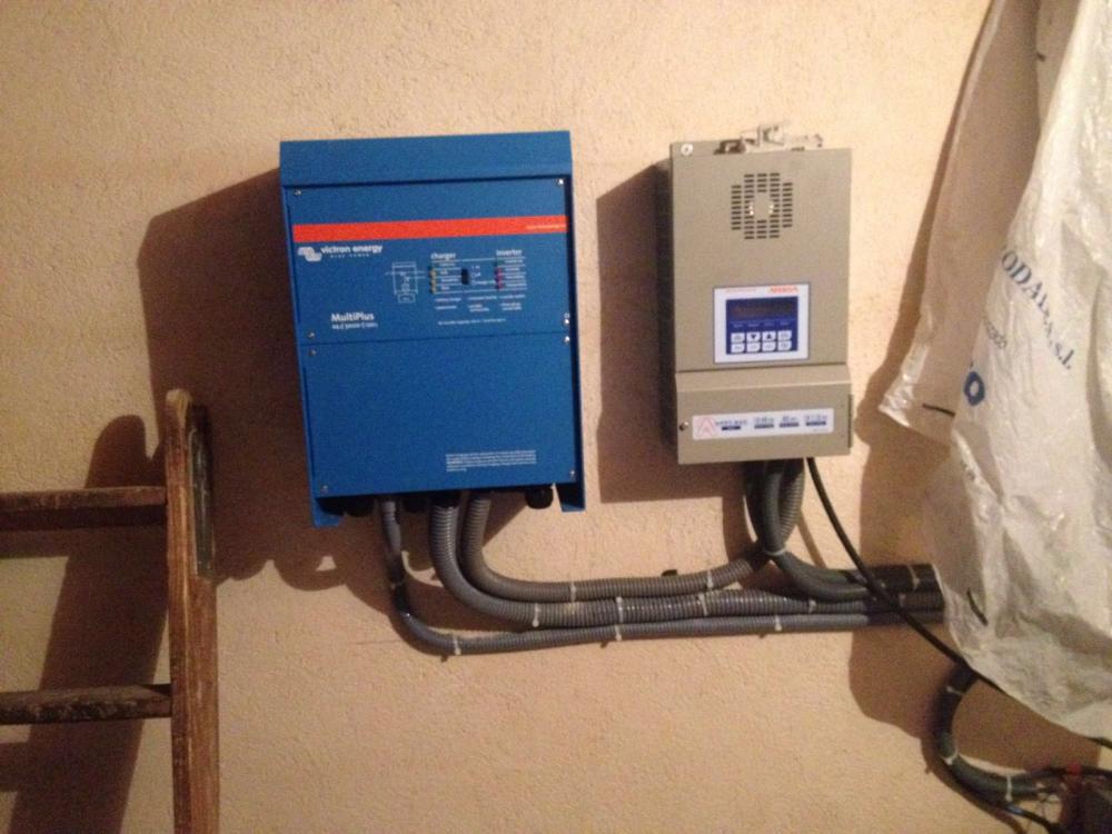

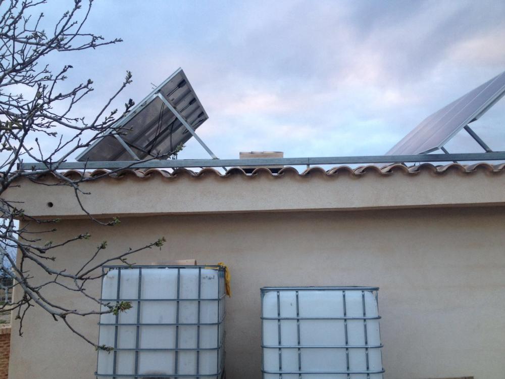

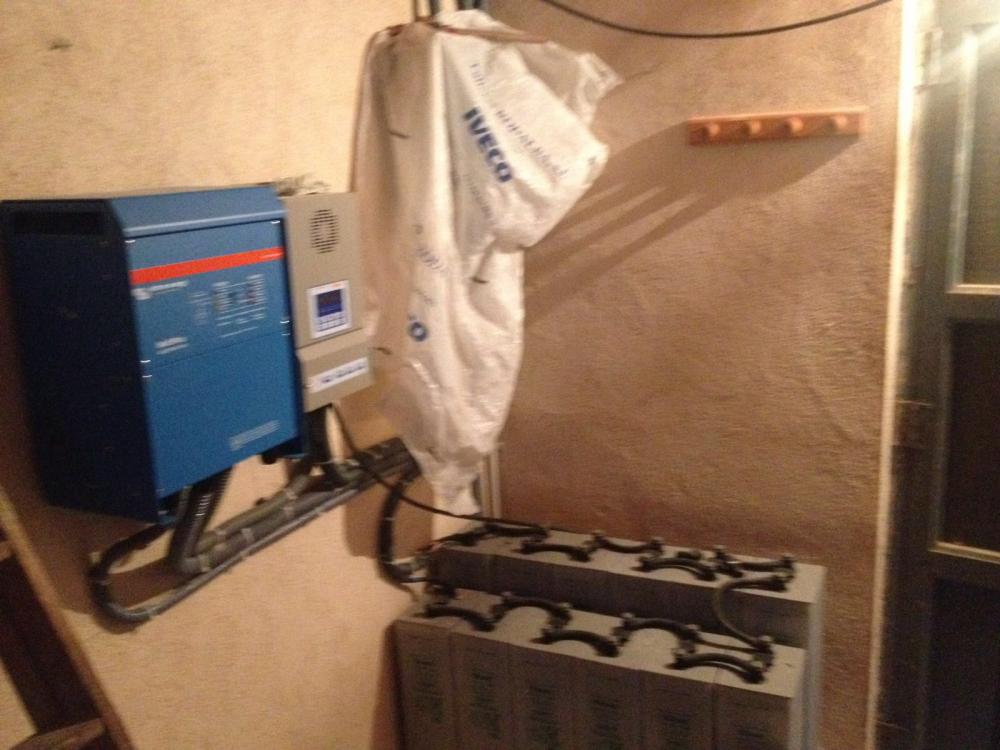

POR FIN YA TENGO MI INSTALACION FOTOVOLTAICA EN MARCHA.Buenas, la semana pasada acabamos de dejar la instalación funcionando.Pero ahora me surgen algunas dudasOs cuento como la tengo, tengo 7 placas modelo Atersa A-250P, luego un regulador atersa MPPT 80C , Inversor Victron 5 kv multiplusy 12 baterias 6.8 EnersoT 1000.El regulador lleva un montón de opciones pero no encuentro ninguna donde me diga en que estado de carga se encuentran las baterias, de momento por el dia esta el boton del regulador en intermintente que quiere decir que carga eso creo pero como puedo controlar las baterias?Tambien me gustaria saber si tengo la pdre realizar yo que tengo poco recurso en estos temas

Las placas estan unidas en 4 unidades por un lado y 3 por otro. Si es en paralelo? no lo sé pero lo averiguo.
Me teneis que explicar porque estoy en un nivel muy bajo es para que sirve el Invertek SS-80C y un shunt.
os voy a dejar unas fotillos de como lo hemos dejado.
Averígualo, porque este punto es importante!
Las placas que tienes son de 60 células, con Ump=30V, aproximadamente. No dan la tensión necesaria para cargar bien a una batería de 24V. Tienen que ir en strings de 2 placas seriadas!!
Lo más probable es que tengas las 7 placas todas en paralelo. Eso hay que cambiarlo.
Cualquier otra combinación serie-paralelo con 7 placas tambien es mala. Necesitas un número par de placas!

Ese regulador de Atersa parece ser un Rich electric. Es que Atersa (como muchos fabricantes españoles) se dedica más a pegar pegatinas suyas sobre productos ajenos que a fabricar componentes.
Mira en la pantalla la tensión de entrada y sabremos cómo has conectado los paneles. En cualquier caso deberían ir en series de 2 con lo cual o te falta un panel o te sobra uno. A las malas puedes dejar 6 paneles conectados al regulador (3 series de 2 paneles) y el panel sobrante con un regulador PWM baratito (pero configurable para dejarlo funcionar con una tensión de absorción más baja que el "Atersa").

Las placas las tengo en paralelo.
Yo de momento no he notado nada en relación a las 7 placas.
Yo pienso que para colocar un inversor economico para una sola placa, yo colocaria una placa más, creo que sería más economico y mas fácil de instalar (en un su puesto el caso que tuviera problema con las baterias) y aparte produceria más energia.

Compra una plaça Mas y ponlas en sèries de dos,Esto és mucho Mas importants que el shunt.

No la habrás notado, pero estas placas en paralelo no te cargan bien la batería; sobre todo en verano, con calor.
Haz lo que te dice esquirol: Compra una placa más y monta 4 strings en paralelo, con dos placas seriadas en cada string.
