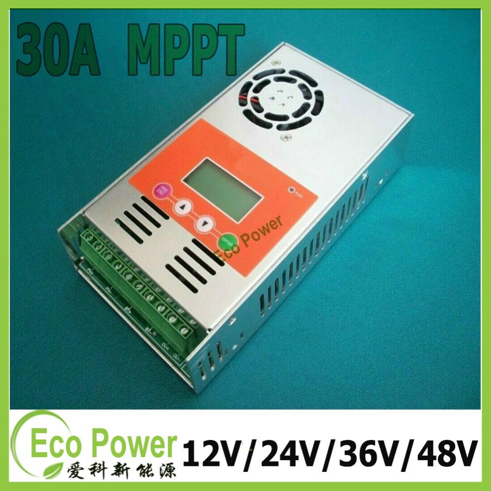

    Hace unas semanas apareció en la plataforma china que empieza por Ali.... (ya sabéis) un modelo de regulador MPPT (con la foto es fácil de encontrar) con unas características que me parecieron verdaderamente interesantes:
    - Se adapta automáticamente a batería de 12V, 24V, 36V y también 48V
    - Acepta tensión FV hasta Ump = 160V (a 36V y 48V), hasta Ump=80V (a 12V) y hasta Ump=105V (a 24V)
    - Acepta tensión FV en circuito abierto hasta Uoc = 190V
    - Tiene las tensiones de absorción, flotación y corte por baja tensión configurables
    - Viene con pantalla LCD buena, con backlight
    - La carcasa es totalmente de aluminio
    - Tiene refrigeración forzada (ventilador), controlada según temperatura
    - No tiene compensación de temperatura con sensor remoto, pero sí incorporado (mejor que nada)
    - Lo hay en versión de 30A, 40A, 50A y 60A
    - El precio es muy muy interesante
    Aquí una imagen del regulador: ... Regulador MPPT de 48V BBB-ecopower.jpg
    Me pareció tan interesante, que pedí uno de 30A. Me llegó y ayer lo instalé. Qué os digo? Pues genial!
    No es un Outback, Midnite o Victron, pero como regulador MPPT de apoyo es genial. Cumple todas las promesas, entra correctamente en absorción y flotación y el ventilador (silencioso) se enciende y apaga como debe.
    No tiene modo ecualización y corta a los 60.0V, pero esto es ideal para regulador de apoyo.
    El manual es muy escueto, pero con un poco de experiencia FV no hay problemas en cuanto a instalación y configuración.
    Lo que me falta es averiguar cuanto tiempo dura la absorción; supongo que dos horas.
    Pero lo mejor: Es un MPPT de verdad. Busca y encuentra el MPP de las placas y reduce a tensión de batería con una eficiencia > 98%. Le he conectado dos strings de 3 placas de 185Wp 72 células, en total 1110Wp con Ump= 98V, Imp=11.3A, Uoc=130V. Funciona de maravilla. Ahora mismo me está dando 18A a 52V (940W), lo mismo que consigue mi regulador master, un SunStar SS-50C.
    Conclusión: He encontrado un regulador MPPT realmente BBB (bueno, bonito, barato).

    Pues si te cuento que a mi me ha muerto uno de los buenos con menos de 24 horas de funcionamiento ...
    A ver como responde el servicio técnico, pero me da que nada bien.
    Abriré un post para ponerlo una vez que tenga resuelto el tema.
    Por menos de 100 euros, puede estar interesante como apoyo, o para casos de fallo.

    Edito: Son las 14:00h y el regulador BBB lleva 2 dias funcionando. Y funciona muy bien! La intensidad pico que he visto hoy a las 11:30h (intensidad real, medida con un multímetro bueno) han sido 22A. A 50V esto son 1100W reales. No está nada mal, para 6 placas de 185Wp (1110Wp), no optimizadas ni en orientación ni en inclinación.

    El regulador BBB funcionando perfectamente el tercer día. Da gusto!
    Hoy, gracias al efecto nube, he visto 24A reales, que a 50V son 1200W. Nada mal para 1110Wp en placa.

    No solo tiene buena pinta, además cumple muy bien. El mio lleva 5 días funcionando de maravilla.
    Pero no le pidamos demasiado. Es un regulador sencillo, para lo básico. Su precio lo indica. Por ejemplo, no tiene relé programable ni opción de ecualización. Tampoco es paralelizable ni se puede conectar al ordenador, que yo sepa.
    Es un regulador MPPT, que regula muy bien, con tensión de absorción y flotación configurables. Yo lo veo como un regulador de apoyo, por ejemplo, cuando se aumenta la potencia FV. Yo tengo 2200Wp en placa conectados al regulador principal (un SunStar SS-50C de RichElectric), 1100Wp con este regulador BBB y 800Wp con un regulador PWM de EPSolar. Sin problemas.
    Los tres fuertes que le veo al regulador BBB son:
    - Funciona no solo con 12V y 24V, también lo hace con 48V
    - Acepta tensiones FV de entrada muy altas (Ump hasta 160V, Uoc hasta 190V)
    - El precio es muy interesante, especialmente del modelo de 30A
