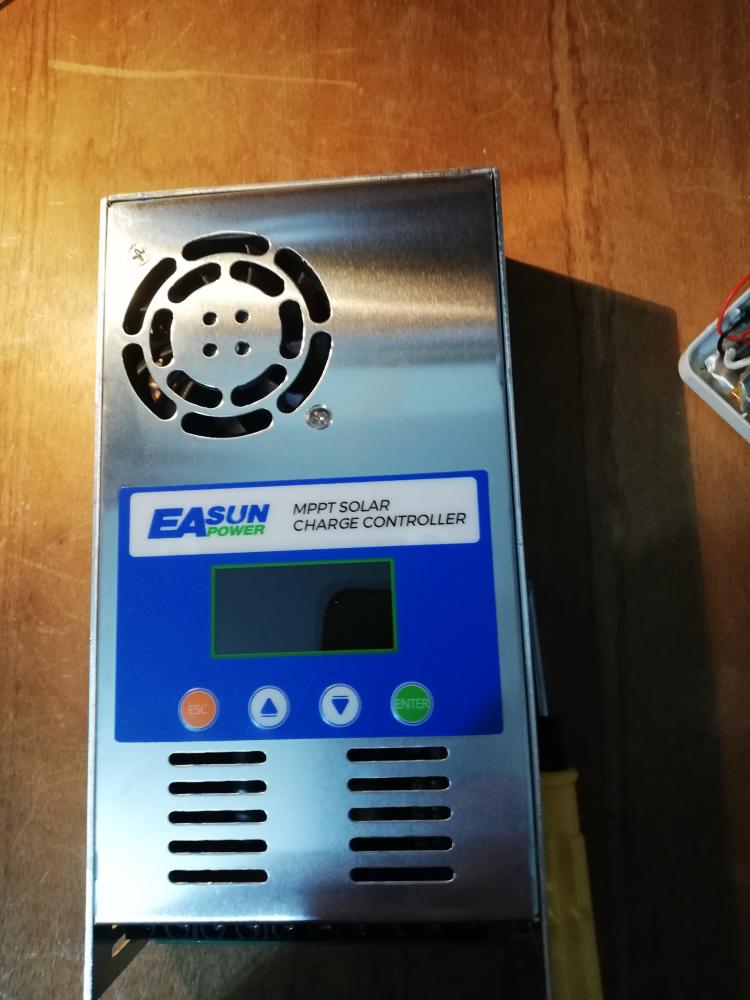

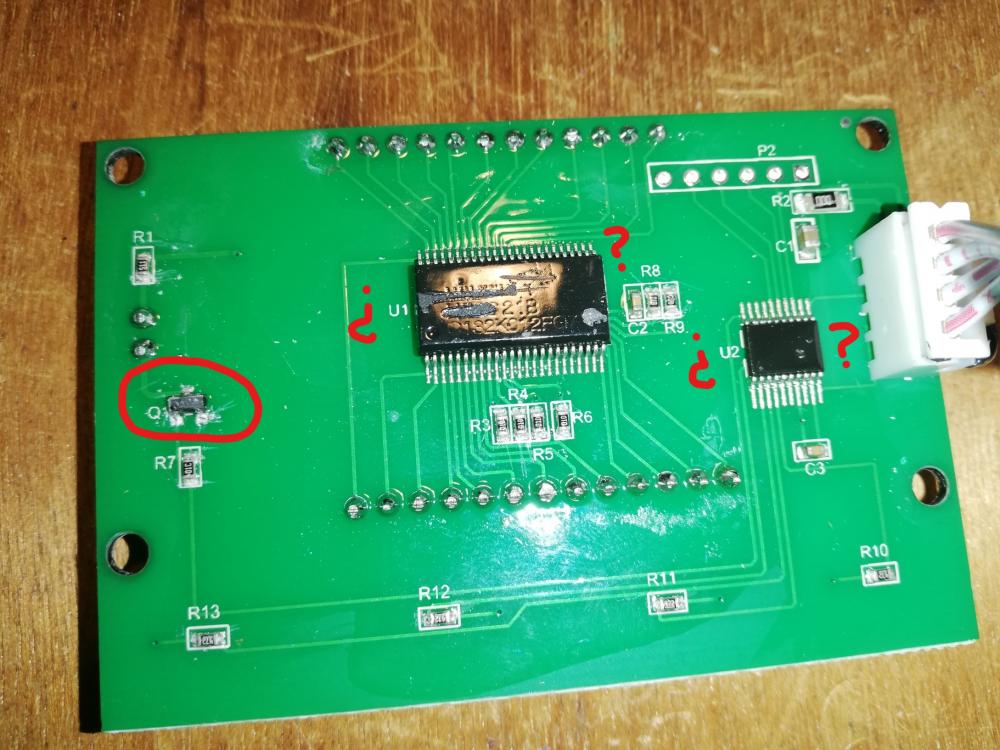

He comprado un regulador de este tipo , de 60 A , muy bien de precio , el caso es que lo probé en casa con una batería y simulando los paneles con una fuente de alimentación y bien.
LLego a la casa donde lo iba a utilizar y le pongo la batería (12 voltios) y una placa sencillita de 60w y ya noto un olor raro , se iluminó la pantalla unoa 5 segundos pero ya no volvió a lucir con lo que eso conlleva : no puedo ajustar nada ya que no veo nada en el display....
Creo que no dejé el regulador sin batería pero no estoy seguro ,de todas formas la placa da unos 24 voltios en vacío,polaridades no cambié, el caso es que cascó , no se si a alguien se se fastidió ese módulo y consiguió solucionarlo porque (el interior del mío es distinto a los que ví en las fotos) los 3 fusibles que tiene dentro están bien....
Cargar carga (medí con un polímetro tensiones de entrada , corriente de salida....) pero quería ajustarlo para una batería de litio que compré y por defecto creo que venía para las "floaded"...
Me veo sin regulador antes de usarlo ya porque mandarlo allá aunque acepte el vendedor me saldrá más caro que lo que me valió.

Al final gracias a la resolución de la disputa obtuve un reembolso parcial (me daban la opción de enviarlo de vuelta y reembolso total pero nunca lo hice y los gastos serían caros supongo).
Me interesó más esta opción porque el regulador sigue funcionando aunque sin pantalla , lo malo es que no se a que tensión corta , lo tengo para una batería lipeo4 de 12 voltios , tengo la esperanza de que corte su BMS , de todas formas como está provisional con una placa de 100 watios no va a forzar la batería de 150 Ah aunque no cortase su BMS supongo.

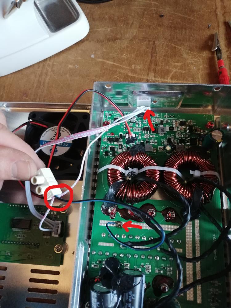

Os enseño el "interior" donde me pierdo literalmente , aunque hice electrónica ya hace decenas de años y los últimos 30 no me dediqué a ella con lo cual no tengo idea de repararlo , solo se me ocurre ya que el precio es reducido y cuando tenga la instalación definitiva voy a necesitar varios comprar otro e ir midiendo tensiones en el bueno y comparar con este a ver si a base de paciencia doy con el componente afectado pero va a ser (y nunca mejor dicho) tarea de chinos :

Si miras el modulo "teclas pantalla", ves que hay 4 hilos.
Entenderas que este modulo esta alimentado en 5v, a partir de la bateria (12v/24v/48v).
En la placa principal, tendras un regulador que transforma la tension bateria en 5v.
Midiendo en estos 4 hilos, tendras que comprobar la presencia (o ausencia) de los 5v.
Si tienes 5v, el problema sera la pantalla.
Si no tienes 5v, busca en la placa principal el regulador (quemado?). A proximidad del conector 4 hilos ??
Teniendo otro regulador, por substitucion de la pantalla, enseguida, podias incriminar la pantalla o la placa principal.
Solo es una pista!!!

Como te decia, el mas sencillo, es tener el regulador en la mesa.
Conectar una bateria de 12v
Eso hecho, controlar si hay 5v en la clavija de 4 hilos (podia ser tambien 3,3v). Sin desconectar la clavija, es obvio.
Yo me he hecho unos cables con puntas "especiales" para el polimetro:
2 agujas de jeringa, un poco de termo retractable, y es perfecto para clavijas o componentes SMD.
Lo mas dificil es encontrar aguja que no tenga plastico (para soldar).
Creo que las hay para uso veterinario (en Ali.., si)

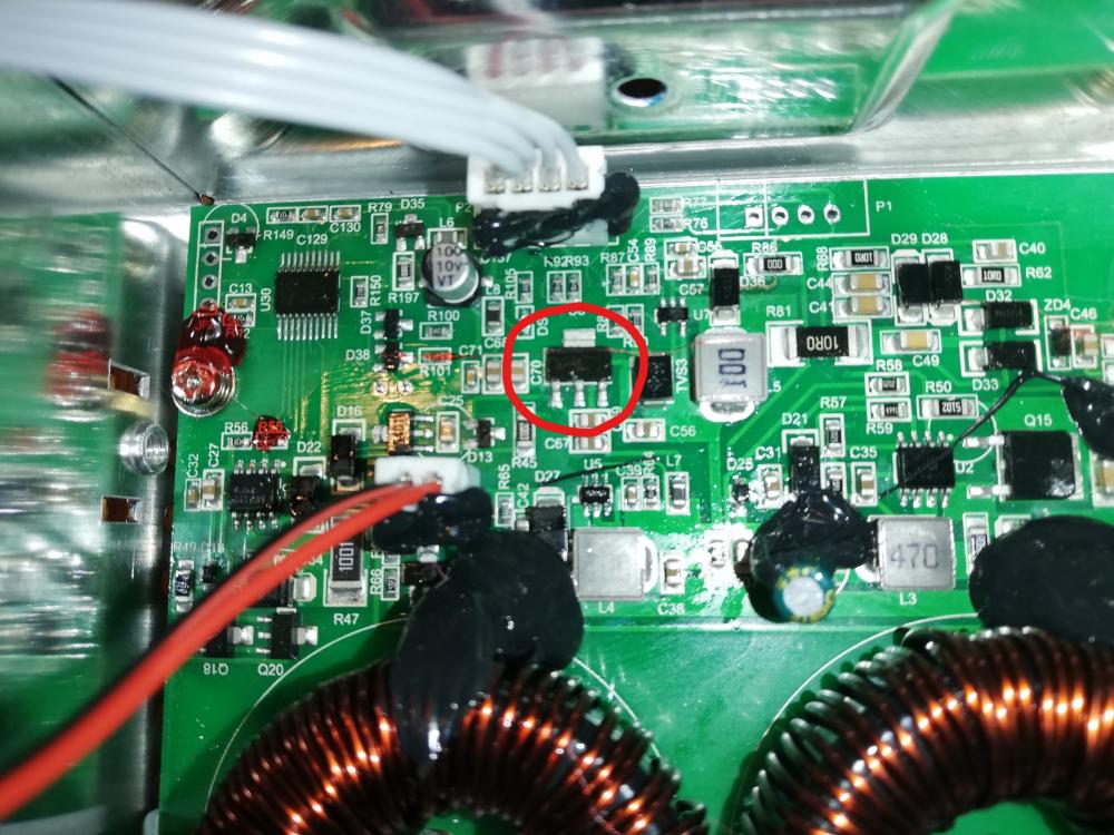

Bueno , pues fuí a la casa de campo y traje de nuevo el regulador para "abrirle las tripas" y tratar de ver posibles fallos.
Por desgracia parece que el regulador está bien o eso al menos creo , si es que es el que marqué , patilla derecha 5 voltios y la central que debe ser la de salida 3,3 voltios , al conector de 4 hilos si está desconectado de la pantalla llegan 3,3 v - 0,95 v - 3,3 v - 0 v y al conectarlo 3,3v-3v-3,3v-3v ....
Digo yo que debe ser regulador y no transistor porque pone U..., en la placa de la pantalla comprobé las resistencias , hay un transistor , a ver si lo compruebo pero desconfío más de los integrados ,imposible cambiarlos claro , por lo menos para mí , incluso el transistor sin saber modelo y tipo , pero bueno "recordé los viejos tiempos" perdiéndome en "un aparato moderno que me sobrepasa" :
En lugar de seguir investingando , no sea que la líe más que mi pulso ya no es el que era a ver si compro otro modelo igual (contando que tenga suerte y que sea exactamente el mismo porque del mismo vendedor con la misma marca lo venden con 3 precios distintos aunque ponen el mismo modelo espero no cambiara algo ) y comparo y si no doy con la solución doy programado este con la tarjeta del nuevo .
Ya os iré contando por si a alguien le pasa el mismo caso.Gracias por conservar el planeta para los que vengan........

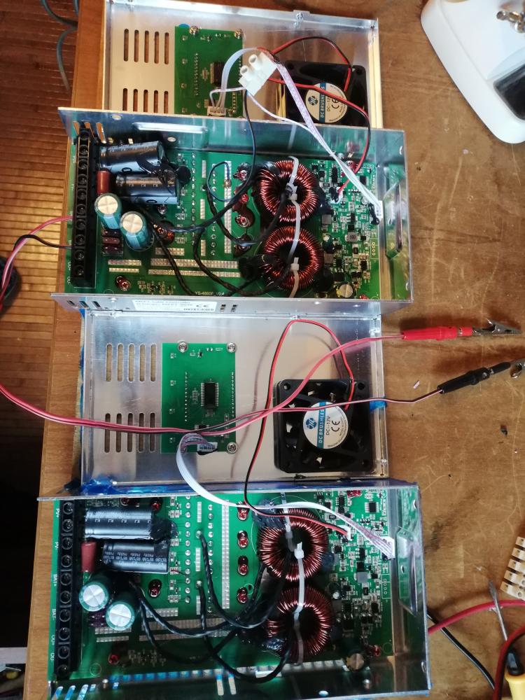

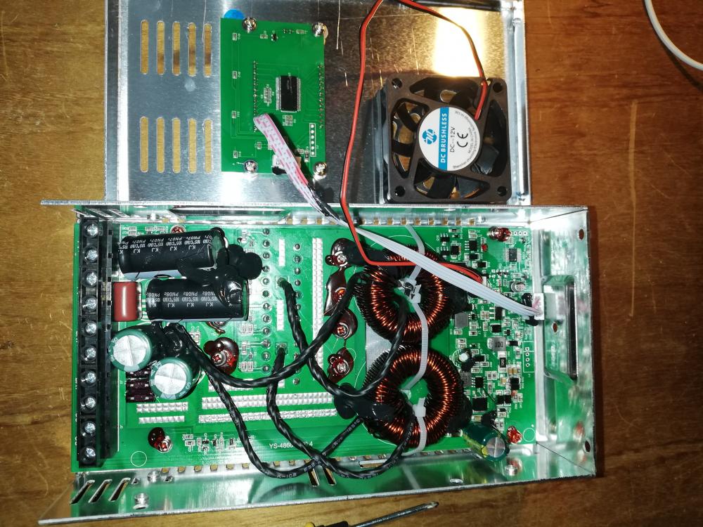

Hola de nuevo , al final dí con la avería y os la comento por si a alguien le sucede lo mismo , aunque la verdad parece una avería extraña que supongo que me tocaría a mí la china .
Como os dije compré otro igual (en el futuro me harán falta más) y así comparo :
Al medir tensiones en el nuevo y comparar con el "que falla" me dí cuenta que en el conector de alimentación de 4 cables que va al módulo de la pantalla el cable de la derecha siempre estaba a 0 voltios y en el averiado al conectarlo subía a 3,3 voltios aprox. Comenzando con una resistencia para unirlo a negativo y bajando progresivamente su valor ví que se iluminaba....¡¡Eureka !! con lo cual le hice una unión chapucera con elementos-cables que espero aguanten bien la previsible temperatura a que pueda llegar y en una zona accesible que ví que estaba unida a negativo pues ya soldé y listo .
La única pega (que para mí no lo es tanto ya que no la voy a estar viendo siempre) es que la iluminación de la pantalla tiene una temporización y desaparece a los pocos segundos , debiendo pulsar cualquier botón para que vuelva a aparecer , en el "nuevo" está siempre iluminada siempre que los paneles suministren corriente....
Otra diferencia es que es también bastante más optimista en la corriente que marca (un 20 % de exceso aproximadamente) mientras que el "nuevo" sobre un 5 % de exceso , aunque esto lógicamente no tendrá nada que ver imagino con la parte de la pantalla que fallaba.

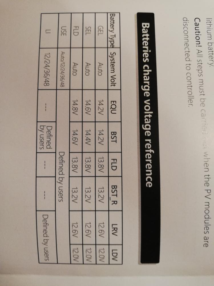

Como veo que alguno de vosotros tiene el mismo o muy parecido regulador a ver si me podéis aconsejar como ajustar los voltajes para acoplarlo a la batería Lifepo4 de 150 Ah (de momento solo tengo un panel de 100 w y conectado por dentro de la ventana del tejado hasta que compre los definitivos y los amarre al tejado con lo cual carga como mucho a 3 A a veces.....) .
Ví tensiones de ajuste pero sobre todo para plomo , gel o agm , para lifepo4 no doy encontrado .Lo que me pone el "pequeño manual" que trae es :
Tensión de ecualización obviamente no va a tener siendo Lipo4 pero luego ya me pierdo ,imagino que otras son absorción , otras flotación y otras igual se refiere si se conecta alguna carga a su salida (LRV y LDV) pero me pierdo.
Lo ajuste de la siguiente forma :
BST ,supongo que es cuando para de cargar a 14,5 voltios.
FLD no deja....
BST_R que en el manual ponía que no dejaba si deja y la puse a 13,2 voltios.
LRV la puse a 12,6 voltios
LDV la puse a 11,1 voltios
Deciros que carga en principio no le iba conectar ninguna , iba a conectar una alarma a la batería pero así como consume poco igual se la pongo a sus terminales de salida.
También que en principio el BMS de la batería pone que la desconecta cuando la tensión llega a 15 voltios o cuando se descarga a 10,5 voltios ...
Disculpad la posición de la foto , la pongo horizontal pero erre que erre que quiere que giremos la cabeza para verla....
Saludos.Gracias por conservar el planeta para los que vengan........
