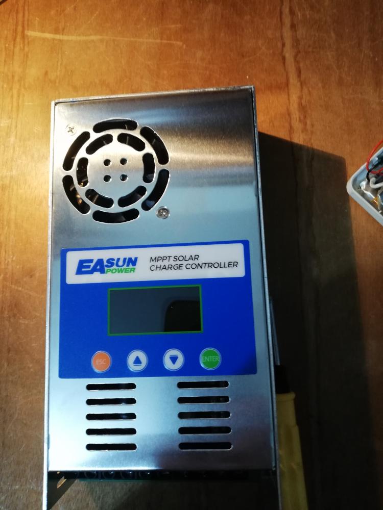

He comprado un regulador de este tipo , de 60 A , muy bien de precio , el caso es que lo probé en casa con una batería y simulando los paneles con una fuente de alimentación y bien.
LLego a la casa donde lo iba a utilizar y le pongo la batería (12 voltios) y una placa sencillita de 60w y ya noto un olor raro , se iluminó la pantalla unoa 5 segundos pero ya no volvió a lucir con lo que eso conlleva : no puedo ajustar nada ya que no veo nada en el display....
Creo que no dejé el regulador sin batería pero no estoy seguro ,de todas formas la placa da unos 24 voltios en vacío,polaridades no cambié, el caso es que cascó , no se si a alguien se se fastidió ese módulo y consiguió solucionarlo porque (el interior del mío es distinto a los que ví en las fotos) los 3 fusibles que tiene dentro están bien....
Cargar carga (medí con un polímetro tensiones de entrada , corriente de salida....) pero quería ajustarlo para una batería de litio que compré y por defecto creo que venía para las "floaded"...
Me veo sin regulador antes de usarlo ya porque mandarlo allá aunque acepte el vendedor me saldrá más caro que lo que me valió.

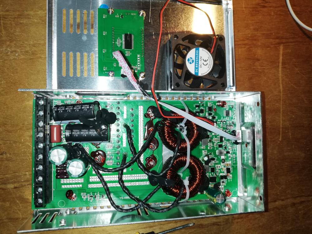

Os enseño el "interior" donde me pierdo literalmente , aunque hice electrónica ya hace decenas de años y los últimos 30 no me dediqué a ella con lo cual no tengo idea de repararlo , solo se me ocurre ya que el precio es reducido y cuando tenga la instalación definitiva voy a necesitar varios comprar otro e ir midiendo tensiones en el bueno y comparar con este a ver si a base de paciencia doy con el componente afectado pero va a ser (y nunca mejor dicho) tarea de chinos :

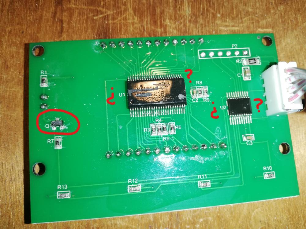

Si miras el modulo "teclas pantalla", ves que hay 4 hilos.
Entenderas que este modulo esta alimentado en 5v, a partir de la bateria (12v/24v/48v).
En la placa principal, tendras un regulador que transforma la tension bateria en 5v.
Midiendo en estos 4 hilos, tendras que comprobar la presencia (o ausencia) de los 5v.
Si tienes 5v, el problema sera la pantalla.
Si no tienes 5v, busca en la placa principal el regulador (quemado?). A proximidad del conector 4 hilos ??
Teniendo otro regulador, por substitucion de la pantalla, enseguida, podias incriminar la pantalla o la placa principal.
Solo es una pista!!!

De momento solo comprobara diodos y resistencias que "daba visto" , yo soy de la época no de las válvulas pero casi pero si de los transistores,comienzo de los operacionales y ver esto tan miniatutizado me da yuyu y la vista no ayuda, trataré de ver cual es el regulador como dices , estoy acostumbrado a los 7812 , etc en tamaño grande y aquí pues cambia todo.

Como te decia, el mas sencillo, es tener el regulador en la mesa.
Conectar una bateria de 12v
Eso hecho, controlar si hay 5v en la clavija de 4 hilos (podia ser tambien 3,3v). Sin desconectar la clavija, es obvio.
Yo me he hecho unos cables con puntas "especiales" para el polimetro:
2 agujas de jeringa, un poco de termo retractable, y es perfecto para clavijas o componentes SMD.
Lo mas dificil es encontrar aguja que no tenga plastico (para soldar).
Creo que las hay para uso veterinario (en Ali.., si)
Si compras otro puedes programarlo con la pantalla del otro, si es que solo ha dañado la pantalla.

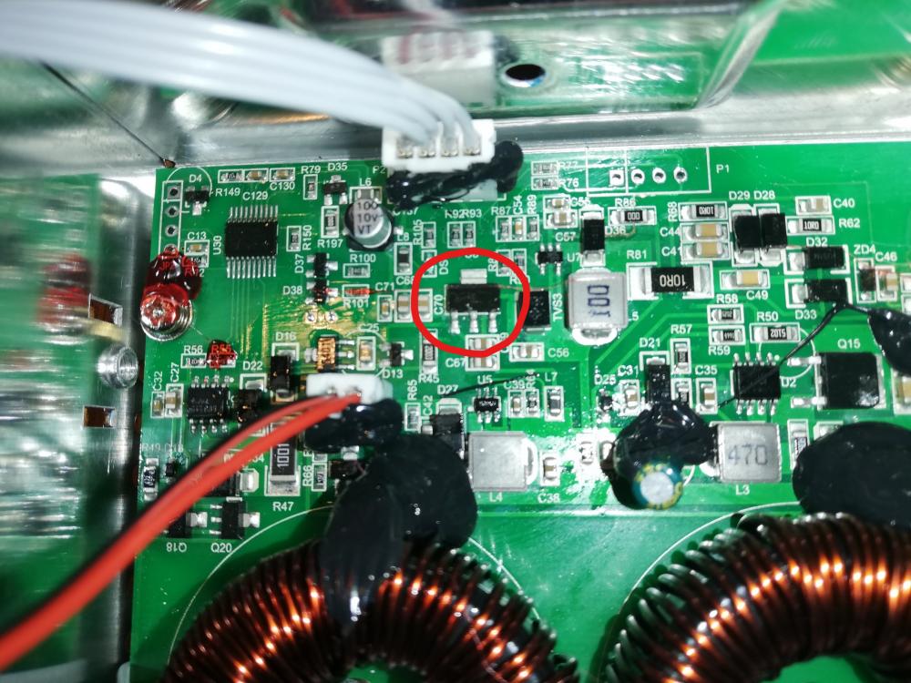

Bueno , pues fuí a la casa de campo y traje de nuevo el regulador para "abrirle las tripas" y tratar de ver posibles fallos.
Por desgracia parece que el regulador está bien o eso al menos creo , si es que es el que marqué , patilla derecha 5 voltios y la central que debe ser la de salida 3,3 voltios , al conector de 4 hilos si está desconectado de la pantalla llegan 3,3 v - 0,95 v - 3,3 v - 0 v y al conectarlo 3,3v-3v-3,3v-3v ....

Digo yo que debe ser regulador y no transistor porque pone U..., en la placa de la pantalla comprobé las resistencias , hay un transistor , a ver si lo compruebo pero desconfío más de los integrados ,imposible cambiarlos claro , por lo menos para mí , incluso el transistor sin saber modelo y tipo , pero bueno "recordé los viejos tiempos" perdiéndome en "un aparato moderno que me sobrepasa" :

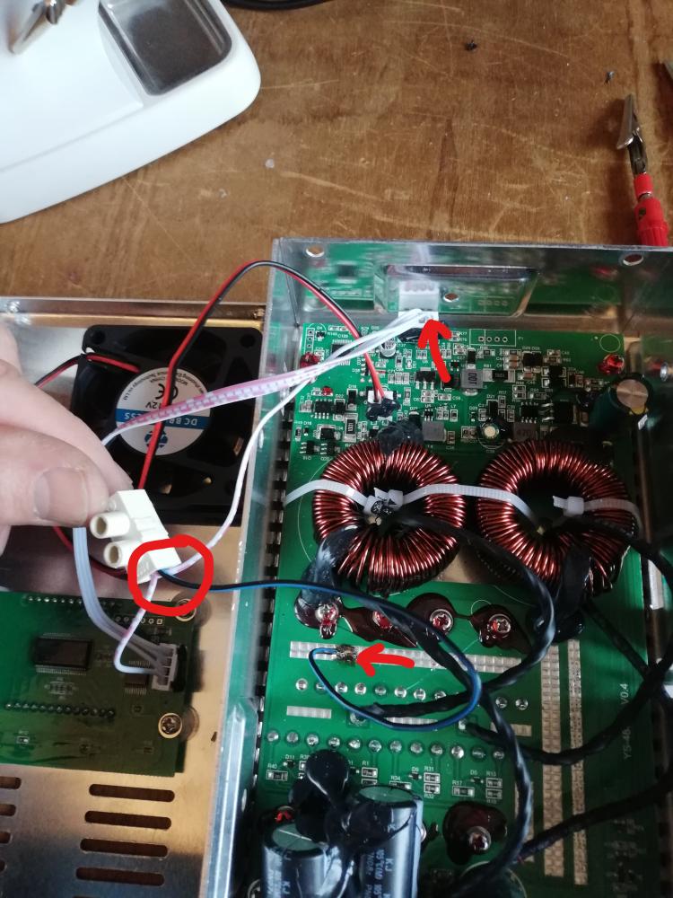

Hola de nuevo , al final dí con la avería y os la comento por si a alguien le sucede lo mismo , aunque la verdad parece una avería extraña que supongo que me tocaría a mí la china .

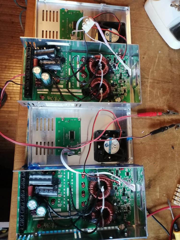

Como os dije compré otro igual (en el futuro me harán falta más) y así comparo :
Archivo adjunto 26213
Al medir tensiones en el nuevo y comparar con el "que falla" me dí cuenta que en el conector de alimentación de 4 cables que va al módulo de la pantalla el cable de la derecha siempre estaba a 0 voltios y en el averiado al conectarlo subía a 3,3 voltios aprox. Comenzando con una resistencia para unirlo a negativo y bajando progresivamente su valor ví que se iluminaba....¡¡Eureka !! con lo cual le hice una unión chapucera con elementos-cables que espero aguanten bien la previsible temperatura a que pueda llegar y en una zona accesible que ví que estaba unida a negativo pues ya soldé y listo .
