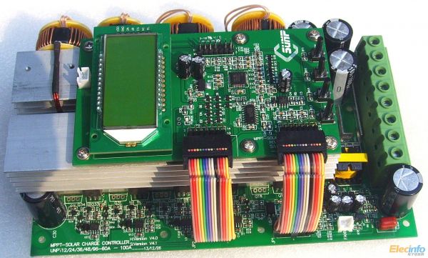

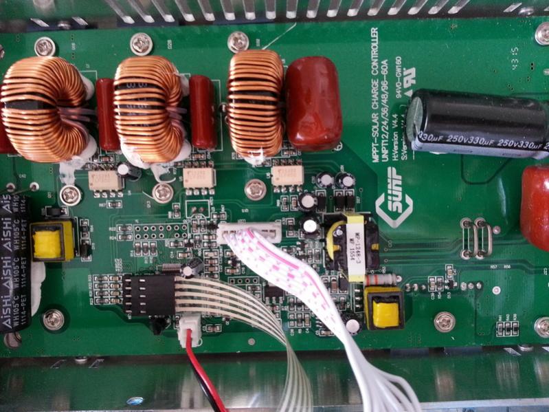

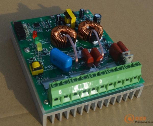

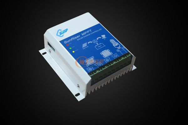

7 Archivos adjunto(s)
Re: Regulador MPPT de 48V BBB

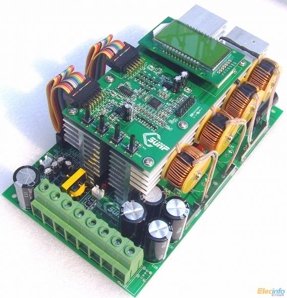

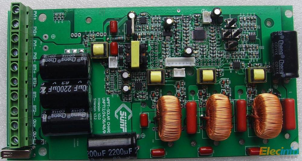

Gracias el_cobarde por haber probado ese controlador. estaba apunto de comprar un controlador MPPT Tracer.
me decidi por este controlador de Fabricacion China.
Archivo adjunto 15096
Tenia curiosidad de saber quien era el fabricante , me puse a navegar en foros chinos , gracias a google traductor.
me entere que este controlador esta en su cuarta generacion de Desarrollo . y que su MPPT esta mas que desarrollado , pero siempre mejorando e sistema de carga de las baterias , que segun dice su desarrollador es dificl alcanzar una eficiente carga y sistemas de proteccion a las baterias.
Dejo Aqui comentarios de compradores chinos.
效率确实很高,98%以上的效率,另外电压稳定非常精确,误差只有0.02V,对于锂电池来说,支持的很完 美。 现在支持MODBUS通讯,可以支持联机,连电脑监控了,非常方便!
Dice tener comunicacion MODBUS .
El controlador Marca 18 % mas en Corriente.
Archivo adjunto 15097
corresponde a
Archivo adjunto 15098
otro mppt de 2da version
Archivo adjunto 15099
de cuarta.
Archivo adjunto 15100
Archivo adjunto 15101
y se supone esta la que venden ultimo y la que posteo la imagen es de cuarta 4.4
Archivo adjunto 15102
Bueno esa es toda la info que pude reunir , dad mi intriga que tal era ese controlador y quien lo fabricaba.

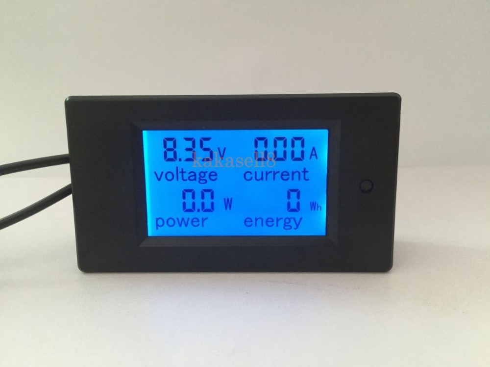

En cuanto a lo que se ve en la pantalla del regulador:
quacero
El mio también. En intensidad y potencia marca como un 15% de más. Por eso le he "regalado" un multi-instrumento DC externo:
Archivo adjunto 15224
Yo monte uno hace un mes y funciona de perlas.
el_cobarde
Decir que después de 5 meses me sigue funcionando de perlas, el regulador BBB.
Qué experiencias han hecho los otros foreros que lo tienen?
como es en intensidad y en potencia es problema de calibrar el shunt de intensidad, y como segun indicais marca de mas hay que poner al shunt una resistencia en paralelo para que bajen los mV de referencia y de el valor correcto, caso parecido a lo que te apunté para el ajuste del voltimetro de 1$. ;)
