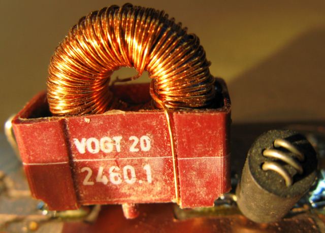

Hola, puedes probar a filtrar el cable de par trenzado.
Lo más fácil es usar un cable USB con ferritas que es bastante barato, fácil de encontrar y apantallado, cortándole los conectores, claro.
Archivo adjunto 14536
Pero si no tienes también puedes probar :
1- con ferritas en los dos extremos
Archivo adjunto 14537
2-con los filtros/splitters para ADSL que venían en los routers para los teléfonos analógicos.
3-con cable apantallado conectado en los dos extremos la malla a masa/chasis. El típico cable cat.5 FTP.
Comprueba que el chasis de los dos equipos esté correctamente conectado a tierra
