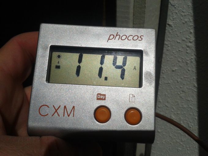

En el momento de hacer la foto, los 6 strings que se ven (de los 8 que tienes), daban (10.7+10.0+11.2+10.5+8.1+7.7) = 58.2A
Suponiendo que tus strings son de tres placas de 60 células en serie, la tensión Ump será de 85V, aproximadamente.
Con los dos strings que faltan, tu campo FV en este momento debía generar unos 80A a 85V, o sea casi 7kW.
A la tensión de batería (48V), esto son unos 140A. No está nada mal, Jiro!
Calculo que tu cosecha en un día "bueno" puede llegar a 60kWh y hasta superarlos.

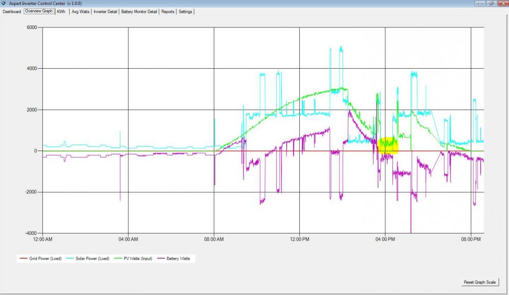

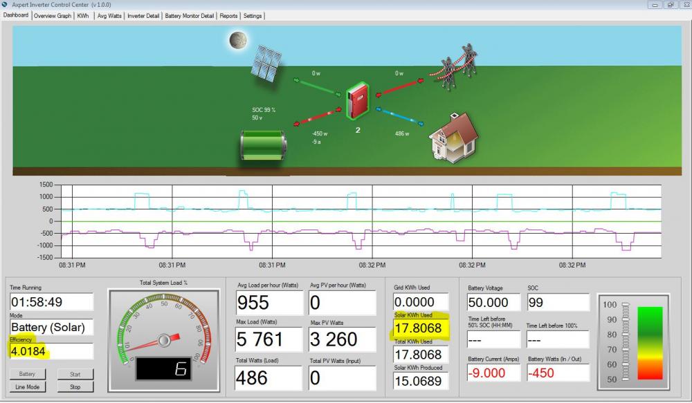

He usado hasta ahora 17.8Kwh, lo mejor es que el sistema pudo producir mucho mas de 24kwh (6kw de placas con una eficiencia de 4) pero como no tengo un sistema para usar excedentes no puedo estar seguro. Lo mejor es lo de 0kwh desde la red...
El KID ha producido 3.7kwh, y solo lo pongo a funcionar cuando los PIP ya han pasado a flotación, no terminan de cargar las baterías a tope por el voltage de 58.4V... hoy las dejado al 97%. Sobre las 3pm el KID empieza a generar para terminar de cargar las baterías al 100%.
Archivo adjunto 14596
Archivo adjunto 14597
