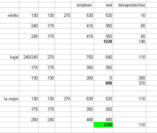

Buenas, tengo una placa de 24v-270w,dos placas de 24v - 240w,dos de 24v 175w y dos de 12v 130w. Las de12v y las de 24v - 175w son de 72 cedulas.
Como las puedo conectar a un mppt de 80A?

Voy a arriesgarme con una respuesta (así también aprendo):
1. Las 2 de 12V 130W en serie junto con la de 24V 270W (3 placas en serie)
2. 1 de 24V 240W en serie con 1 de 24V 175W
3. 1 de 24V 240W en serie con 1 de 24V 175W
Y las tres cadenas (strings) anteriores en paralelo.

Yo había pensado ;
Un string las 2 de 240w con la de 270w
Otro con las 2 de 175w y
Otro con las dos de 12v-130w
Juntar los tres en paralelo y al mppt

te adjunto las tres opciones, la mejor daría 1350 W
Archivo adjunto 14534

¿ Podrías explicar un poco como haces los cálculos ? Gracias.
Entiendo que la suma de potencias siempre será cogiendo la inferior de la serie de placas. Es decir: 240 + 175 => 175 + 175 = 350 ¿?

Hay que formar las series según estos criterios:
- en serie: paneles que dan la misma intensidad (Imp), si no el panel de menor intensidad limita a toda la serie
- en paralelo: series que dan la misma tensión (Vmp)
Lo que pasa es que cada panel de los que tienes da otra intensidad, entonces no son combinables en serie sin pérdidas.
Yo de ti me plantearía poner los dos paneles de 36 células en serie, en paralelo a esta serie los paneles de 72 células. Todos estos paneles a un regulador PWM configurado con absorción más baja que el MPPT. Los paneles de 60 células en series de 2 al MPPT.
Esta configuración sólo te vale si la tensión de batería es de 24 V y el MPPT aguanta unos 80 V de entrada.
