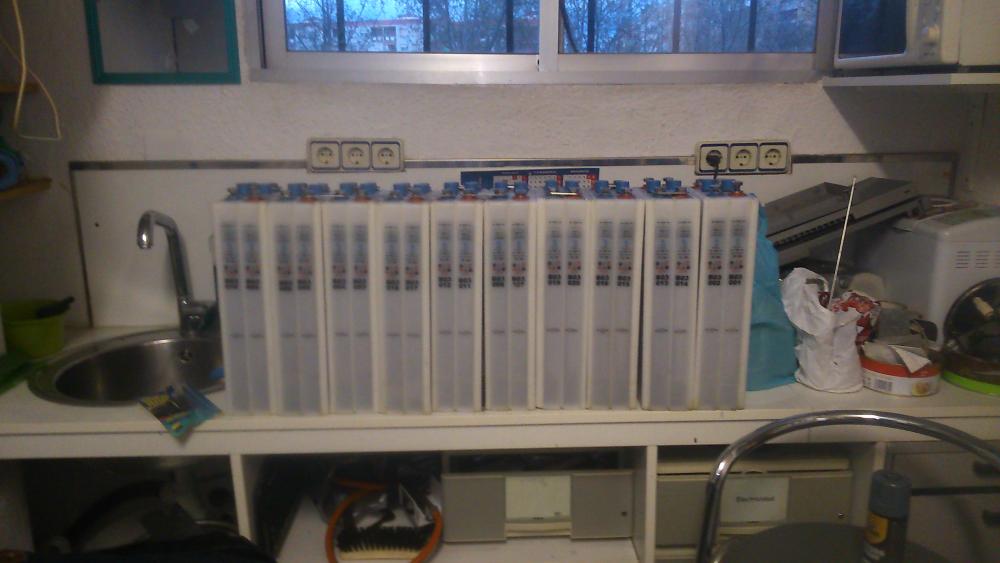

Que os parecen estas baterias?
Hola de nuevo. La cosa es que puedo conseguir estas baterias para mi pequeña instalacion de fines de semana a 12v pero no se si es mejor o peor que lo que tengo (+-200Ah monoblock selladas) porque me pierdo en lo de C5 - C20...... Os adjunto fotos. Gracias y un saludo.

Son de 2008, niquel cadmio, y 57 Amperios, aunque te las regalen te cuesta dinero.
Necesitas un cargador y ademas tienen poca autonomia, 57Ah se van muy rapido, eso si estan bien que con 8 años lo dudo

Olvida estas baterías. 57Ah a 12V no bastan para nada, es como una batería de coche. Aparte de las dudas por los años que tienen, como ya te ha dicho gaulix.
La batería que tienes es mala, pero estas de NiCd serían aún peor.

Cuanto más rapido se decarga una batería, menos capacidad tiene.
C5 es la capacidad que tiene una batería, si se descarga en 5 horas
C20 es la capacidad que tiene una batería, si se descarga en 20 horas
C100 es la capacidad que tiene una batería, si se descarga en 100 horas
C5 o C10 es la capacidad que -más o menos- indica lo que se necesita en fotovoltaica.

Ok gracias. Las baterías estaban en un cuadro eléctrico siempre en flotación, para que os hagáis una idea como una luz de emergencia, el fabricante les da una vida de 25 años (cómo lo sabrá.......)pero bueno seguiremos buscando. Jejjeje
