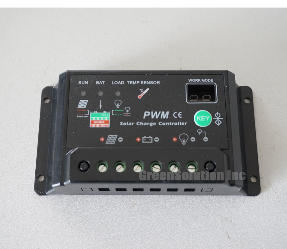

... el_cobarde creo que ha sido que me ha dicho que hay otros reguladores baratos wpn que me podrían ir bien por eso preguntaba si alguno sabría.
El compañero briko ya te ha aconsejado bien.
Si te interesa un regulador PWM barato, busca en AliExpress uno como el de la imagen:
Archivo adjunto 14567
Son reguladores sencillos, pero suelen funcionar bien. El modelo de la imagen es de 30A y en su salida "load" acepta consumo también hasta 30A, que es lo que quieres. Tiene diferentes fases de carga: bulk, absorción, flotación y hasta ecualización. En este aspecto es bastante mejor que el regulador que habéis usado hasta ahora. Es muy barato; lo encontrarás a partir de 10-12 euros.
Dínos definitivamente los datos técnicos de las placas que tienes y de las que vas a tener, y te podremos asesorar mejor. Si las placas no tienen ficha técnica, mide con el multímetro (has hecho bien en comprar uno) la tensión en circuito abierto Uoc y la intensidad en circuito cerrado Isc, tal como te ha dicho briko.
Si no sabes medir la intensidad, pregunta.
Importante: Si tus placas (o las que piensas adquirir) son de 60 o de 72 células (Ump >= 30V), necesitas regulador MPPT para aprovecharlas razonablemente a 12V. En este caso te recomendamos el regulador BBB - bueno, bonito, barato ... ;)

Si las baterias han petado compra dos baterias de 6v de la marca Trojan, las T305, dan muy buen resultado y son relativamente baratas, unos 300 euros, las pones juntas para que sumen 12V.
Otra cosa que miraria es la orientacion y angulo de los paneles...en españa deben estar mirando hacia el sur y con un angulo de 35 grados.
Eso de momento...luego habria que ver como has dimensionado los cables, el grosor y la longitud de cada tramo (tramo panel a regulador, tramo regulador a bateria, tramo bateria a inversor, tramo regulador a consumos) por que hay que dimensionarlos para que la perdida de voltaje este dentro de unos limites y no se sobrecalienten.

para la poca potencia instalada que tienes yo no pondria un mppt
Antes de invertir una sola peseta, tiene que comprobar si sus placas grandes son de 12v o 24v . Son de 72 celulas (ver la foto).

Hola de nuevo. Estaba un poco equivocada cuanto a watios. No he podido medir las de la foto (conectadas) porque mi padre me ha dicho que le cuesta mucho quitarlas pero he encontrado otro hilo en el foro:
http://www.solarweb.net/forosolar/fo...-165w-12v.html
La primera placa es de 108 células y 12 v creemos que de 160w
Las otras dos 72 células y supuestamente 12v son 130w
Son compradas en Benisa por la fecha más o menos del otro hilo.
Mi padre recuerda q nos trajimos una que ponía 24v y fuimos a cambiarla. Estas medidas son más creibles? Es malo que estén en paralelo así tal cual? (Recordad que está instalación de momento es muy simple)
La placa pequeña la quitará en breve, desconectar una le es más fácil.
Ya se usar el tester si he podido medir alguna antigua que tenemos inutilizadas y también las baterías.

Si las placas son de 12v (19v en verdad), esta todo bien.
Re: Ayuda para enderezar la instalación
Pero la Ump es >30 en cada una. Eso se suma?
Necesito mppt igual para funcionar mejor no?
En que quedamos?
Si son placas de 12v (18/20v) la Ump es 18v (y en paralelo, no se suman los voltios).
Si tienes:
-una placa de 12v 165w (9,6Amp)
- 2 placas de 12v 130w (14,5Amp)
- 1 placa de 12v 50w (3Amp)
Sumas 475w de placas
El regulador te da 27 Amperios en 12/13v (+- 324w)
27Amp esta bien para tu regulador pwm de 30A.
Si quieres colocar tus "otras" placas redondas, puedes colocar las 3/4 otras placas redondas en paralelo a tu steca de 12Amp, y tendrias 12v x 12A mas. Es decir 144w mas con un total de 324+144= 468watios al total.
Si quieres cambiar algo, puedes poner por ejemplo
ese bbb de (el_cobarde) pero el modelo 40Amp, con tus 3 placas en paralelo, y todas las placas redondas en paralelo a tu viejo regulador. (donde colocarias la salida en 12v para el consumo.
El inversor, directo a baterias.
Tendrias una produccion de 600watios.
Lo que tienes que tener claro, es que gastarte 150€ para el bbb de 40A, te aportara solo unos 130w de "beneficio".
El mismo resultado lo puedes conseguir con un nuevo regulador pwm y una placa de 130w.
El mppt en 12v no trae cuenta, (a menos de tener que hacer un apaño con placas de 24v o de 60 celulas).
