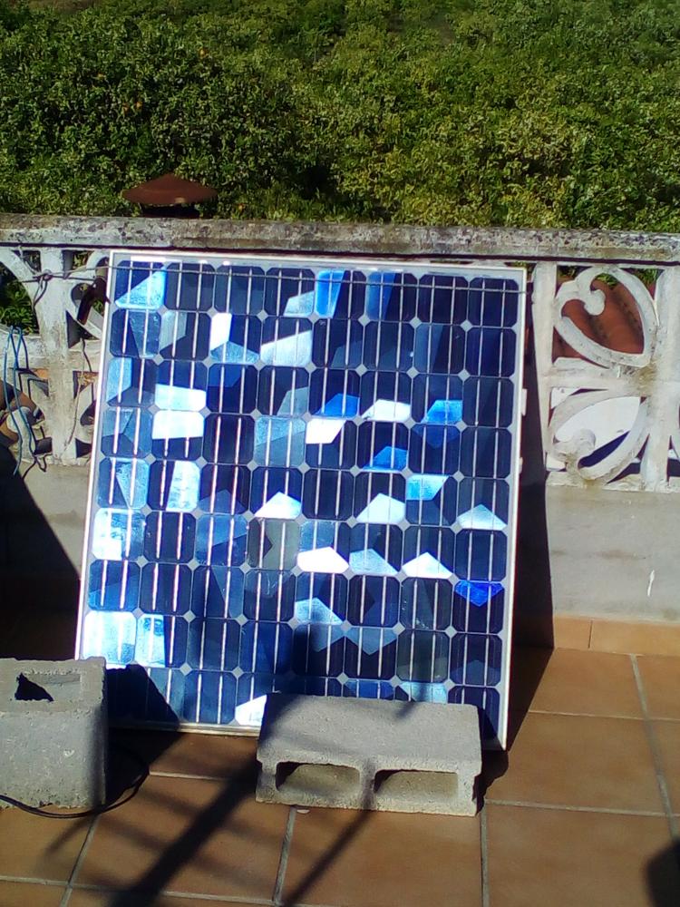

Archivo adjunto 14584 y 2 de 36 células al regulador de 12a o 30a viejo. Que la segunda opción del mppt.
Tal y como tienes puesta esa placa, no te va a cargar prácticamente nada, pues parece que los bloques de hormigón le dan sombra y con solamente una célula a la sombra pierdes al menos la mitad de la producción (siendo de 72 células puede que una cadena de 36 células siga funcionando, pero la que sufre una célula a la sombra se queda en casi nada).
También parece que la antena le pega algo de sombra.

Perdon. Ya ya lo sé. Si está arrimada a la pared así para que no se caiga. Está desconectada. De colocarla claro no sería ese su sitio.

Un desastre.
Por fin hemos accedido al tejado.
Quitando la placa grande para dejar las dos de 72 células resulta que sólo son de 90w cada una y dan una tensión en paralelo medida con voltímetro de 19,3 V.
Tengo sin conectar 4 placas de unos 50w. 1 que acabo de quitar de 108 celulas. 1 regulador mppt y 2 reguladores pwm
Qué puedo hacer para aprovechar lo que tengo y sea lo más eficiente?

Lo primero y más importante que puedes (y debes) hacer, es darnos los datos de estas placas que tienes. Luego ya te diremos.
Que unas placas de 72 células dén una tensión de 19.3V no cuadra! Estas placas parecen ser de 36 células.
Se supone que no tienes la ficha técnica de las placas. Pues mide Uoc e Isc para todas las placas y nos dices los resultados.
- Uoc (tensión en circuito abierto) la obtienes midendo la tensión entre los dos cables libres, a pleno sol
- Isc (intensidad en cortocircuito) la obtienes midiendo la intensidad entre los dos cables libres, a pleno sol
(los multímetros suelen tener un modo específico para medir intensidad CC hasta 10A)
- Una placa de 36 células debería tener su Uoc cerca de 20V
- Una placa de 72 células debería tener su Uoc cerca de 40V
- Una placa de 60 células debería tener su Uoc cerca de 34V
- Una placa de 108 células debería tener su Uoc cerca de 60V
- La intensidad Isc depende de la potencia de la placa
Con estos datos sabremos tipo y potencia de tus placas y podremos asesorarte.

A simple vista se cuentan 72 celulas y en las pequeñas se cuentan 36 células. En esas de dos que tienen información de las pequeñas son muy viejas y no son tan explícitas 5A cada una y 50w tb ponía. Lo de 18V no venía x ningún sitio aunque al medirlas individualmente si daban eso. En otra de las pequeñas está sin especificar tomé 18V y sobre uno 4A.

Pero a qué tensión de batería tienes el sistema? A 12V, supongo?
Mixta
Solo puedo seriar las que son del mismo Imp pues podría seriar las dos de 72 y luego paralelizar con las dos de 36 y luego paralelizar con las otras dos medio amorfas que tengo
A ver si nos aclaramos:
- Las 2 placas de "72 células" (que en realidad son de 36c) en serie dan 180Wp / Ump=36V / Imp=5.0A
- 2 placas de 50Wp (supongamos que son de 36c) en serie dan 100Wp / Ump=36V / Imp=2.8A
Pues haces 3 strings ("strings" son grupos seriados): Un string (90Wp + 90Wp) y dos strings (50Wp + 50Wp)
Los 3 strings en paralelo al Tracer 4210A ---> 380Wp / Ump=36V / Imp=10.6A
Mixta
... y se queda fuera la de 108 células
La placa con 108 células, que parecen ser 3 grupos de 36c en paralelo, la puedes conectar con un regulador PWM a la misma batería. Asi al menos obtendrías un 75-80% de la potencia nominal de esta placa.
Por ejemplo, si la placa con 108 células fuera de 180Wp, tendrías unos 500Wp reales en placa.
Re: Ayuda para enderezar la instalación
Pues si. Muchas gracias el_cobarde.
Si si el sistema a 12V. Y el comportamiento del tracer 4210A ante las tres placas en paralelo las dos de 90w y la de 108 células al enchufar marcaba 18V y unos 11A de campo fotovoltaico pero nada a los cinco minutos bajaba a 14v no marcaba ningún amperio y los kW no subían con lo cual no había carga.
Mixta
... el comportamiento del tracer 4210A ante las tres placas en paralelo las dos de 90w y la de 108 células al enchufar marcaba 18V y unos 11A de campo fotovoltaico ...
No suena mal: 11A a 18V son cerca de 200W, que debía ser como un 70% de la potencia en placa. Que no fuera el 100%, bien podría ser por la posición del sol, la inclinación y la orientación de las placas.
Mixta
... pero nada a los cinco minutos bajaba a 14v no marcaba ningún amperio y los kW no subían con lo cual no había carga.
No sería porque la batería estaba al SOC=100%, no aceptaba más carga y el Tracer entró en flotación, limitando la generación de las placas a casi cero ??
Es cierto que 18V es poca tensión en entrada de un regulador MPPT, pero a pesar de esto, el Tracer debería funcionar correctamente con estos 18V (tratándose de un sistema a 12V).
