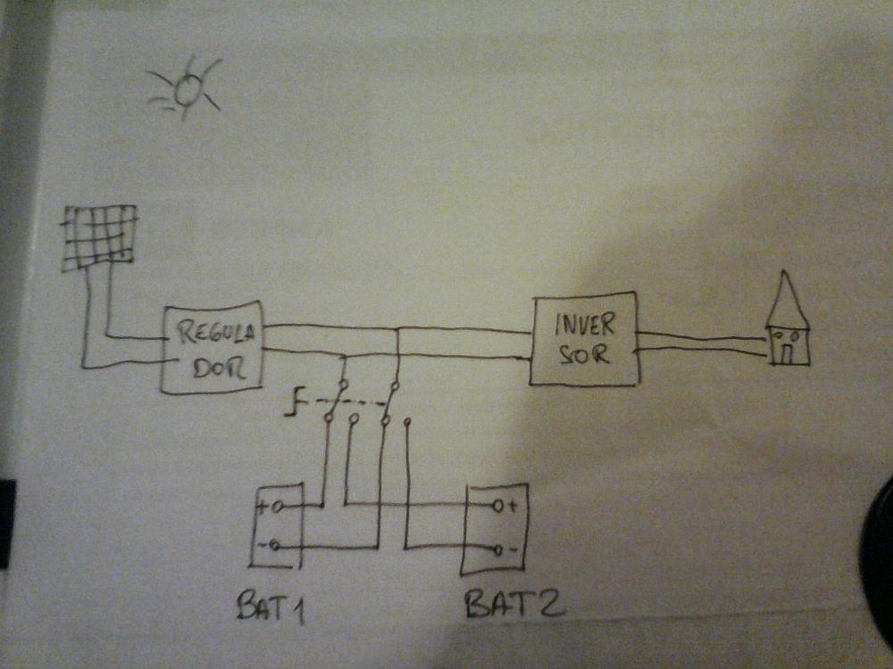

Hola, quisiera seguir reutilizando la batería antigua ya que continua dando unos ratos de acumulación de energía. He pensado tenerla como auxiliar. En algunos momentos en los que la batería principal la este usando demasiado ese día, la cambiaría a la antigua (claro... me preocupare de tenerla cargada) para no descargarla del todo. Para eso he visto que se utilizan conmutadores. Yo estoy nulo de conocimientos de electrónica. Por ello pedí a un amigo que si los tiene me pasara un esquema eléctrico de como hacerlo.
Archivo adjunto 14507
Quisiera que me deis vuestra opinión si es valido ó hay una manera más sencilla ó mejor que este sistema. Él ha utilizado un conmutador de dos polos. Aprovecho para preguntaros si hay alguna idea mejor para reutilizar la batería antigua aparte de esta que he pensado. Gracias
Mi instalación es aislada:
1 Panel de 225Wp
Regulador Soltronic MPPT7520
Batería principal Ícido-plomo 250Ah
Batería antigua Ícido-plomo 250Ah
Inversor Victron Phoenix 12/750

El esquema es correcto. Pero desde mi punto de vista, antes de cambiar de una batería a otra, sería conveniente desconectar el panel solar. Y una vez conectada la batería, reconectar el panel.

Normalmente (al menos en mi caso), en el software del cargador le he de indicar la capacidad de las baterías. Esto también lo tendrás que tener en cuenta.
Este detalle no lo veo como importante. Creo que este dato en el firmware solo afecta a la intensidad de carga máxima, que permite el regulador. A oceano le daría igual, y más, si solo conmuta cuando se descarga la batería.
De todas formas, según escribe oceano, tanto la batería principal como la antigua tienen la misma capacidad nominal, 250Ah:
oceano
Batería principal Ícido-plomo 250Ah ... Batería antigua Ícido-plomo 250Ah
O sea, el firmware del regulador tendría la capacidad "correcta" para las dos baterías.
