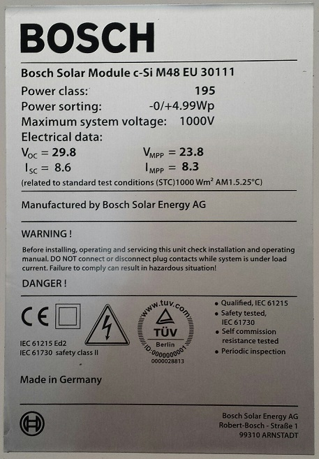

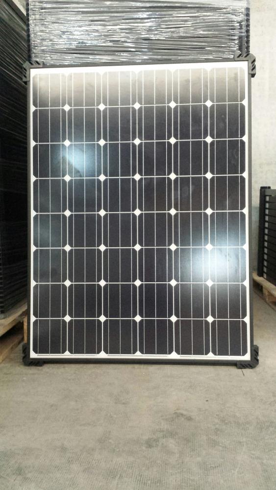

    Perdonar que vuelva a molestar, me ofrecen estas placas me dicen que por liquidacion y son nuevas, es por si me puedes orientar si esta bien o mejor cojo las de 60c 285w creo qie marca GM.
    Son unas bosch de 48celdas y 195w por 100€ cada una.
    Tengo imagen

    Cita Iniciado por Victormac Ver mensaje
    ... Son unas bosch de 48celdas y 195w por 100€ cada una.
    No creo que sean malas. Y te las ofrecen a un precio muy interesante (0.52euros por cada Wp).
    Tienes batería de 24V, una placa de 48 células no da la tensión necesaria (Ump=23.8V).
    Pero dos placas en serie dan 57.6V, que es ideal para regulador MPPT con batería de 24V.
    Si compras 6 de estas placas y las conectas en 3 strings de 2 placas seriadas cada string, tendrás 1170Wp.
    A 24V son 49A. Es lo que quieres.
