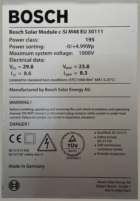

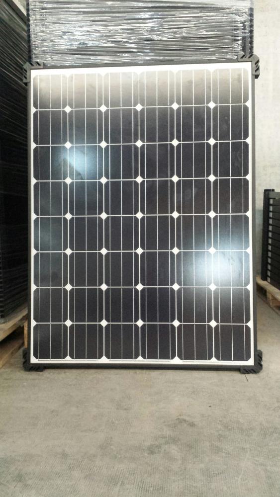

Perdonar que vuelva a molestar, me ofrecen estas placas me dicen que por liquidacion y son nuevas, es por si me puedes orientar si esta bien o mejor cojo las de 60c 285w creo qie marca GM.
Son unas bosch de 48celdas y 195w por 100€ cada una.
Tengo imagen
Archivo adjunto 14504
Archivo adjunto 14505
Re: Consulta para instalacion aislada
Victormac
... Son unas bosch de 48celdas y 195w por 100€ cada una.
No creo que sean malas. Y te las ofrecen a un precio muy interesante (0.52euros por cada Wp).
Tienes batería de 24V, una placa de 48 células no da la tensión necesaria (Ump=23.8V).
Pero dos placas en serie dan 57.6V, que es ideal para regulador MPPT con batería de 24V.
Si compras 6 de estas placas y las conectas en 3 strings de 2 placas seriadas cada string, tendrás 1170Wp.
A 24V son 49A. Es lo que quieres.
