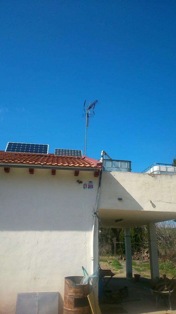

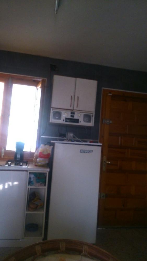

Basica, básica te comento lo que tengo yo. Calentador y nevera de butano. 1 placa de 155w (150€)una antigua de 50w, regulador chino (15€) capacidad de baterías +-200ah. Inversor onda modificada 1000w (puedes estar sin el sí tus aparatos son de 12v, bomba de presión 12v 40€ yo subo el agua de un pozo con una motobomba a unos depositos de 1000 l que tengo en el tejado. Iluminación Led, tv lcd directa a 12v, si es Led y pequeña menos gastará. Autoradio 12v (mientras no está la tv siempre emcendida con altavoces de coche en casa y huertay
Archivo adjunto 14486Archivo adjunto 14487
Respecto a la jefa poner presion y calentador fue un punto a favor.......cuando se entero que no podia conectar el secador......vuelta a dormir al sofa.....y eso q le compre uno (aunque le desconecte la resistencia)

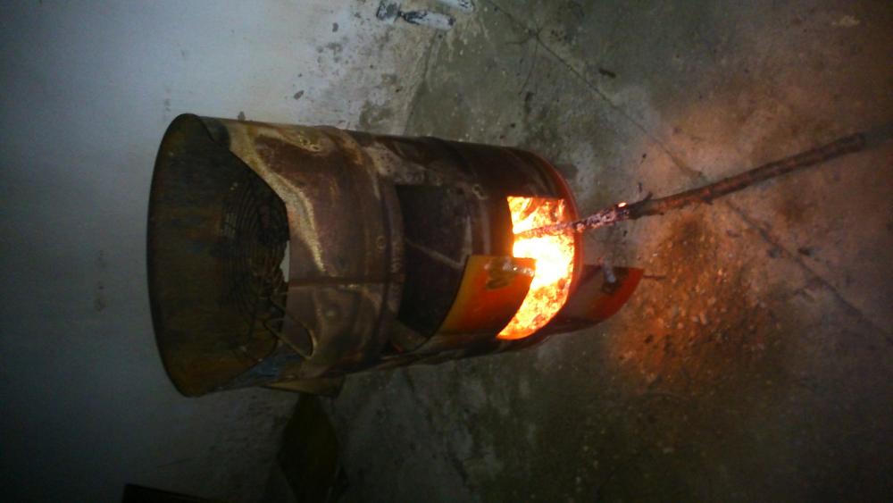

Jejejejej es un bidón de 200 litros esta dividido en 3 partes abajo se hace el fuego, en medio hace de horno y arriba. Parrilla
Re: Instalación básica para ermitaño
Archivo adjunto 14492aquí en pleno calentamiento (siento ensuciar el hilo)
Perdon por terminar de enguarrarlo, pero el horno-parrila es algo así: https://www.youtube.com/watch?v=B-CjIyIGNXw
