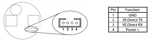

El conexionado es éste, la figura de la izquierda es la parte posterior del BMV y el cuadro de la derecha son los pines de conexión del FTDI (también son aplicables para arduino).
Diagrama de conexionado
Archivo adjunto 14448

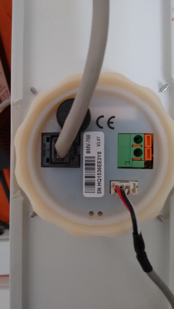

Éste es el conexionado de la parte trasera, no te fijes en el código de colores de mis cables porque es un conector de cd a tarjeta de sonido que tenía por ahí.
Archivo adjunto 14447

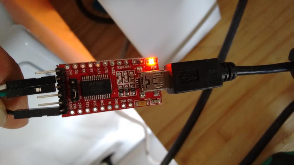

Conectado a los pines correspondientes y funcionando
Archivo adjunto 14446
