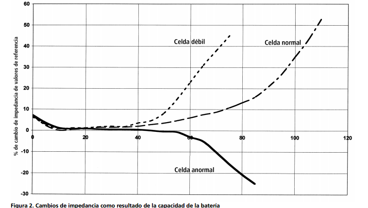

    No tengo experiencia con la evolucion de las celdas..por eso tengo la idea de monitorizar cada celda
    Creo que ya te recomende la lectura de
    http://www.unitronics-electric.com/p...uideES_2_1.pdf
    Describe algunos temas interesantes como este aunque lo vincule principalmente a baterías VRLA...
    Los cortos suaves (dendríticos) y duros ocurren por varias
    razones. Los cortos duros normalmente son causados
    por pedazos de pasta empujada por la mata produciendo
    un corto en la placa adyacente (polaridad opuesta). Los
    cortos suaves, por el contrario, son causados por descargas
    profundas. Cuando la gravedad específica del ácido baja
    demasiado, el plomo se disuelve en él. Como el líquido (y el
    plomo disuelto) quedan inmovilizados por la mata, cuando
    la batería se descarga, el plomo sale de la solución formando
    hilos de plomo delgado conocidos como dendrítico dentro
    de la mata. En algunos casos los dendríticos de plomo
    provocan cortos entre la mata y la otra placa. El voltaje de
    flotación puede bajar un poco, pero la impedancia puede
    encontrar este tipo de fallo fácilmente, hay una disminución
    de impedancia, pero no la típica disminución como en el
    secado. Vea la figura 2, celda anormal
    Batería: Los "vasos finales" no tienen densidad !?-captura.png

    Gracias, Mleon, siempre aportas informaciones interesantes. Leeré el artículo detalladamente.
    Aunque no creo que mi caso tenga que ver con cortos suaves (dentríticos) o algo parecido.
    La diferencia de impedancia en mis monoblock es mínima. Pongamos que con una intensidad de 10A, una monoblock vea 6.5V y la otra 7.0V (0.5V de diferencia). Entonces la primera tendría una impedancia de 0.65 Ohm y la segunda de 0.70 Ohm. La diferencia relativa sería de 0.05/0.65 = 8% - y eso que he supuesto una diferencia más alta de la que observo.
    La gráfica de Megger muestra diferencias de impedancia del orden de 50% - es otra magnitud.
    Yo más bien creo que las pequeñas diferencias de impedancia que observo -que ciertamente cambian según las circunstancias- se deben a la construcción interna de las celdas, que salen con estas diferencias de fábrica.

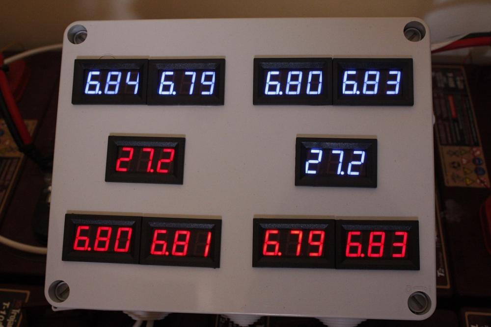

    Bueno, he instalado una caja con 8 voltímetros, uno para cada monoblock. Me ha quedado bonito, ya colgaré una foto al volver de vacaciones. Y me da la información que necesito.
    Ahora es muy fácil controlar como se comportan las baterías. He observado que, con la carga individual a tope recién hecha, la monoblock afectada se comporta muy normal y no se distingue de las otras 7.
    A medida que pasa el tiempo, se ve una diferencia de tensión respecto a las otras monoblock, más o menos pronunciada según las circunstancias. La monoblock afectada llega a estar a 0.6V por debajo de las otras.
    Evidentemente, la monoblock afectada se descarga igual que las otras, pero se carga menos. Con cada ciclo pierde un poco de SOC y con el tiempo, la "celda mala" llega a densidades muy bajas.
    Supongo que todo se debe exclusivamente a esta "celda mala" - espero que las otras dos celdas de la monoblock afectada estén bien. Las medidas de tensión que hice con el alambre contactando el puente entre celdas indican que así es.
    El siguiente paso, después de volver de vacaciones, será eliminar la "celda mala" y seguir con 23 celdas (batería de 46V).

    ... he instalado una caja con 8 voltímetros, uno para cada monoblock. Me ha quedado bonito, ya colgaré una foto al volver de vacaciones.
    He vuelto del viaje y aquí tenéis la foto:
    Batería: Los "vasos finales" no tienen densidad !?-voltimetros_bateria_4.jpg
    - Los voltímetros de LED en azul (fila de arriba) me dan las tensiones de las 4 monoblock que tengo más arriba
    - Los voltímetros de LED en rojo (fila de abajo) me dan las tensiones de las 4 monoblock de más abajo
    - En la fila de en medio se ve la tensión suma de los 4 voltímetros azules y de los 4 rojos
    (no puedo poner un voltímetro para la tensión total, porque solo llegan hasta 36V DC)
    Para los perfeccionistas como yo:
    - La "monoblock afectada" es la que marca 6.79V en rojo. La tengo bastante bien "domada"
    - Los voltímetros en azul marcan como 0.02V más que los voltímetros en rojo

    Gracias el_cobarde.
    Quizás la diferencia de 0,02V sea por la posición de las baterías o simplemente por la longitud del cable que las alimenta.

    Eh, nikitto, esperaba leer algo como "Te ha quedado muy bien!". Me dejas muy desolado ...
    Correcto, podría ser el cable, porque los voltímetros azules tienen el cable más corto que los rojos.
    Pero no es el caso. Salen de fábrica con esta diferencia. La muestran igual, si los conectas directamente a los bornes de batería.
    De todas formas, la diferencia es ridícula y no me molesta para nada ...

    Predeterminado Re: Batería: Los "vasos finales" no tienen densidad !?
    No me refiero al cable de los voltímetros, me refiero al cable gordo de la bancada de baterías.
    Tampoco es esto; los cables que puentean las monoblock son todos iguales, de 17cm.
    Culpa mía por no especificar. Me refiero a los de los extremos.
    Baterías - Inversor
    o incluso: baterías - regulador(es), que tienes varios.

    Culpa mía por no especificar. Me refiero a los de los extremos ... Baterías - Inversor ... o incluso: baterías - regulador(es), que tienes varios.
    Correcto, tengo varios reguladores.
    Pero "los culpables" nunca podrían ser los "cables de los extremos". Todo lo que circula por estos cables afecta al banco de baterías en su totalidad (a las 8 monoblock) y nunca podría ser responsable de diferencias de tensión entre monoblocks.

    Ok, entonces las 4 baterías inferiores tienen menor impedancia que las superiores. ¿Por situación? ¿Gravedad? A estas tampoco hay quien las entienda.
    Por cierto: ¡Te ha quedado muy bien! ... sólo que yo hubiera intercambiado los voltimetros del medio.
    No es esto, nikitto.
    Simplemente es que los voltímetros "azules" tienen una calibración ligeramente diferente. Salen de otra fábrica que los "rojos".
    Gracias!
    A mi me gusta así: Empiezo leyendo los "azules" por la izquierda, hasta llegar a la derecha y allí veo su tensión sumada.
    Pero siendo los voltímetros de color diferente no hay confusión posible ...
