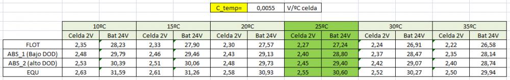

Ok, gracias, es lo que leyendo por internet habia sacado mas o menos,pero siempre viene bien que alguien con experiencia lo confirme
Después viene la realidad y es que el fabricante dice Absorcion a X voltios/celda, pero claro, tu no tienes una celda tienes varias celdas en serie y por tanto, si alimentas el banco de celdas, salvo en el caso teorico de que todas las celdas esten en la misma situacion (envejecimiento, etc) no puedes asegurar que estes cargando cada celda a dicha tension y, por tanto, tendras celdas bajas de carga y otras sobrecargadas
En esta situación, yo al menos me habia planteado, que situación pone mas en riesgo a la bateria
- Vabs baja para minimizar la corrosion de las celdas buenas y penalizar con baja carga a las celdas malas
- Vabs alta que acorta la vida de las celdas buenas pero rejuvenece a las celdas malas
Yo, por ahora, no he encontrado un estudio serio sobre las pautas a seguir, por lo que me estaba planteando el control individual de cada celda, por ejm poner en el circuito principal de carga una Vabs que no haga subir a ninguna celda mas allá de la Vabs recomendada por el fabricante y, hacer un circuito auxiliar de carga que complemente por cada celda hasta que todas las celdas esten a la tensión recomendada
El tema es que todo esto no se en que medida ayuda a mejorar la vida de la bateria o es matar pulgas a cañonazos y/o elucubraciones de ingeniero sin mucha idea de baterias
De acuerdo a las caracteristicas de carga que me dan a 25ºC de mis baterias tendriamos:
Archivo adjunto 14809
Por ahora he empezado con monitorizar cada celda para ver desviaciones entre lo teórico y lo real, si veo que evolucionan como te pasa a ti.... habrá que inventar algo
Con respecto a tu pregunta, insisto que de la quimica de las baterias no entiendo como para sentirme comodo, pero si veo por internet la tipica curva de carga

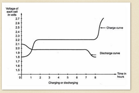

Archivo adjunto 14808
Yo interpreto que mientras se esta cargando la bateria (SOC bajo) estas en la zona mas plana, cuando estas en SOC alto algunas celdas ya pueden estar en la zona que tiene una pendiente creciente significativa

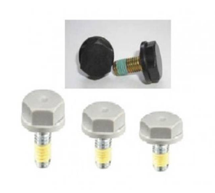

Estoy con la planificacion de este control por celda
En este sentido lo primero es saber el voltaje de cada celda
Para ello lo primero es "sacar" un cablecillo de cada celda
En mi caso (y creo que es habitual) los tornillos que tengo son de este tipo
Archivo adjunto 14872
Estoy pensando en hacer un pequeño agujero con broca en el centro del tornillo y crear una rosca (machon) que me permitar atornillar el cable de cada celda (tornillo tipo del que se utiliza para instalar un HD en el PC)
Aunque me suena a "pecado" me parece que el propio cablecito hará de fusible si existe un corto
¿alguna idea mejor?

En este sentido lo primero es saber el voltaje de cada celda ... Para ello lo primero es "sacar" un cablecillo de cada celda ... En mi caso (y creo que es habitual) los tornillos que tengo son de este tipo ...
No entiendo. No habías dicho que tienes batería de 1200Ah a 24V? Serán 12 vasos de 2V, no? Y cada vaso tendrá sus bornes, supongo. Entonces - para qué el cablecillo?
Mleon
Interpreto esto como una idea para medir la tensión, si la celda no tiene bornes individuales, como por ejemplo en una monoblock de 6V o de 12V.
Pero - realmente basta un cablecito sumergido en el electrolito (eso entiendo) para dar la tensión correcta? No estará el cablecito a una tensión intermedia, dependiendo del lugar donde esté situado?
Pensaba que hay que meter un alambre en la celda y buscar manualmente y con cuidado el "borne escondido" que conecta esta celda con la vecina, para hacer contacto con el alambre allí?
Principalmente lo mismo que pienso hacer yo: Taladrar el plástico de la monoblock en en sitio justo del "borne escondido" para enroscar una varilla que sirva de "borne nuevo" para esta celda.

Posiblemente no te he entendido bien, Mleon. Pensaba que ibas a taladrar los tapones de rellenar del vaso, para introducir el cablecillo en el electrolito.
Ahora, mirando bien las imágenes, tengo mis dudas. Lo que se ve, no son los tapones que digo. Son los bornes?
Parece que lo que quieres hacer, es simplemente conectar un cable a los bornes de los vasos - correcto?

No se si me he perdido algo pero no seria mas facil soltar el tornillo e intercalar un conector de estos tipo arandela?
Re: Batería: Los "vasos finales" no tienen densidad !?
Si es mas facil soltar el tornillo....pero preferia una solucion de conexion/desconexion que no implique "cortar" el sistema para harcerlo
He pensado que lo mismo con un agujero en el tornillo y bananas pequeñas (del tipo 2mm por ejm) valdria....
El_cobarde....claro que tengo acceso a los bornes de cada celda y por tanto es facil conectar un cable....el tema como indico es que estoy buscando una forma de conexion/desconexion que no implique soltar los cables principales de interconexion de las celdas
