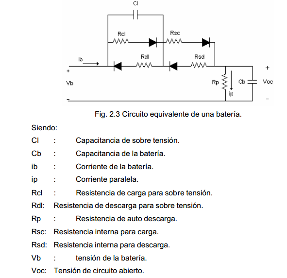

Esta vez he monitorizado mejor y tengo dos noticias, una buena y una mala.
La noticia buena: La densidad en la célula en cuestión ha subido a 1.27g/ml (partiendo de 1.08g/ml)
La noticia mala: La tensión de 61V no se reparte en partes iguales a los 8 monoblock! Algunas monoblock (las que no tienen problemas de densidad) reciben 7.75V y la monoblock con la célula mala solo ve 7.40V. No me gusta nada!
Nadie sabe como se reparten estos 7.40V a las 3 células de la monoblock "mala". Si fuera por partes iguales, serían 2.47V por célula, pero temo que la "célula mala" ve menos tensión y las otras más. Por ejemplo 2.40V la "mala" y 2.50V las otras.
Para saber más, he medido la tensión de las 8 monoblock en estado de absorción, a 59.2V (recomendación de Trojan). El mismo resultado: Las baterías "buenas" ven 7.52V, pero la batería "mala" solo recibe 7.15V.
7.15V serían 2.38V por célula, pero probablemente aún menos en la célula "mala", posiblemente sean solo 2.25V o menos.
Según Trojan, 2.25V no bastan para absorción - esto debe ser la causa por la que esta célula tenía la densidad tan baja: Nunca había llegado a absorción.
Claro que con este reparto de tensión, la "célula mala" también tarda más en ecualizarse. Sería recomendable ecualizar la "monoblock mala" por separado, pero no tengo regulador o cargador para hacerlo.
Lo que no entiendo para nada: Por qué ve una tensión tan baja esta célula? Mucho más baja que las otras células?
Alguien me lo puede explicar? Se debe a que tiene una resistencia interna más baja? Ha salido mal de fábrica?

Edito: Más información
Esta diferencia de tensión entre las monoblock no existe cuando la batería se descarga!
Acabo de medir tensiones con 9A de descarga y la tensión del banco era de 50.6V. Los 8 monoblock todos iguales a 6.33V; la diferencia entre ellos no superaba los 0.05V.
Conclusión: La distinción entre "buenos" y "malos" solo es posible con la batería cargando, no descargando.
Alguien sabe explicar este comportamiento de mis baterías?

a "el_cobarde", normalmente utilizamos la expresion de "reistencia interna" de cualquier elemento electrico, pero al igual que en las unidades (es coña) deberiamos de especificar mas.
para una representacion correcta del circuito equivalente de una bateria, el valor de esa reistencia interna viene condicionado por los procesos de reducion-oxidacion que se producen en los procesos de carga y descarga, la influencia de estos en la resistencia interna da valores independientes y distintos, como si de dos resistencias internas se tratara, una para cada proceso.
en ambos procesos, hay una afluencia de iones en uno u otro sentido segun proceso, este flujo se comporta como cualquier sumidero, los "embudos" que se crean son distintos, con lo que los valores en la transformacion de energia y eficiencia energetica son tambien distintos en la carga y en la descarga, de aqui que en tu descarga la afluencia de iones(+) hacia el catodo, positivo de la bateria, tienen una afluencia mas constante, y en la carga que seria el sentido contrario, hacia el anodo, negativo de la bateria, tienen una afluencia mas irregular, o al reves si hablamos de iones(-).
creo que si no te has fijado en estos valores detalladamente desde su instalacion inicial no podremos deducir si salio mal de fabrica o se han ido detriorndo en la instlacion, desde luego puede llegar a ser un marron.
como te pasa en un bloque de tres celdas lo mas normal es que solo te falle una celda, para medir la tension yo intentaria acceder por el tapon de llenado con un cable fino rigido al que le hayas quitado como medio milimetro de aislante del extremo e introcirlo de manera que puedas tocar en el canto superior de una placa sin miedo ha hacer un cortocircuito, sabras a que polaridad pertenece la placa que has tocado midiendo voltios con respecto a cada uno de los terminales del bloque, con ese valor podras deducir que placa estas tocando pues si estas en un vaso extremo si te da cero sera o una placa del propio terminal (marcaria tension con el final del bloque siguiente) o has tocado un separador (no mediria practicamente nada con cualquier terminal de cualquier bloque) y si marca respecto a ese terminal estarás midiendo el valor de esa celda extrema, para la celda central mediras respecto a ambos terminales de su bloque y ya con los datos de las celdas extremas tambien porás deducir.
lo de intercambiar ese bloque con otro mas centrado, ya te comenté al inicio del hilo que fue lo que me recomendó un vendedor, pero en toda la discusion del hilo no se ha explicado fenomenos externos al propio bloque que justifiquen el valor de esa variacion.
saludos.
Re: Batería: Los "vasos finales" no tienen densidad !?
"el_cobarde" te paso un pdf que he leido por eso de culturilla
http://upcommons.upc.edu/bitstream/h...94/memoria.pdf
http://www.unitronics-electric.com/p...uideES_2_1.pdf
Vaya tela.... cuando nos ponemos a liar los tecnicos sale cada cosa...
Archivo adjunto 14804
Yo tengo el medidor de resistencia interna de bateria SM8124, no es muy bueno pero te da una idea

"el_cobarde" te paso un pdf que he leido por eso de culturilla ...
Genial! Gracias, Mleon, por el circuito equivalente de la resistencia interna de una batería.
Yo tenía esa idea, pero no tan clara como se expone en el esquema.
Como ya he dicho, creo que lo que le pasa a la celda "mala", es tener Rsc algo menor que las otras celdas. Siendo 24 celdas en serie, fastidia bastante, estando el banco de baterías en absorción o ecualización.
Solucionaré el problema eliminando esta celda ...

a "el_cobarde", normalmente utilizamos la expresion de "reistencia interna" de cualquier elemento electrico, pero al igual que en las unidades (es coña) deberiamos de especificar mas ... los procesos de carga y descarga ... como si de dos resistencias internas se tratara, una para cada proceso.
Gracias, solflitos, tienes razón: Hay que ser precisos.
Creo que con el circuito equivalente que nos ha puesto Mleon queda muy claro lo que dices ...
