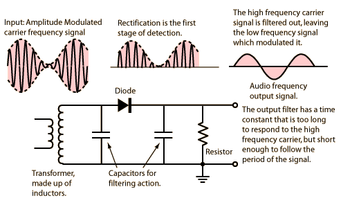

Después de estar toda la tarde de "caza-ondas", he podido pillar una emisora. Pero creo que no ha sido del todo obra del HDSDR.
Primero, he conectado la toma de muestra o señal directamente a una de las lineas de paneles. Con el HDSDR no he podido pillar nada, nada más que ruido. Es lógico, porque en este caso, utiliza la entrada de micro, y si no estoy equivocado, por lo que ha apuntado 2J_, y por lo que me dice el HDSDR, por esa entrada no puede leer frecuencias mayores de 192kHz. He estado un buen rato mientras aprendía el funcionamiento del HDSDR. Para poder leer frecuencias mayores, se necesita un equipo o tarjeta adicional.
Pero después, por casualidad, he conectado la sonda DESPUÉS de un diodo que tengo puesto para evitar corrientes inversas en los paneles. Y ahí sí, he podido escuchar sonidos bastante claros de una emisora. Parece ser que el diodo ha rectificado la portadora y el HDSDR ha hecho el resto.
Os dejo el audio, es un archivo dividido en 3 partes.
Lástima...no son señales de una civilización de otra galaxia...:(:tongue:
Sigo pensado que esas señales que veía en el osciloscopio sí que eran las de esa emisora, a pesar de, como dice OXID, de que parece que la portadora se modula con frecuencias de 100kHz. ¿Puede ser que se utilice un sistema en el que las frecuencias de audio se modifiquen (se multipliquen) para mejorar la señal o transmisión?.
Lo digo porque, según entiendo yo, los paneles han resonado con esa frecuencia, que es la única que se escucha y la que se puede visualizar en el osciloscipio con una potencia o fuerza muy superior a otras frecuencias. Vamos, apenas he podido ver otras frecuencias en esa banda de los 800kHz.
He separado todo lo que he podido el osciloscopio del portátil, (casi 1 m), y no he notado diferencias en esa señal.
No sé si ajustando la base de tiempos en el orden de los 20ms hasta 500uS/Div se vería la modulación real del audio, ya que las capturas de pantalla que has puesto tienen la base de tiempos muy baja.
También podría suceder que la señal capturada adolezca de 'aliasing' porque la estamos muestreando a una frecuencia insuficiente, y se generan ondas que no son ( productos de la real por la de muestreo.. )
Por cierto, el sonido o la voz que se oye, me recuerda o diría que es casi igual a la banda lateral, pero que yo sepa eso sólo lo utilizan los radioaficionados y no emisoras comerciales

Re: Batería: Los "vasos finales" no tienen densidad !?
carlos6025
... Parece ser que el diodo ha rectificado la portadora y el HDSDR ha hecho el resto.
Un diodo es el receptor de AM más básico que existe
Archivo adjunto 14474
De todas formas, siempre es muy esclarecedor ver también la señal en el dominio de la frecuencia (FFT), creo que el software de ese osciloscopio lo permite, sobre todo para temas de ancho de banda con señales que no son tonos, como la voz.
:icon_biggrin:
