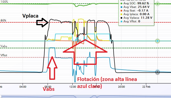

    Otra cosa: En tu gráfica veo Vflot=13.4V y Vabs=13.8V. Creo que debería ser Vflot=13.8V y Vabs=14.5V
    Es que quería marcar dentro de que valores se mentiene Vflot. Por encima Vabs y por debajo FloatMMPT
    Me puedes explicar esto, por favor?
    Es que tengo entendido que Vabs está fijo en 14.5V y Vflot fijo en 13.8V ...

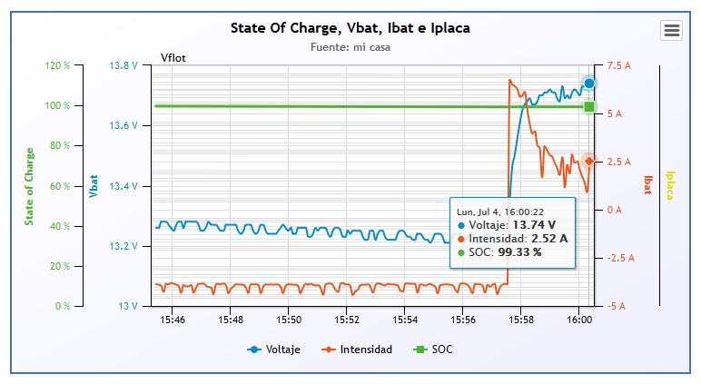

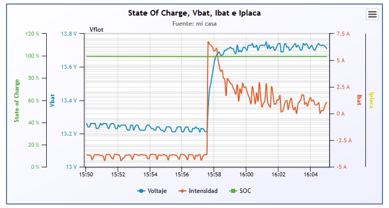

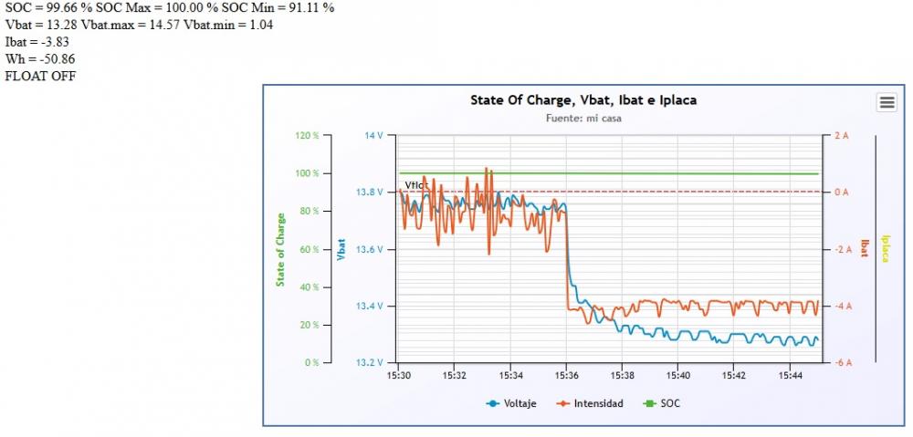

    el_cobarde, he modificado las líneas de la gráfica tal cual decías.
    Ni idea del porque ese valor Vbat_min, los datos los recoge cada 5 segundos, puede haber sido dentro de este intervalo.
    He hecho otra prueba:
    Derivar excedentes con cualquier regulador MPPT, usando Arduino y WiFi-graph1.jpg
    He desconectado las placas y he añadido una carga de 40W (una bombilla), puede verse en la gráfica. A mi entender, tanto el shunt como el ADS1115 funcionan bien. A los 0,9Ah del consumo entre regulador e inversor hay que sumarle el consumo de la bombilla.
    Quizás debería preguntarme, ¿porqué el regulador mantiene una intensidad tan baja en estado de flotación?
    Conecto las placas...
    Derivar excedentes con cualquier regulador MPPT, usando Arduino y WiFi-graph2.jpg
    La intensidad tiende a >0
    Derivar excedentes con cualquier regulador MPPT, usando Arduino y WiFi-graph3.jpg
    Lo dicho, Ibat > 0
    Desconecto la bombilla de 40W, donde la marca.
    Derivar excedentes con cualquier regulador MPPT, usando Arduino y WiFi-graph4.jpg
    A mi me parece que va bien.
    Bien. Creo que está mejor así.
    La bombilla de 40W chupa 40W/13.4V = 3.0A; más los 0.9A del consumo habitual coincide con lo -4A que marca el ADS1115. Bien!
    Posiblemente sea el regulador. Me da la impresión de que al empezar la flotación, da Ibat > 0, ayer ví hasta 5A. Parece que después de un tiempo, va reduziendo Ibat y se queda en Ibat < 0. Esto sería un fallo grave del regulador.
    Conecto las placas ... La intensidad tiende a >0 ... Lo dicho, Ibat > 0 ... Desconecto la bombilla de 40W ... A mi me parece que va bien.
    De acuerdo. El comportamiento del sistema, según estas gráficas, parece razonable.
    Si tienes tiempo y ganas, puedes hacer las siguientes pruebas:
    1. Conecta una placa (o las dos en serie) directamente a batería; deberías ver unos 13A. Mide con el voltímetro los mV en el shunt y compara con lo que dice el ADS1115.
    2. Alternativamente, espera hasta mañana por la mañana, con el regulador en fase bulk. Ibat será de 15A, más o menos. Compara lo que dice el multímetro, el regulador y el ADS1115
    3. Desconecta las placas y enchufa un consumo de 500W al inversor. Ibat será de -40A, más o menos. Compara lo que dice el multímetro, el regulador y el ADS1115

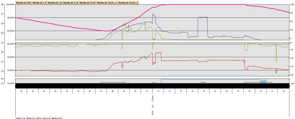

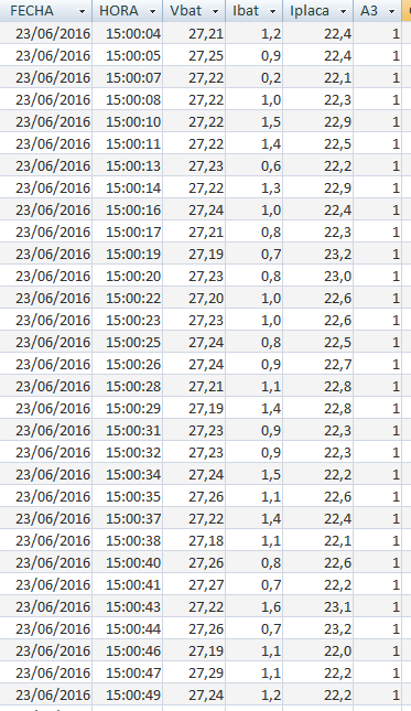

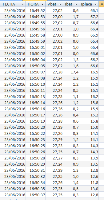

    En cuanto saque algo de tiempo os pongo mis graficas y consideraciones en el uso del ADS1115 con shunt de 500A 50mV
    Os adjunto algunos graficos/tablas
    Cojo un dia sin mucho movimiento 23/Jun
    De arribaa abajo:
    SOC=Rosa
    Iplaca=Azul
    Ibat=Verde
    Corte blanco 1 en grafica en Ibat=0
    Vbat=Rojo
    Corte blanco 2 en grafica en Vbat=24
    Señal FLOT que da el FM80=Azul claro
    Conexion placas (rele SSR) a baterias dierectamente= en pequeño abajo
    Derivar excedentes con cualquier regulador MPPT, usando Arduino y WiFi-captura23-jun.jpg

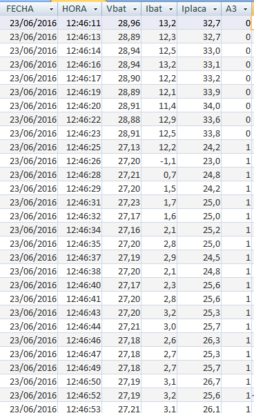

    Primero se ve que desde que entra en flotacion va bajando la Ibat pero siempre quedandose en Ibat>0
    Pongo tabla datos de cuando entró en Flotacion a las 12:46 (señal A3=1)
    Derivar excedentes con cualquier regulador MPPT, usando Arduino y WiFi-captura_23_jun_flot_ini.png
    Datos a las 15:00 cuando lleva un rato en flotacion
    Derivar excedentes con cualquier regulador MPPT, usando Arduino y WiFi-captura_23_jun_flot_15_00.png

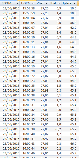

    Datos cuando entra el rele del termo a las 16:00
    Derivar excedentes con cualquier regulador MPPT, usando Arduino y WiFi-captura_23_jun_flot_16_00_termo_on.png
    Datos cuandose se apaga el termo
    Derivar excedentes con cualquier regulador MPPT, usando Arduino y WiFi-captura_23_jun_flot_16_50_termo_off.png
    Como veis en la grafica el FM80 "apaga" la señal de Flot intermitentemente si no hay mucho consumo
    Como se ve, el ADS1115 me da la Iplaca e Ibat con una resolucion suficiente para mi control.... me queda instalar bien el sistema (cables, masas,..)
    Dado que siempre hay algo de consumo (inversores, frigo,..) no he comprobado la exactitud de la medida,pero como he comentado anteriormente, mi inversor de onda modificada es un gran generador de ruido, en principio el ADS1115 en forma diferencial lo trata suficientemente bien para mi requisitos de control

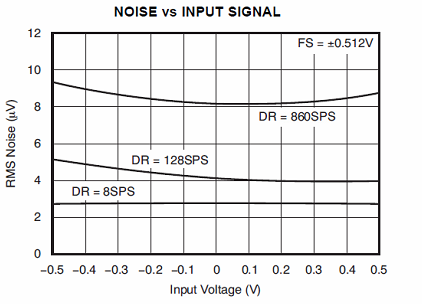

    Al termo no le tengo puesto 50' en el control de reles, lo que pasa es que se ve que ese dia/noche anterior no ha habido casi uso y a los 50' se apago el solo
    Con respecto a la Ibat en flotacion..lo normal es que tu tengas menos dado que mi banco de baterías es de 1.200Ah C20

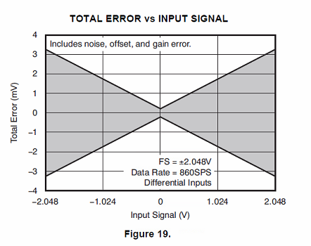

    No obstante viendo el datasheet del ADS1115 hay muchos conceptos de posible error (temperatura, FPS, resolución,...), normalmente esta en el orden de microvoltios.....pero si se juntan todos nos da esta tabla
    Nombre:  Captura.PNG
Visitas: 232
Tamaño: 51,7 KB
    Mejorara algo si bajamos el ratio de muestras por sg.....
    Nombre:  Captura2.PNG

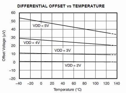

Visitas: 218
Tamaño: 38,5 KB
    O si queremos menos offset en modo diferencial alimentamos a 2v
    Nombre:  Captura3.PNG
Visitas: 232
Tamaño: 42,9 KB
    Pero vamos.....con los datos que a mi me da sin tener tanto cuidado.... me vale para el control del sistema FV

    Dicho esto, debo decir que estoy contento, hace nada he encendido el inversor, conectado el router y la raspberry directamente al 'equipo solar' y el amperaje se mantiene sobre 1A. Con esto creo que hemos solucionado el otro problema que se veía en las gráficas (intesidad baja). Estoy casi seguro que era algún falso contacto: cablecillo, soldadura fría, ... Al estar toqueteando, pues lo que fuera, se ha solucionado. Cuando haga la ampliación revisaré todo.
  13. #213
    Predeterminado Re: Derivar excedentes con cualquier regulador MPPT, usando Arduino y WiFi
    Debo decir y digo: "Mea culpa" ... Estoy casi seguro que era algún falso contacto: cablecillo, soldadura fría, ...
    Muy loable por tu parte, haber buscado (y encontrado) el fallo en tu propia actitud. Y genial, haberlo solucionado.
    Lo que veo en http://asako.sytes.net/ en este momento (son las 13:00h), me gusta mucho más que lo anterior:
    El regulador en flotación, el SOC a 100% e Ibat oscilando en torno a +1.3A, sin llegar a ser negativa. Así me gusta ...
    La conclusión para mi proyecto de derivar excedentes: El ADS1115 sirve perfectamente para medir Ishunt, y con Ishunt>0 tengo una condición ideal para saber que el Arduino puede derivar excedentes (lo hará con P=I*U en el lado de batería).
    Hay que ir con cuidado, porque hay dos Ibat diferentes, a las que no hay que confundir:
    - Hemos llamado Ibat a la intensidad que se mide en la salida del regulador, que alimenta a la batería y al inversor (y que es proporcional a la intensidad que viene del campo FV, Iplacas)
    - También hemos llamado Ibat a la intensidad derivada de la caída de tensión en el shunt, que es la que va y viene solo de batería, y que define si la batería se está cargando (I>0) o descargando (I<0)
    Opto por una nomenclatura diferente, por ejemplo I(consumo) en salida del regulador e I(batería) la del shunt.
    O alternativamente Ibat la del regulador e Ishunt la del shunt.
    En mi algoritmo, P=I*U se calcula con la I en salida del regulador y la condición I>0 es para la I del shunt.

    Parte de la programación que estamos realizando se basa en el uso o posible uso de la salida DIVERSION del regulador. Lógicamente esta opción no sirve para todos los reguladores.
    Siguiente paso, controlar Vplaca. Viendo mis gráficas, sobre los 66V el sistema está en Vabs/Vflot. A partir de allí, ir incrementando consumo (en nuestro caso por saltos programados para cada relé) y ver hasta donde podemos dejar caer Vplaca, para que el sistema siga manteniéndose en ABS o FLOT. Pueden usarse otros parámetros para afinar, como Ibat, Vbat, etc.
    Seguro que Manuel, se explica mejor que yo.
    Derivar excedentes con cualquier regulador MPPT, usando Arduino y WiFi-vplaca.jpg
