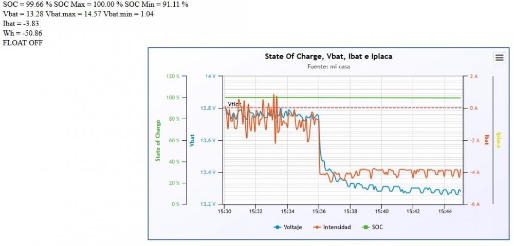

Entiendo, que a 0,9 parece estar corregido, pero que a valores +- superiores podría seguir fallando. Estaremos atentos.
Correcto. Y posiblemente ya estamos viendo que Ibat sigue sin cuadrar:
En http://asako.sytes.net/ vemos (a las 14:50h), que Ibat oscila en torno a 0A. Parece que las placas y el consumo estan conectadas y que el regulador está en flotación. Entonces, Ibat debería ser +2A o +1A.
O sea, el sistema marca 0A, cuando debería marcar +1A o +2A ... :confused:
Otra cosa:
En el texto de tu gráfica online veo "Vbat.min = 1.04V"
Supongo que se debe a que habías desconectado la batería para hacer pruebas
Solo por curiosidad: Por qué no pone "Vbat.min = 0.0V" ?

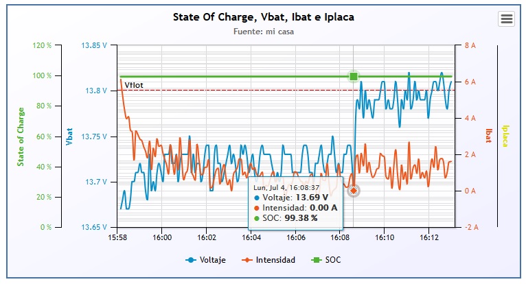

el_cobarde, he modificado las líneas de la gráfica tal cual decías.
Ni idea del porque ese valor Vbat_min, los datos los recoge cada 5 segundos, puede haber sido dentro de este intervalo.

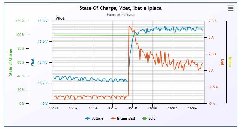

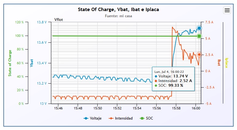

He hecho otra prueba:
Archivo adjunto 14892
He desconectado las placas y he añadido una carga de 40W (una bombilla), puede verse en la gráfica. A mi entender, tanto el shunt como el ADS1115 funcionan bien. A los 0,9Ah del consumo entre regulador e inversor hay que sumarle el consumo de la bombilla.
Quizás debería preguntarme, ¿porqué el regulador mantiene una intensidad tan baja en estado de flotación?
Conecto las placas...
Archivo adjunto 14895
La intensidad tiende a >0
Archivo adjunto 14896
Lo dicho, Ibat > 0
Desconecto la bombilla de 40W, donde la marca.
Archivo adjunto 14897
A mi me parece que va bien.

Bien. Creo que está mejor así.
nikitto
La bombilla de 40W chupa 40W/13.4V = 3.0A; más los 0.9A del consumo habitual coincide con lo -4A que marca el ADS1115. Bien!
nikitto
Posiblemente sea el regulador. Me da la impresión de que al empezar la flotación, da Ibat > 0, ayer ví hasta 5A. Parece que después de un tiempo, va reduziendo Ibat y se queda en Ibat < 0. Esto sería un fallo grave del regulador.
nikitto
Conecto las placas ... La intensidad tiende a >0 ... Lo dicho, Ibat > 0 ... Desconecto la bombilla de 40W ... A mi me parece que va bien.
De acuerdo. El comportamiento del sistema, según estas gráficas, parece razonable.

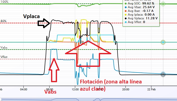

A ver, si el Arduino enciende consumos que mantienen la Ubat a, por ejemplo, 28,8 V, pero el regulador quiere "ver" 28,81 V para entrar en absorción, este no pasa a absorción; eso al menos te va a pasar con algunos reguladores, puede que con otros funciona. Entonces se va a tirar todo el día (mientras haya excedentes) en bulk a 28,8 V. Para el Arduino es absorción, para el regulador es bulk y para las baterías es dañino ;-)
Hoy he podido hacer unas pruebas, estando el regulador en absorción.
Parece que una vez "enganchado", mi regulador permanece en absorción, aunque haya cambios considerables en Ubat e Ibat.
He conectado un consumo de 600W para unos segundos, y Ubat ha caido de 58.5V a unos 56V - pero el regulador seguía tranquilamente en absorción! Ahí no veo problemas para derivar excedentes.
Lo que no sé con certeza, es si al regulador le cuesta "engancharse" al modo absorción, si Ubat se queda ligeramente por debajo de Uabs. Esto es un poco difícil de comprobar. Pero con todo lo que sé de mi regulador (un SunStar SS-50C), no espero tener problemas.

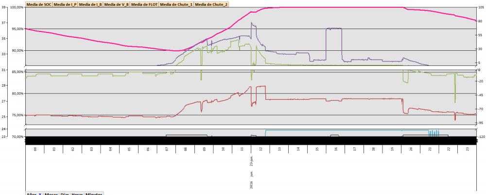

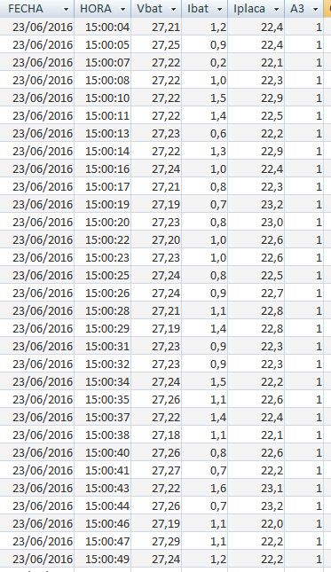

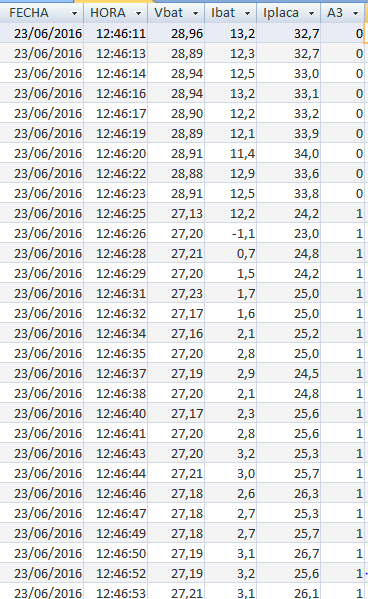

Os adjunto algunos graficos/tablas
Cojo un dia sin mucho movimiento 23/Jun
De arribaa abajo:
SOC=Rosa
Iplaca=Azul
Ibat=Verde
Corte blanco 1 en grafica en Ibat=0
Vbat=Rojo
Corte blanco 2 en grafica en Vbat=24
Señal FLOT que da el FM80=Azul claro
Conexion placas (rele SSR) a baterias dierectamente= en pequeño abajo
Archivo adjunto 14901

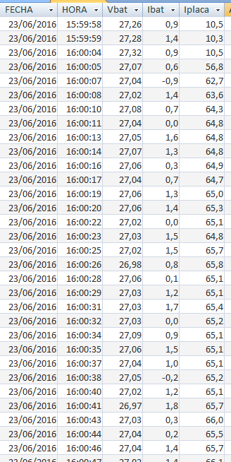

Primero se ve que desde que entra en flotacion va bajando la Ibat pero siempre quedandose en Ibat>0
Pongo tabla datos de cuando entró en Flotacion a las 12:46 (señal A3=1)
Archivo adjunto 14902
Datos a las 15:00 cuando lleva un rato en flotacion

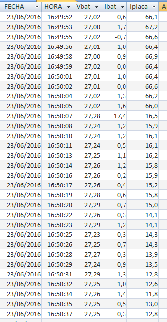

Datos cuando entra el rele del termo a las 16:00
Archivo adjunto 14904
Datos cuandose se apaga el termo
Archivo adjunto 14905
Como veis en la grafica el FM80 "apaga" la señal de Flot intermitentemente si no hay mucho consumo
Como se ve, el ADS1115 me da la Iplaca e Ibat con una resolucion suficiente para mi control.... me queda instalar bien el sistema (cables, masas,..)
Dado que siempre hay algo de consumo (inversores, frigo,..) no he comprobado la exactitud de la medida,pero como he comentado anteriormente, mi inversor de onda modificada es un gran generador de ruido, en principio el ADS1115 en forma diferencial lo trata suficientemente bien para mi requisitos de control

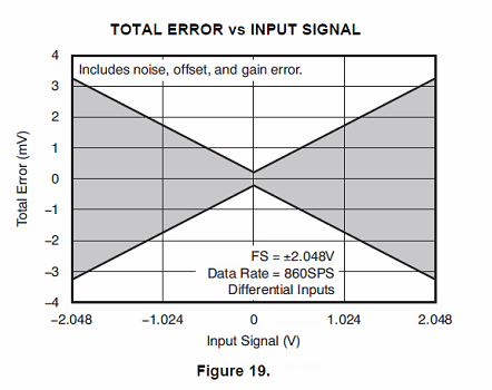

Con respecto a la Ibat en flotacion..lo normal es que tu tengas menos dado que mi banco de baterías es de 1.200Ah C20

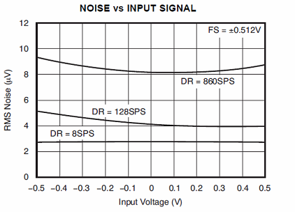

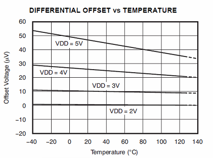

No obstante viendo el datasheet del ADS1115 hay muchos conceptos de posible error (temperatura, FPS, resolución,...), normalmente esta en el orden de microvoltios.....pero si se juntan todos nos da esta tabla
Archivo adjunto 14906
Mejorara algo si bajamos el ratio de muestras por sg.....
Archivo adjunto 14907
O si queremos menos offset en modo diferencial alimentamos a 2v
Archivo adjunto 14908
Pero vamos.....con los datos que a mi me da sin tener tanto cuidado.... me vale para el control del sistema FV
Yo alimento el sistema a 3,3V por lo que debe ser algo más exacto que el tuyo, sin tener otras consideraciones en cuenta; como la temperatura, humedad, ...
Por lo que veo, es bastante exacto, y trabajando con un data_rate de 8, más todavía.

La conclusión para mi proyecto de derivar excedentes: El ADS1115 sirve perfectamente para medir Ishunt, y con Ishunt>0 tengo una condición ideal para saber que el Arduino puede derivar excedentes (lo hará con P=I*U en el lado de batería).
Hay que ir con cuidado, porque hay dos Ibat diferentes, a las que no hay que confundir:
- Hemos llamado Ibat a la intensidad que se mide en la salida del regulador, que alimenta a la batería y al inversor (y que es proporcional a la intensidad que viene del campo FV, Iplacas)
- También hemos llamado Ibat a la intensidad derivada de la caída de tensión en el shunt, que es la que va y viene solo de batería, y que define si la batería se está cargando (I>0) o descargando (I<0)
Opto por una nomenclatura diferente, por ejemplo I(consumo) en salida del regulador e I(batería) la del shunt.
O alternativamente Ibat la del regulador e Ishunt la del shunt.
En mi algoritmo, P=I*U se calcula con la I en salida del regulador y la condición I>0 es para la I del shunt.

Gracias por tu apoyo. Sólo lamento haberte ensuciado un poco tu hilo.
Claro, en mi caso Ibat es la que entra/sale de la batería. Para lo que comentas ya tengo pedido otro shunt y módulo ASD1115. Con lo que tendré Iplaca (está si será la que viene del regulador).
Imagen que subió Mleon:
Archivo adjunto 14909

Siguiente paso, controlar Vplaca. Viendo mis gráficas, sobre los 66V el sistema está en Vabs/Vflot. A partir de allí, ir incrementando consumo (en nuestro caso por saltos programados para cada relé) y ver hasta donde podemos dejar caer Vplaca, para que el sistema siga manteniéndose en ABS o FLOT. Pueden usarse otros parámetros para afinar, como Ibat, Vbat, etc.
Seguro que Manuel, se explica mejor que yo.
Archivo adjunto 16167
