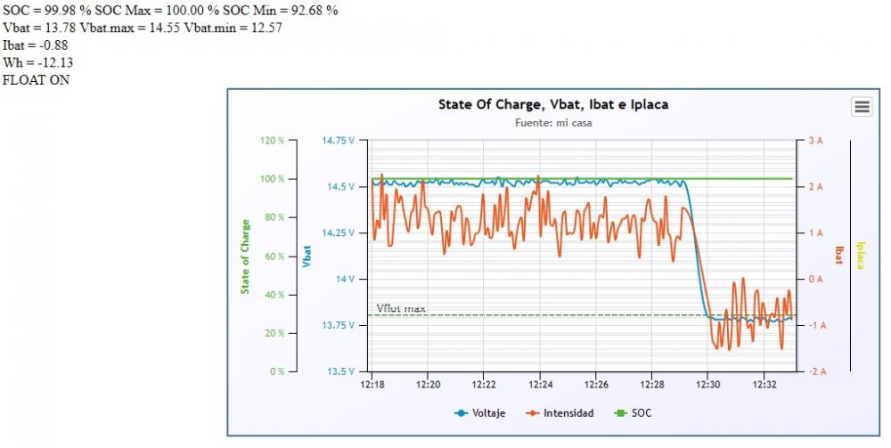

    He quitado la parte de auto recarga de la web cada 10 segundos para que puedas hacer zoom de la parte que te interesa de la gráfica.
    Ya sabes, pulsando F5 se recarga también.
    He colocado 2 líneas Vflot max y Vflot min para ver con claridad cuando cambia de estado el regulador. Por la mañana realiza el bulk, luego como dices, absorción y luego mantiene la tensón por debajo de la línea Vflot max. Cuando baje de Vflot Min, entra en fase FLOATMPPT y el regulador pasa a FLOAT OFF.
    En el momento que el regulador pase a FLOAT ON, podrás verlo en pantalla.
    Información de los equipos instalados:
    - 2 Paneles de 48 celulas, Vmp=24,10 e Imp=7,26 puestos en serie. Se que funcionarían mejor en paralelo para batería de 12, pero los deje así para cuando coloque la otra batería.
    - Regulador MPPT Midnite Solar KID (de aquí cojo el valor de FLOAT ON)
    - Batería monoblock 12V - 250Ah (plomo-ácido)
    - Inversor Xantrex PROwatt SW 700i
    Edito: Sí, hoy es un día con muchas nubes. Como cargas, como he dicho, solamente la del propio inversor, la Raspberry y un router Linksys. Estos dos últimos conectados a la salida del inversor.
    Edito_2: Sobre las 12:30 ha entrado en flotacion.
    Derivar excedentes con cualquier regulador MPPT, usando Arduino y WiFi-floaton.jpg
    Vbat, se estabiliza por debajo de la línea Vflot Max.
    El calculo de valores (bucle) se realiza cada 5 segundos. A lo que hay que sumar el tiempo que tarda en realizar cada operación.

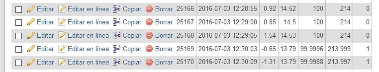

    Aquí una vista de la base de datos:
    Derivar excedentes con cualquier regulador MPPT, usando Arduino y WiFi-basedatos.jpg
    La última posición, pertenece al estado FLOAT ON 1/OFF 0
    También un detalle importante, del que no me había dado cuenta, es que al entrar en Flotación, el SOC empieza a caer.

    Predeterminado Re: Derivar excedentes con cualquier regulador MPPT, usando Arduino y WiFi
    A las 12:30h ha entrado en flotación.
    Ubat se comporta tal como esperaba, y fluctúa muy poco (buen regulador!)
    Pero Ibat ha bajado a valores negativos (descarga de batería), oscilando en torno a -1A. Ahora, a las 12:58h, ha subido un poco, pero sigue siendo negativa (-0.3A, más o menos).
    Esto no me lo esperaba. En fase de flotación, Ibat debería ser pequeña, pero positiva. Podría ser un mal ajuste del regulador. Pero lo más probable me parece ser la calibración del ADS1115. Creo que Ubat es positiva (para compensar la autodescarga), pero el ADS1115 te la marca con un pequeño offset, ligeramente negativa - es posible?
    Información de los equipos instalados: ...
    Gracias por la información.
    Esto es a consecuencia de Ibat<0, que creo estar equivovado. El SOC no debería bajar (ni Ibat ser negativa) ...

    Otra cosa: En tu gráfica veo Vflot=13.4V y Vabs=13.8V. Creo que debería ser Vflot=13.8V y Vabs=14.5V
