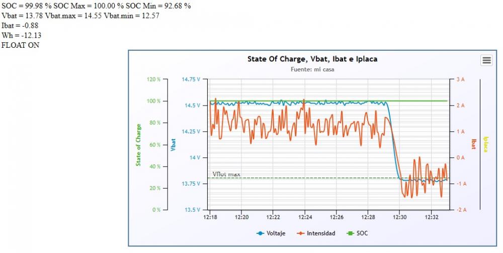

Edito: Sí, hoy es un día con muchas nubes. Como cargas, como he dicho, solamente la del propio inversor, la Raspberry y un router Linksys. Estos dos últimos conectados a la salida del inversor.
Edito_2: Sobre las 12:30 ha entrado en flotacion.
Archivo adjunto 14886
Vbat, se estabiliza por debajo de la línea Vflot Max.

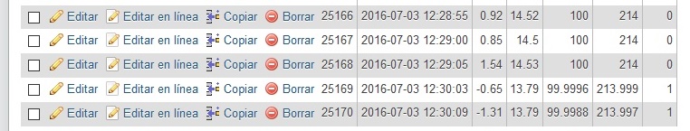

Aquí una vista de la base de datos:
Archivo adjunto 14888
La última posición, pertenece al estado FLOAT ON 1/OFF 0
También un detalle importante, del que no me había dado cuenta, es que al entrar en Flotación, el SOC empieza a caer.
Re: Derivar excedentes con cualquier regulador MPPT, usando Arduino y WiFi
nikitto
En el momento que el regulador pase a FLOAT ON, podrás verlo en pantalla.
A las 12:30h ha entrado en flotación.
Ubat se comporta tal como esperaba, y fluctúa muy poco (buen regulador!)
Pero Ibat ha bajado a valores negativos (descarga de batería), oscilando en torno a -1A. Ahora, a las 12:58h, ha subido un poco, pero sigue siendo negativa (-0.3A, más o menos).
Esto no me lo esperaba. En fase de flotación, Ibat debería ser pequeña, pero positiva. Podría ser un mal ajuste del regulador. Pero lo más probable me parece ser la calibración del ADS1115. Creo que Ubat es positiva (para compensar la autodescarga), pero el ADS1115 te la marca con un pequeño offset, ligeramente negativa - es posible?
Esto es a consecuencia de Ibat<0, que creo estar equivovado. El SOC no debería bajar (ni Ibat ser negativa) ...

No creo que sea culpa del data_rate. Supongo que tu ADS1115 tiene un pequeño desajuste al calcular A1-A0, lo que produce la intensidad negativa en flotación. Que con la amplificación de 16x se pronuncia.
Soy partidario de las pruebas sencillas: Desconecta el ADS1115 del shunt (o mejor: conecta A0 y A1 en el mismo borne del shunt) - entonces debería marcar 0.00V. Si marca un valor negativo, es que hay un offset. Para corregirlo, simplemente sumas una constante a este valor para que sea cero. Con esta "calibración" ya no medirás Ubat negativa en fase de flotación, supongo. Y tampoco bajará el SOC.
Comentario: Acabo de mirar la gráfica (16:50h) y sigue siendo Ibat<0 (-0.3A, aproximadamente). Y el SOC ha bajado a 99.5%. Casi seguro que es un problema de calibración.
Comentario 2: Son las 18:50h y el regulador sigue en flotación. El SOC ha bajado a 99.35%. Ubat ha bajado de 13.8V a 13.45V (el sol está más bajo y las placas generan menos) e Ibat oscila en torno a -0.5A (a las 18:36h eran -0.75A).
Estoy convencido que hay un error de calibración en cuanto a Ibat.
Mi regulador, estando en flotación, da Ubat=2A, aproximadamente. Tengo batería de 48V, 210Ah C10. Tu batería tendrá la misma capacidad C10, por lo que tu regulador también tendría que dar unos 2A en flotación, supongo.
Me parece que sumando 2.5A al valor que te da el sensor, tendrás Ubat real, más o menos.

Comentario 3: Pues no se arregla simplemente sumando un offset (una constante). Para corregir los valores Ibat con sol, se debería sumar algo como 2A. Entonces, ahora, sin sol, se tendría Ubat=+1A, lo que no es posible!
A ver si realmente es un mal ajuste de la intensidad de carga en modo flotación del regulador?
Es que, si los valores de Ibat serían correctos, la batería se descargaría lentamente, estando el regulador en flotación. Esto sería un fallo grave del regulador.
Pero si esto sería el caso, la tensión de batería debería bajar poco a poco. Cómo es posible que no lo haga? Algo no cuadra!

Creo que el voltímetro es bueno...voy a hacer una prueba. Quitaré paneles y dejare batería, regulador e inversor. EL inversor consume menos de un 1A + consumo del propio regulador. A ver si el dato obtenido por el voltímetro puede ser fiable.
El voltímetro marca -0,6 x 200/75 = -1,6 A
A la gráfica le falta bajar +(-1,2)

Otra cosa: En tu gráfica veo Vflot=13.4V y Vabs=13.8V. Creo que debería ser Vflot=13.8V y Vabs=14.5V
