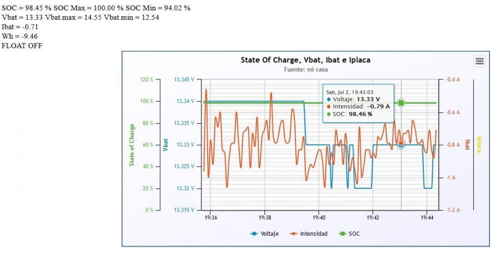

    Lo prometido es deuda...
    Derivar excedentes con cualquier regulador MPPT, usando Arduino y WiFi-grafica3.jpg
    Justo por debajo del punto de la marca (13,4v) el KID deja de estar en Flotación.
    http://asako.sytes.net
    El botón actualizar no funciona. Estoy en ello.

    Para medir por debajo de 1A no deberías tener problemas:
    Derivar excedentes con cualquier regulador MPPT, usando Arduino y WiFi-hoy.jpg

    Muy prometedor, esta gráfica tuya, nikitto.
    Solo para estar seguro de entenderla bien:
    - Iplaca (en amarillo) brilla por su ausencia, porque todavía no la mides
    - Ibat (en naranja) la mides con una resolución <0.1A. Muy bien!
    - Ubat (en azul) la mides con una resolución <0.05V
    Pregunto: Ubat realmente la obtienes con el ADS1115, conectado al shunt 50mV/500A? Sería genial ...
    Estoy a la espera del segundo shunt para graficar Iplaca.
    Ibat, perfecto. Ya ves que no hay problemas con la medición de consumos inferiores a 1 Ah.

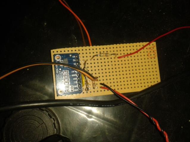

    El valor de Vbat lo obtengo también usando una de las entradas del ADS1115, pero con un divisor de tensión con 2 resistencias. Ya que con raspberry debo bajar el voltaje de entrada <3,3V. Con arduino será <5V.
    Electrnica Bsica : Divisor de Tensin
    La Vin se conecta a la batería (voltaje de la batería) y la salida Vout la conecto a A2 (una de las entradas del ADS1115). Antes de soldar las resistencias comprobé el valor real con un polímetro. Y una vez hecho el montaje ajuste por software el valor obtenido, para que la lectura fuera la misma que el voltímetro digital que tengo.
    Con un mismo ADS1115 puedes medir la caida de tensión de 2 Shunt o tener 4 entradas analógicas o una combinación de ambos. En mi caso, A0-A1 (shunt) y A2 (Vbat). Me sobra una entrada. He pedido otro ADS1115 para el otro Shunt.
    Te pongo una foto de la plaquita con el ADS1115, donde se ve el divisor de tensión
    Derivar excedentes con cualquier regulador MPPT, usando Arduino y WiFi-20160702_222447.jpg
    Son la 2 resistencias de la parte superior (una está medio tapada por los cables). Fácil y barato. Si algo falla prefiero que sea esto a la Raspberry. Las resistencias son del mismo valor que en la web que he puesto. 10K y 1K.
