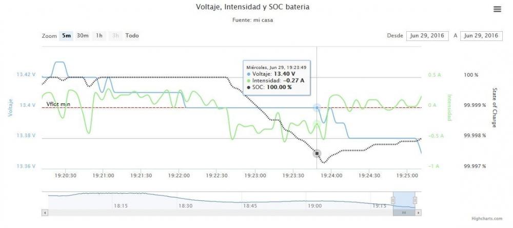

Re: Derivar excedentes con cualquier regulador MPPT, usando Arduino y WiFi
Lo prometido es deuda...
Archivo adjunto 14878
Justo por debajo del punto de la marca (13,4v) el KID deja de estar en Flotación.
http://asako.sytes.net
El botón actualizar no funciona. Estoy en ello.

Para medir por debajo de 1A no deberías tener problemas:

Para medir por debajo de 1A no deberías tener problemas ...
Muy prometedor, esta gráfica tuya, nikitto.
Solo para estar seguro de entenderla bien:
- Iplaca (en amarillo) brilla por su ausencia, porque todavía no la mides
- Ibat (en naranja) la mides con una resolución <0.1A. Muy bien!
- Ubat (en azul) la mides con una resolución <0.05V
Pregunto: Ubat realmente la obtienes con el ADS1115, conectado al shunt 50mV/500A? Sería genial ... :cool:

Estoy a la espera del segundo shunt para graficar Iplaca.
Ibat, perfecto. Ya ves que no hay problemas con la medición de consumos inferiores a 1 Ah.

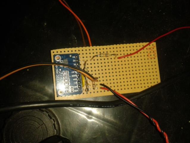

Con un mismo ADS1115 puedes medir la caida de tensión de 2 Shunt o tener 4 entradas analógicas o una combinación de ambos. En mi caso, A0-A1 (shunt) y A2 (Vbat). Me sobra una entrada. He pedido otro ADS1115 para el otro Shunt.
Te pongo una foto de la plaquita con el ADS1115, donde se ve el divisor de tensión
Archivo adjunto 14885
Son la 2 resistencias de la parte superior (una está medio tapada por los cables). Fácil y barato. Si algo falla prefiero que sea esto a la Raspberry. Las resistencias son del mismo valor que en la web que he puesto. 10K y 1K.

Con las dos primeras filas calculo los valores que nos dan las entradas.
SHUNT1 = 200/75 (el mío)
RES = valor real de la suma del valor de las resitencias (con el polímetro) = 10.96 K

NIki, mi gráfica es en tiempo real. Como cargas: el propio inversor, la Raspberry y un router. Puedes examinarla y ver donde puedes fallar en el cálculo.

... mi gráfica es en tiempo real. Como cargas: el propio inversor, la Raspberry y un router. Puedes examinarla y ver donde puedes fallar ...
Estoy observando tu gráfica online (repito: Enhorabuena!) y he visto perfectamente como el regulador ha entrado en absorción y ahora (a las 11:22h) se ha visto un bajón de unos 8A durante 4 minutos (8a a 12V son 100W - nevera?).
Corrijo: Como el evento se repite (son las 11:35h), no parece ser nevera; más bien serán nubes que pasan?
Examinando tu gráfica puedo aprender mucho para optimizar mi concepto. Genial!
