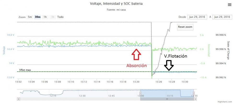

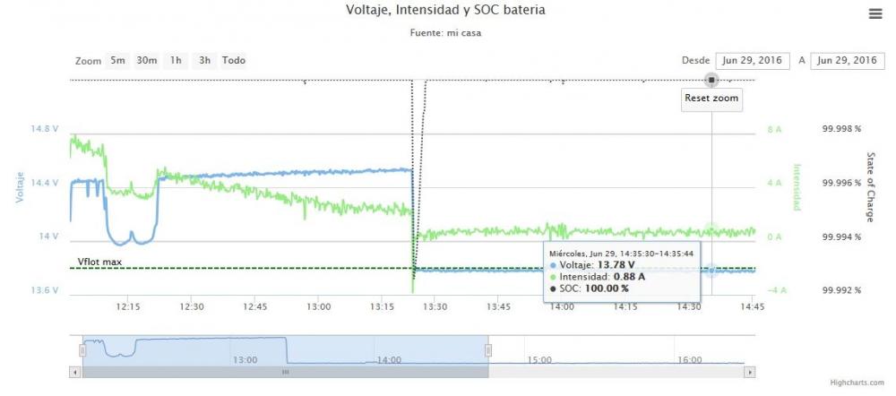

- 29/06/2016, 14:00 #144
Re: Derivar excedentes con cualquier regulador MPPT, usando Arduino y WiFi
A ver, si el Arduino enciende consumos que mantienen la Ubat a, por ejemplo, 28,8 V, pero el regulador quiere "ver" 28,81 V para entrar en absorción, este no pasa a absorción; eso al menos te va a pasar con algunos reguladores, puede que con otros funciona. Entonces se va a tirar todo el día (mientras haya excedentes) en bulk a 28,8 V. Para el Arduino es absorción, para el regulador es bulk y para las baterías es dañino ;-)
- 29/06/2016, 14:53 #145el_cobarde Invitado
Gracias, nikitto. Veo varias cosas interesantes en tu gráfica:
- El cambio de absorción a flotación es rápido y con poca histéresis
- El regulador admite variación de +/- 0.05V (aproximadamente), sin salir de absorción / flotación
- El regulador mantiene la intensidad con una precisión de +/- 1A (aproximadamente), estando en absorción / flotación
- El paso de absorción a flotación apenas influye en el SOC, que en 3 minutos vuelve de 99.992% a 100%
Entiendo perfectamente lo que me dices, pero no veo que esto vaya a ocurrir! El Arduino no va a encender consumos que mantengan Ubat a <28.81V! Por lo menos, no quiero que haga esto ...
Quiero programar el algoritmo tal, que Ubat se mantenga en 28.81V, si el regulador lo exige.
Me parece, que se puede programar el algoritmo tal, que Ubat baje a <28.81V nunca o solo para pocos instantes, y que el 99% del tiempo el regulador pueda decidir la tensión Ubat que el quiera.
Mi idea es, que el algoritmo solo "toque en la puerta" del valor máximo en excedentes y después se estabilize en un escalón (50W o 100W) por debajo de este máximo. De esta forma no estorbará al regulador.
Posiblemente no se consiga esto con solo Ubat como criterio, pero sí creo que se puede conseguir con P=I*U como criterio.

- 29/06/2016, 15:33 #148

- 29/06/2016, 16:01 #150
¡Ojalá! Hasta que no acabe con la ampliación a 24V, tan sólo voy implementando lo que voy recibiendo y programando.
El gráfico sólo muestra 'lo que hay'. Luego te pondré un gráfico para que veas que pasa cuando sale el KID de flotación y pasa a flotaciónMPPT.
