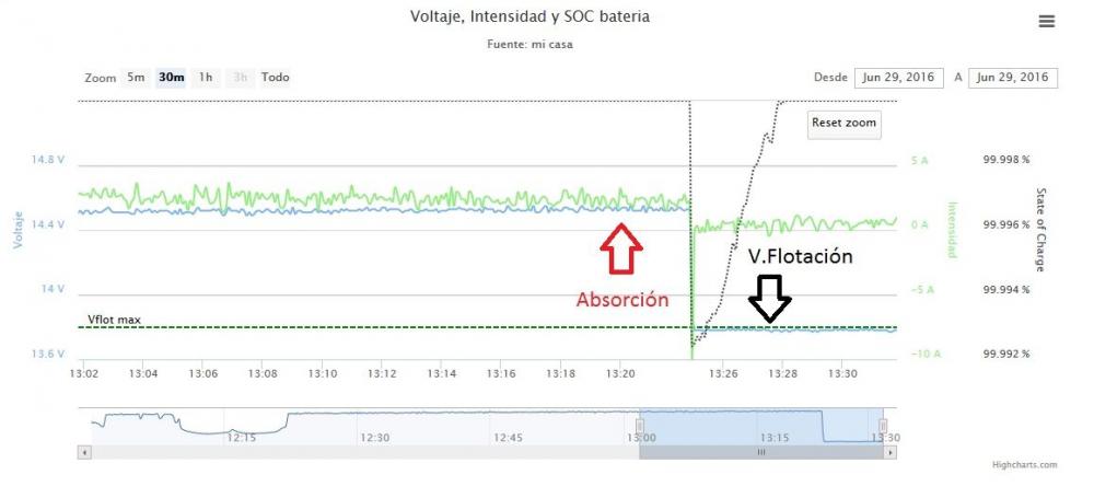

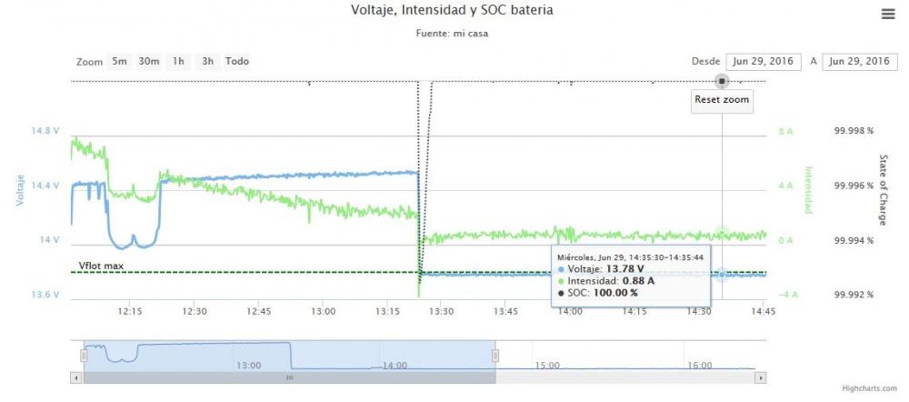

Una gráfica para animar al personal.
Archivo adjunto 14873

nikitto
Una gráfica para animar al personal ...
Gracias, nikitto. Veo varias cosas interesantes en tu gráfica:
- El cambio de absorción a flotación es rápido y con poca histéresis
- El regulador admite variación de +/- 0.05V (aproximadamente), sin salir de absorción / flotación
- El regulador mantiene la intensidad con una precisión de +/- 1A (aproximadamente), estando en absorción / flotación
- El paso de absorción a flotación apenas influye en el SOC, que en 3 minutos vuelve de 99.992% a 100%
Hlebtomane
A ver, si el Arduino enciende consumos que mantienen la Ubat a, por ejemplo, 28,8 V ...
Entiendo perfectamente lo que me dices, pero no veo que esto vaya a ocurrir! El Arduino no va a encender consumos que mantengan Ubat a <28.81V! Por lo menos, no quiero que haga esto ... :redface:
Quiero programar el algoritmo tal, que Ubat se mantenga en 28.81V, si el regulador lo exige.
Me parece, que se puede programar el algoritmo tal, que Ubat baje a <28.81V nunca o solo para pocos instantes, y que el 99% del tiempo el regulador pueda decidir la tensión Ubat que el quiera.
Mi idea es, que el algoritmo solo "toque en la puerta" del valor máximo en excedentes y después se estabilize en un escalón (50W o 100W) por debajo de este máximo. De esta forma no estorbará al regulador.
Posiblemente no se consiga esto con solo Ubat como criterio, pero sí creo que se puede conseguir con P=I*U como criterio.

Vuelvo a poner el gráfico que se quedo arriba.
Aquí se puede ver perfectamente el cambio de fase de absorción a flotación, tensiones e intensidades.
Archivo adjunto 14874
En esta segunda se ve perfectamente como mantiene voltaje e intensidad:
Archivo adjunto 14876

nikitto
Vuelvo a poner el gráfico ... se ve perfectamente como mantiene voltaje e intensidad ...
Muy interesante, ya lo había comentado en mi post #145.
Pero - tu ya estás derivando excedentes? En caso afirmativo: Cómo lo haces?
Si ya derivas excedentes, tus gráficas demostrarían inequívocamente que la derivación funciona perfectamente.
Pero dudo de que esto fuera el caso ... :confused:

¡Ojalá! Hasta que no acabe con la ampliación a 24V, tan sólo voy implementando lo que voy recibiendo y programando.
El gráfico sólo muestra 'lo que hay'. Luego te pondré un gráfico para que veas que pasa cuando sale el KID de flotación y pasa a flotaciónMPPT.
