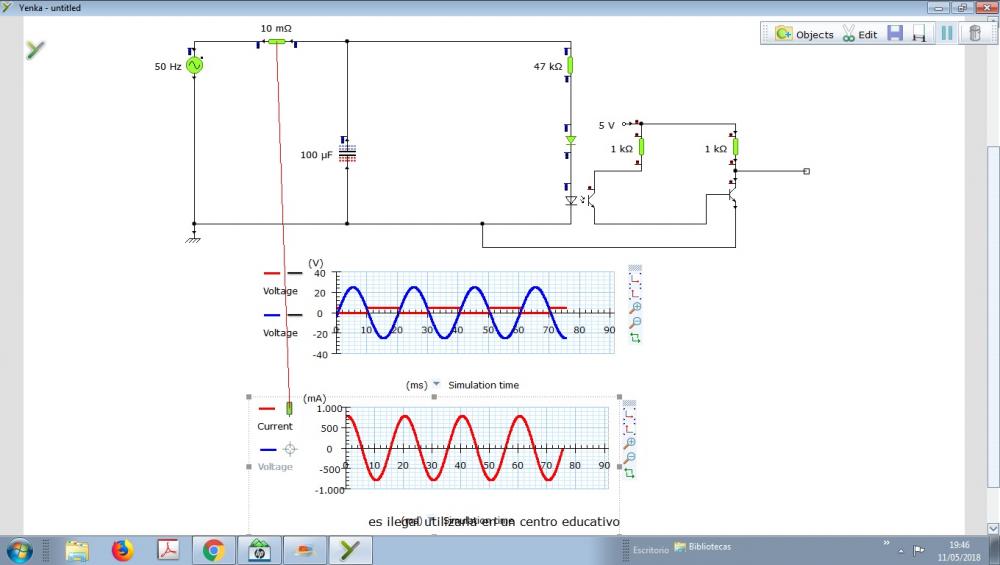

Re: Derivar excedentes con cualquier regulador MPPT, usando Arduino y WiFi
Yo creo que ahora tienes algo así a la entrada del híbrido.

Yo creo que ahora tienes algo así a la entrada del híbrido ...
Sí, eso creo yo también. Por fin lo voy entendiendo, aleluya !

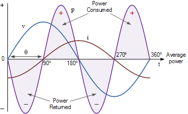

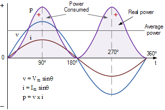

Si lo unico que quieres medir es la potencia activa yo usaria el concepto matematico de potencia activa i reactiva. Que quiere decir que si tu multiplicas las señales de tension i corriente punto a punto, i calculas el valor medio de este señal resultante, el resultado es el valor de la potencia activa.
Osease, lo unico que habria que hacer es medir una serie de puntos de tension i corriente durante un periodo completo, o varios, osea durante 20ms o multiplos, multiplicar los valores de tension i de corriente i calcular la media. Si el valor resultante es 0, es porque no hay corriente o porque toda la potencia que circula es reactiva. Si te da diferente de 0 va a ser exactamente el valor de potencia activa rms que esta circulando.
La ventaja es que te quitas de optos, sincronismos, pasos por 0 o cosas asi. Es solo medir la tension, la corriente i aplicar las leyes matematicas.
Estas imagenes quizas lo ilustran mejor, lo morado es la multiplicacion de tension por corriente
Existe solo potencia activa:
Archivo adjunto 18387
Existe solo potencia reactiva:
Archivo adjunto 18388

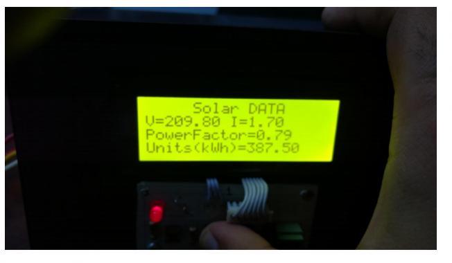

Teoricamente la velocidad de medicion del adc del arduino es 10ksmps, osea 10k mediciones por segundo. Es cierto que solo tiene un adc pero el tiempo entre una medicion i otra no deberia afectar tanto.
De todas formas yo no invento nada, pones arduino power monitor en google i te salen centenas de proyectos iguales para medir lo que quieres. El que pongo a continuacion por ejemplo usa un arduino uno sin adcs externos i toma 50 muestras de voltage i 50 de corriente en 20ms. Luego hace una forma que no me gusta nada de calcular el factor de potencia pero bueno, no usa el metodo matematico, creo que ahi se podrian probar diferentes metodos.
https://halckemy.s3.amazonaws.com/up...IgRXxKob16.pdf
Le queda algo como esto:
Archivo adjunto 18389
Asi todo yo soy un total enemigo de arduino.
