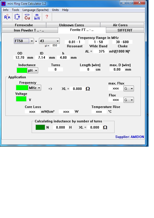

Tengo uno funcionando en una huerta pérdida de Castilla la Mancha de 100 A, con entrada máxima de 100 V y salida de 12 V.
Pero no es algo que salga barato;sólo los materiales me costaron 150 €. Hacen falta condensadores buenos, inductores muy grandes...
Ayuda mucho que las placas sean un generador de intensidad limitada y que la salida sea una batería y no una carga de otro tipo.
Si te animas...te recomiendo que te descargues esta aplicación:
Para los ciclos de trabajo, te sirve el Arduino; una de las frecuencias PWM es de 8,2 Khz.

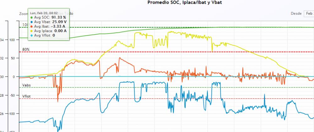

Reconozco que monitorizar solo Ibat es motivante...pero "algo" me dice que no estabilizaría bien solo midiendo Ibat
Entiendo que por ejm si no da OK lo de robar un salto de Ibat ....habría que quitar al menos 2 saltos para que el sistema considere esa nueva Ibat como la necesaria para el sistema sin excedentes.....y volver al ciclo de intentar "robar"
Pero igualmente reconozco que no lo tengo claro....por lo que estupendo que se profundice
Dado que el control de excedentes se quiere via wifi, es importante ver la velocidad de muestreo que necesita para converger adecuadamente...... en una prueba que hice con el NodeMCU, mas o menos, se conseguía una velocidad máxima de darle ordenes via web de unos 8hz (8 ordenes por sg)
