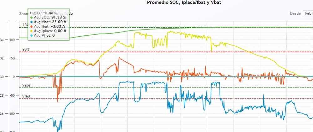

Tengo uno funcionando en una huerta pérdida de Castilla la Mancha de 100 A, con entrada máxima de 100 V y salida de 12 V.
Pero no es algo que salga barato;sólo los materiales me costaron 150 €. Hacen falta condensadores buenos, inductores muy grandes...
Ayuda mucho que las placas sean un generador de intensidad limitada y que la salida sea una batería y no una carga de otro tipo.
Si te animas...te recomiendo que te descargues esta aplicación:
Archivo adjunto 16178
Para los ciclos de trabajo, te sirve el Arduino; una de las frecuencias PWM es de 8,2 Khz.
